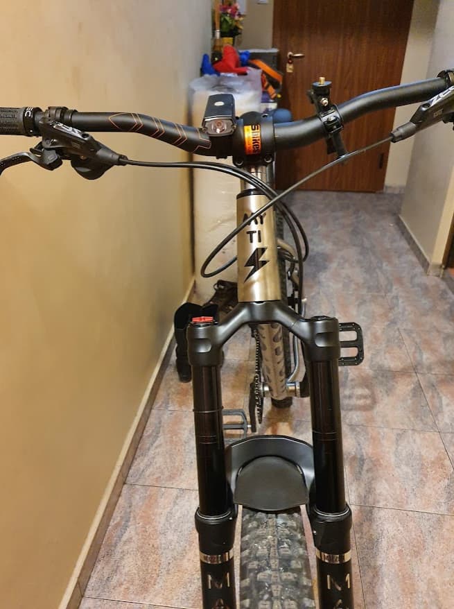

Мнениеот pcconsult » Сря Фев 09, 2022 11:12 pm
Най-накрая и моя байк е с черни пластмасови педали, по точно тези - Burgtec МК4. Старите нещо не изкараха особено много - взех ги през лятото на 2021-ва, а така се бяха разлуфтили... Та сложих новите педали и го претеглих колелото 14 кила и 300 грама. Нещо малко е отслабнало. Нямам идея от какво, може би само веригата е по лека, всичко останало уж трябва да е по тежко, а не е. Другото нещо, което направих е, че обърнах спирачките (предната със задната). Да, зная че ще ми трябва време да свикна и отначало да не се претрепя. Вчера си поиграх и имам ново видео 4k/60fps, снимано с новата ми камера - от къщи до работата. Видеото е сурово, няма никакъв монтаж и звука от външния микрофон си е такъв. Май не трябваше да го снимам с такива настройки, защото е една идея по светло но както и да е - https://youtu.be/8shelGB23U0 Където не карам по паваж за мене е прилично. Ясно, че камерата не може да се мери с GoPRO Hero 10, ама и парите и не са като на GoPRO-то. Та видеото от време на време леко прескача - това е от факта, че тъпото камера ползва тъпата FAT32, а там максималната големина на файла е 4GB. Това смотано 35-минутно видео е 22GB - сиреч сглобено от пет поредни файла.

Мнениеот Harka » Сря Фев 09, 2022 11:32 pm
pcconsult написа:Другото нещо, което направих е, че обърнах спирачките (предната със задната).
Това пък защо?

Re: Проектиране на титаниева рамка
Мнениеот pcconsult » Чет Фев 10, 2022 10:03 am
Harka написа:Това пък защо?
Ами просто така ми дойде по естетически причини. Исках на Маниту-то да минава маркуча отзад и по възможност да се търка минимално по рамката и вилката.

Мнениеот Drunken MadLoud » Чет Фев 10, 2022 7:02 pm
Нещо не схванах това за спирачките. Искаш да кажеш, че в момента маркуча на спирачката си го преместил по класическия за Manitou начин отзад през арката, или ползваш все още опцията за окабеляване отпред? Аз досега не съм имал проблем с протъркано Manitou. На всяка една вилка слагам предпазна лепенка на единственото място където маркуча има евентуален контакт с вилката, и той е от дясната страна на короната (от гледна точка седнал на колелото). Не знам коя точно е причината...но всичките ти маркучи по колелото за мен лично са излишно дълги. Единствено за вилката може би са ти го оставили така като опция, защото мисля че изискваше една идея повече дължина при прекарване по класическия начин. :beer:
Мнениеот Drunken MadLoud » Чет Фев 10, 2022 10:57 pm
Амии...за мен е безмислена цялата тая работа, като се има предвид, че Manitou са си го измислили достатъчно добре. Ако те устройва, карай си така. Аз лично не бих правил подобни компромиси, за да не ми се надраска някой чарк. В крайна сметка, затова има протектори, лепенки и т.н...

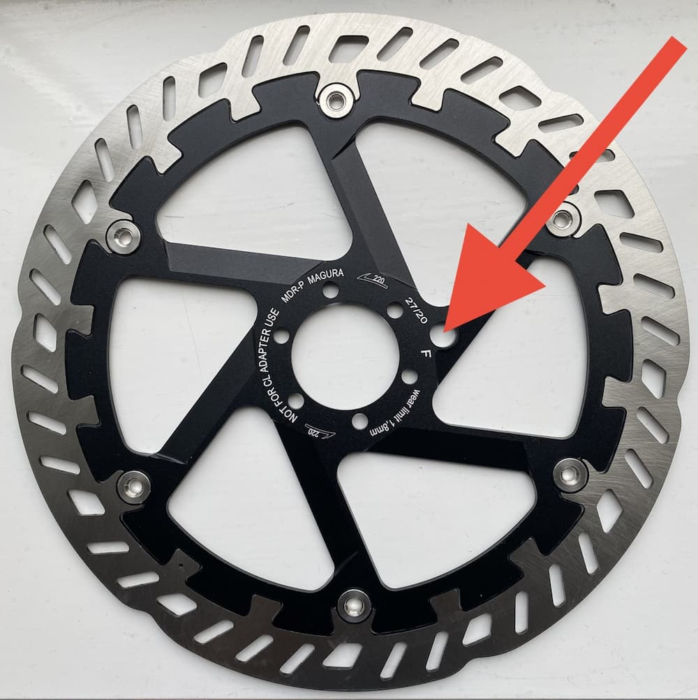

Мнениеот pcconsult » Пон Фев 14, 2022 9:12 pm
Поръчал съм си Магурско магнитче за предния диск, но имам пак някакви щури съмнения. Ясно е къде се монтира магнитчето (в предвидената за това дупка на диска). Е да де ама къде се монтира датчика? Питам, защото при такъв монтаж просто долу няма никакво място или магнитния датчик трябва да е много мъничък. Имате ли някакво наблюдение за компютър с мъничък датчик, който (дали пък не) трябва да събера под адаптера за предната спирачка?

Мнениеот Франко » Вто Фев 15, 2022 7:36 pm
Според мен, датчика може да се монтира точно над ухото на оста на главината. Повечето датчици хващат на около 10мм от магнитчето.

Мнениеот pcconsult » Сря Фев 23, 2022 7:31 pm
Франко написа:Според мен, датчика може да се монтира точно над ухото на оста на главината. Повечето датчици хващат на около 10мм от магнитчето.
Като дойде магничето ще се тества. Надявам се поне тогава, че няма да има шанс да е далече от датчика, защото над 220-ката диск просто отиваше хептен навътре магнита и датчкика не отчиташе нищо заради голямото разстояние.

Мнениеот Gworan » Сря Фев 23, 2022 8:07 pm
За какво са тези магнити и датчици на магурските спирачки/дискове?

Мнениеот pcconsult » Сря Фев 23, 2022 8:37 pm
Gworan написа:За какво са тези магнити и датчици на магурските спирачки/дискове?
За компютърчето. Когато човек сложи ГОЛЕМИЯ (като в моя случай 220мм) диск, магнита на спиците се оказват доста далече от датчика. Та от Марура са измисли просто една дупка на диска, сравнително близо до дупките за болтовете, точно за магнитчето (, което разбира се пак те произвеждат). Така разстоянието между магнитчето и датчика за компютъра може да се направи много малко и вече магнитчето да не се мотае по спиците.

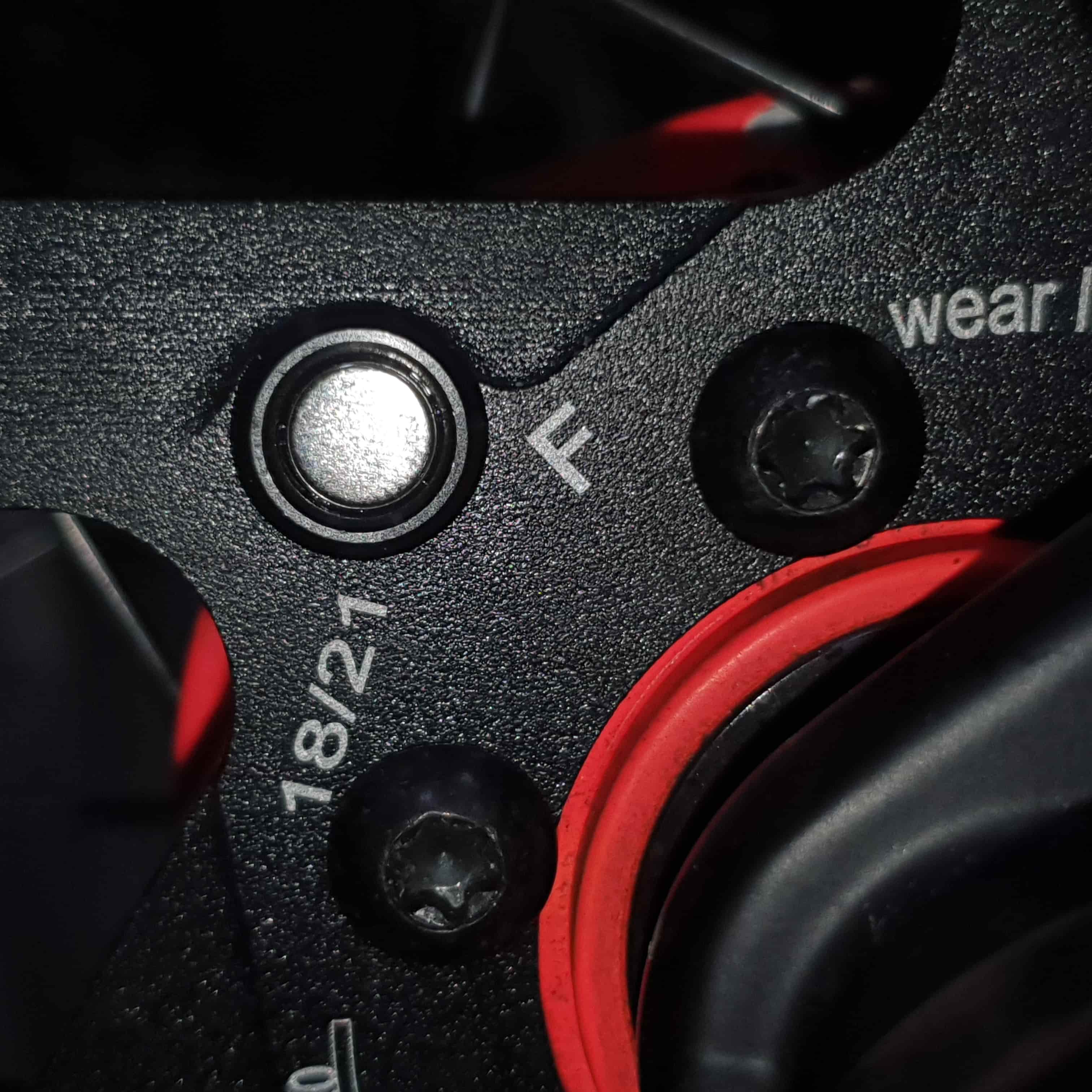

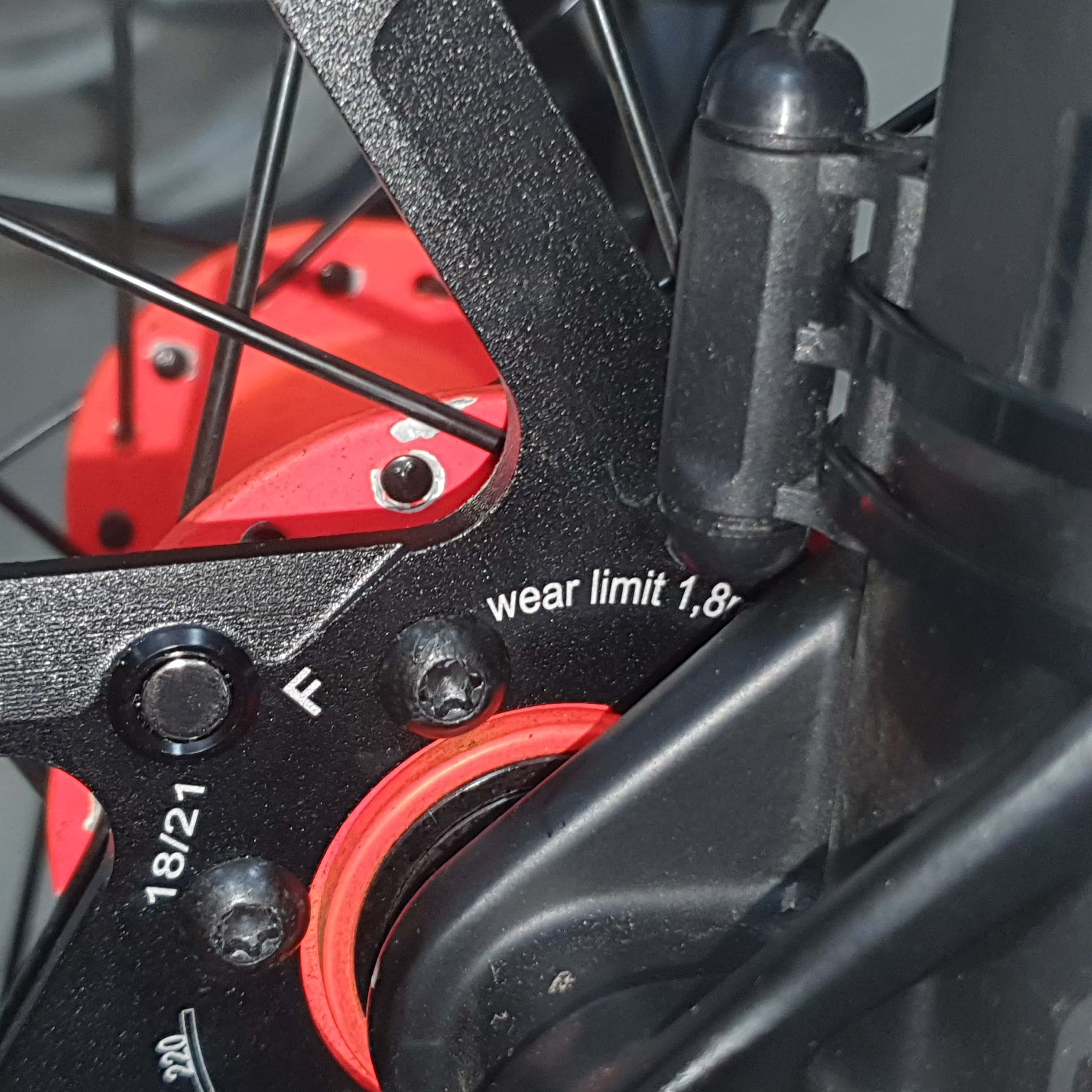

Мнениеот pcconsult » Вто Мар 01, 2022 3:25 pm
Магнитчето дойде. Монтираха го току-що. Струва около 30 лева, но пък се закрепва уникално здраво точно в дупката на диска, която си е предвидена за тази работа.

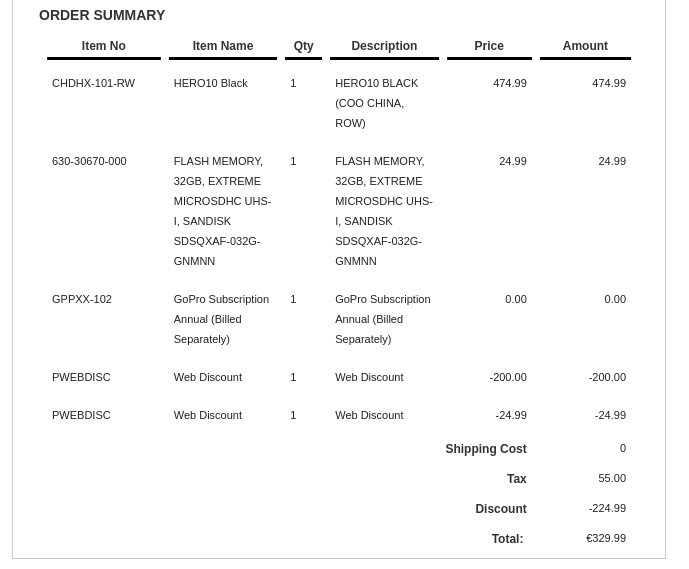

Мнениеот pcconsult » Пон Мар 21, 2022 8:43 pm
ГРЕШКАТА Е ВЯРНА! Получих си ордера на е-пощата! Пишат едно в сайта си, а крайната цена е това:

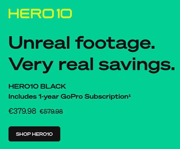

Мнениеот pcconsult » Пон Мар 21, 2022 8:47 pm
А на картинката в сайта е това:
