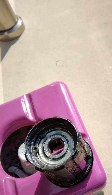

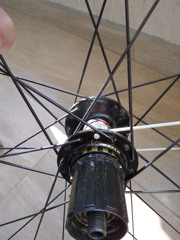

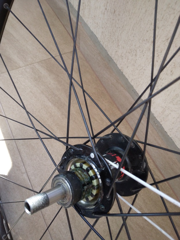

Гадна работа. Свалих шлиците. Лагерите на оста са два а на шлиците е един. Не знам какво са го правили, но или е сменян или е ваден,а после поставян пак по некадърен начин. Може да са се опитали да не плащат за оригинален лагер и са натаманили някакъв, което пък вероятно значи, че трябва да сменя шлица барабар с лагера, тъй като леглото сигурно е подбито. Всичко това са само предположения, но е факт че ми беше спестено. OLX, потребител Боби от Надежда. Ще го постна в правилната тема по нататък. Моля споделете мислите ли че съм прав след като видите снимките. Има ли някакъв шанс да намеря такива шлици като резервна част и мога ли да повредя нещо ако карам така? Къде евентуално могат да ми го погледнат и/или направят?
Колкото до модела - Оникс се е казвала главината.
P.S. Като казвам шлици имам предвид freehub body дето му викат, просто не знам дали и по нашему така се казва(тяло на задна главина да речем?)

тези 2 лагера които си снимал са на фрихъба .. вътре в главината има още 2 - какво за тях освен "гадна работа" ? виждат ми се съвсем обикновени ,ако някой от тях е заминал го сменяш и това е .. втора ръка капли купуваш ,да не очакваш да са перфектни ?

Явно не съм снимал от подходящ ъгъл. Лагерите за които говориш са перфектни, за това и когато няма сложена касета не се чува нищо. Вгледай се в лагера който е в капака. Ясно се вижда че капачката на лагера е хлътнала, вероятно от бой при поставянето. Имайки предвид че луфт и биене няма, най вероятно шумът е от триенето на сепаратора в капачката.

не го бях забелязал но не е нещо фатално ,смени го лагера и това е .. хъба ми се види да е стоманен ,едва ли ще има някакъв проблем с него .. за твое успокоение сменях такива лагери на почти нови капли ДТсуис ,оригиналните лагери са китайски от по 25 цента .

Тоя Оникс явно е някаква бюджетна ОЕМ/ОДМ версия на ДТ за други производители! Аз не съм отварял такава, но мога да опитам да ти помогна със съвет. Лагерите са 4 (три съчмени и един ролков) , като ролковия и този със смачкания предпазител са за стоманеното касетно тяло (шлиците). Хубаво е да сложиш лагер с по-добро качество и защита (RS) , като за целта махаш зегера и избиваш стария , а после поставяш новия (желателно на преса ,но може и с почукване като задължително натиска е по външната гривна)! В зависимост от хлабина/стегнатост между външна гривна/отвор на касетно тяло, може да сложиш лагер с повишена вътрешна хлабина (C3) и така ще намалеят загубите от триене! Важно е да уточниш нужна ли е дистанциона шайба в зависимост от касетното тяло (по инструкция са няколко модела) между лагерите на снимка 2 и 3! Допускам че проблема може да идва от загубата или неправилно поставена такава Ръководството може да видиш
