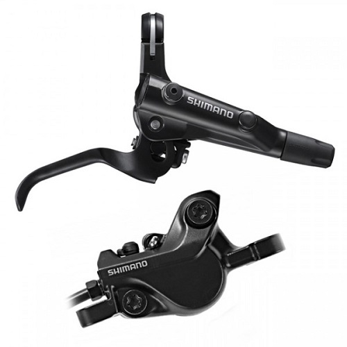

Здравейте,
Имам един стар модел Canyon с тези спирачки е в момента
Искам да сменя само лосчетета,без апаратите.
Спрял съм се на тия
https://www.bikecenter.bg/komponenti/sp ... 100-deore/
Дали ще се получат нещата,приемам и други предложения.
Ще сменя и задната команда с походяща за 11 скорости.Може би тази
https://belbike.bg/skorosti/komandi-mtb ... -indikator

ще станат ,но настоящите ти лостчета са по хубави от тия които искаш да слагаш

Мнениеот didkodidi » Пет Юни 16, 2023 6:28 pm
Alexi написа:ще станат ,но настоящите ти лостчета са по хубави от тия които искаш да слагаш
Благодаря Alexi
Колелото е на малкия https://www.vitalmtb.com/product/guide/ ... -7-9,19301
Опитвам се да го запаля да кара по редовно,нещо не се получава!!
Ще вдигна малко нивото с тези лосчета https://r2-bike.com/SHIMANO-SLX-Brakele ... 7100-right
Искам малко да разчистя кормилото ,не ми се дават пари за нови спирачки .Ще го направя и едно по единайсет. :beer:
