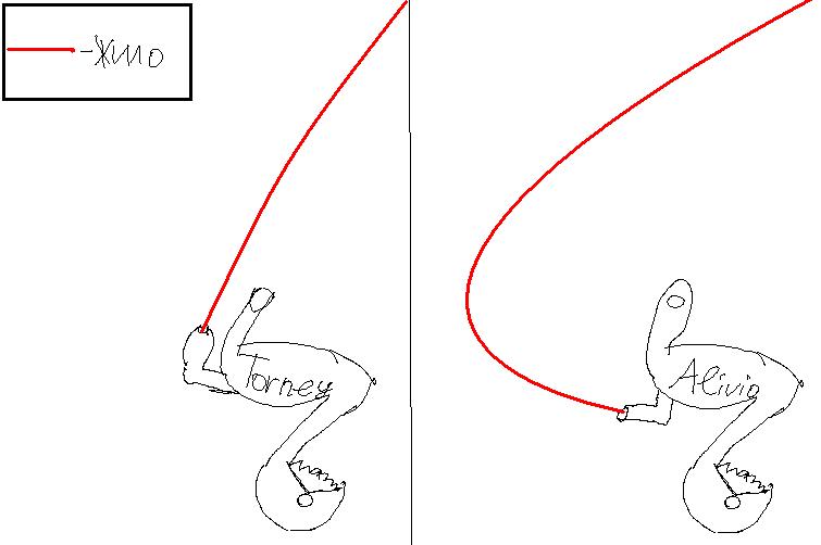

Мнениеот dudelgrincen » Пет Ное 13, 2009 11:04 am
dudelgrincen, с добро - спри!
ОК-ама минуса добро ли е -няма да протестирам щом така си решил-ама поне не казвай че е добро :look: :)
и освен това съм писал
бронята трябва да си е опъната за да се движи гладко жилото-НЕ нагъната
мисля че това е достатъчно ясно за да разбере човека какво да прави.Обикновенно поризводителите на велосипеди (тези които ги сглобяват де) оставят премного броня-така че обикновенно не е нужно да удължаваш жила и брони след смяна на torney.Все пак най-добре щеше да е да има снимка на новия дерайльор както е поставен на велосипеда-за да се види как е положението с бронята.
Бронята трябва да е опъната под колкото се може по близък ъгъл до изправения без да има чупки.
Ето и саморъчно нарисувана схема за по ясно
и сега какво
Наистина, по-добре спри да пишеш глупости.

dudelgrincen

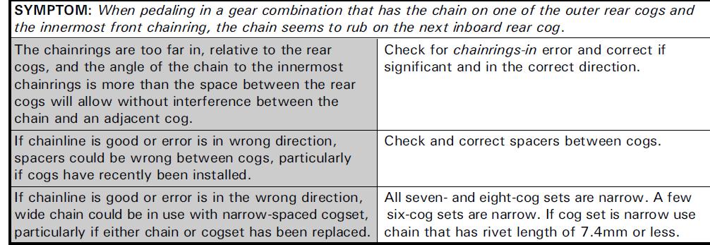

Мнениеот 5roff » Чет Ное 26, 2009 7:39 pm
Здравейте хора... след дългото чакане на брони и жила те вече са факт (брони шимано и жило dura-ace). След монтирането на задния дерайльор и раглажа (по съвети от http://www.mtb-bg.com/index.php/special/repair/286-repair009 ) излезна следният проблем- немога да изпълня последната точка от наръчника, а именно
7.(за дерайльори top-normal)* Ограничаването на хода на дерайльора не е достатъчно. Преместете веригата отново на най-малък венец отзад и най-голям отпред. Завъртете педалите и вижте дали няма шумове, прескачане на веригата и т.н. Започнете да въртите регулатора за опън на жилото обратно на часовника с по 1/4 оборот. След всяко завъртане пробвайте с един-два оборота на курбелите. Целта е да опънете жилото толкова, че веригата да започне да прави опити да се качи на следващия венец, при което ще чувате и леко тракане или цъкане. Когато достигнете този момент, завъртете регулатора за опън по часовниковата стрелка, пак на части от по 1/4 оборот. Когато отпуснете жилото толкова, че шумът да изчезне, настройката е готова. Разбира се, трябва да се уверите в това и чрез практически тест.
Веригата постоянно се опитва да се качи на следващия венец :V: Играх се около 30 мин само с този регулатор на опън-а, но нестава... Разбирам, че проблемите могат да са много (особено след като компонентите не са чисто нови), но все пак реших да Ви питам (пък дано помогнете :praying: )
Компонентите ги купих от колега във форума (като ми беше подтвърдено от него,че работят), а те са: дерайльор- Аливио (като този на снимката в първият пост), Касета- Шимано 8-ца (не и знам модела точно), верига- тя е била заедно с другите два компонента на Drag ZX5.
5roff

Мнениеот SeSSion » Чет Ное 26, 2009 11:16 pm
Може да ти е криво рамото на дерайльора, пробвай да го изправиш. На мен ми се беше случило и като карах на втория венец постяно искаше да се качи на първия, но дръпнах малко рамото навън и се оправи :agree: .
П.П. Не го дърпай с всички сили,а само колкото леко да се изправи.

Мнениеот trix » Чет Ное 26, 2009 11:23 pm
"Разбира се, трябва да се уверите в това и чрез практически тест."
наблегни на това .Качи задното колело на един стол като го подпреш за гайката на главината на ръба на стола,с едната ръка въртиш курбела а с другата
превключваш скоростите.Значение оказва и дали веригата е чиста и смазана.С тези компоненти може да се постигне гладко превключване на скоростите(с torney не може)

Мнениеот 5roff » Пет Ное 27, 2009 10:46 am
Здравейте отново :^:
Мисля че останових проблема от какво е :idea: (от този наръчник: http://www.mtb-bg.com/index.php/special/repair/290-repair011 ), та да Ви питам и Вас- мисля, че веригата е прекалено къса (т.е. тя е адски къса защото при комбинация от най-голямо зъбно колело при курбела и най-голямо в касетата дерайльора е много опънат), та въпроста ми е дали е възможен горе посоченият проблем да е от късата верига (разбира се аз ще я сменя :D )?
5roff

Мнениеот bio » Пет Ное 27, 2009 11:42 am
5roff написа:Здравейте отново :^:
за мен проблема не е във веригата, тя може да причини проблеми главно при превключването. крайните комбинации не са препоръчителни за използване имам предвид най-голям опред и най-голям отзад и обратното най-малък отпред и най-малък отзад.
правилно ли си изпълнил:
4.(за дерайльори top-normal)* Превключете на най-голям венец отпред и най-малък отзад. Регулирайте максималното изнасяне на дерайльора навън чрез винта H (High). Завъртане по часовниковата стрелка преместа рамото с колелцата навътре, а обратно на часовниковата стрелка го изнася навън. Трябва да настроите дерайльора така, че при поглед отзад, двете зъбни колелца и най-малкият венец да са в една линия и веригата да е права, а не под ъгъл.
както е казал SeSSion единият вариат е да ти е изкривено самото рамо на дерайльора или самото ухо за което за захваща. откачи жилото на задния дерейльор и провери пак същото ... при необходимост отхлаби винта High, за да може да слиза към най-малкия венец. провери дали самият дерейльор застава точно под венца.
успех !!!
p.s. The Barnett's Manual of Bicycle Repair - намери си я, много е хубава и полезна тази книжка.

Мнениеот 5roff » Пет Ное 27, 2009 12:20 pm
Ами мисля, че ограниченията от т.4 и т.5 (http://www.mtb-bg.com/index.php/special/repair/286-repair009) са добре:
... та все пак си мисля аз за веригата:

Възможно е да не си отпуснал достатъчна дължина на жилото. Това става чрез болта, описан в т.3 на упътването. А как да разбереш дали е това проблемът - навий регулаторите за опън докрай (би трябвало да имаш такива и при командата, и при обтегача) в посока часовниковата стрелка и провери опъна на жилото. Ако все още е натегнато го отпусни с 4-5 мм от присискащата пластина и болта от т.3.
Вилката
Мнения: 944
Re: Въпрос за заден дерайльор (от tourney към Alivio)
Мнениеот bio » Пет Ное 27, 2009 1:09 pm
5roff
така от снимките всичко изглежда наред ... веригата се качва само от първия на втория венец или има и други аномалии? още този проблем кога се появява и при трите ли комбинации на предните венци ?
веригата не ми се струва къса, но ако желаеш може да си пресметнеш точната дължина има теми във форума.
в онзи мануал се описва следният проблем: виж приложената картинка ...
(89.94 KiB) 219 пъти
анти-каски !!!
bio
Мнения: 2512
Мнениеот 5roff » Пет Ное 27, 2009 1:23 pm
Превключването е ужасно независимо на кой от венците отпред е. Местят се скоростите отзад, но е адски шумно и "щракащо". Комбинацията м/у голям преден и 2, даже 3 от големите задни е невъзможна... (дерайльора е почти изправен). В такива моменти просто проклиням факта, че няма сервиз наблизо. :bawling:
Ситуацията ми се струва, че трябва да бъде овладяна единствено от човек, който знае какво прави, а не от мен :confused:
Съжалявам ако съм Ви досадил, но Вие сте ми единствения шанс да си оправя колелото :dontknow:
5roff
Мнения: 677
Рейтинг: 1944
