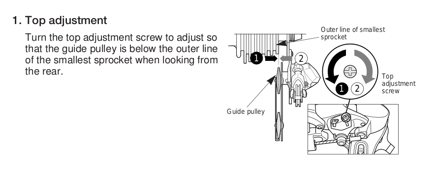

Всъщност това което ме интересува е защо в статията пише
4..... Трябва да настроите дерайльора така, че при поглед отзад, двете зъбни колелца и най-малкият венец да са в една линия и веригата да е права, а не под ъгъл.
а в сайта на shimano е дадено че трябва да е малко по-навън:
аз не усещам разлика между двата варианта, но все пак ако има вариант в който е по-добре да е според shimano е добре да се сложи като забележка поне.

Мнениеот Insight » Вто Май 08, 2012 10:05 am
po_taka написа:.....
Става въпрос за винтчето, което ограничава движението на дерайльора, така че веригата да не пада.
Вероятно шимано-вци са имали впредвид, че по-добре да се допусне малко повече движение навън, отколкото да се ограничи движението прекалено... а точната настройка така или иначе се направи чрез настройката на жилото/команди.

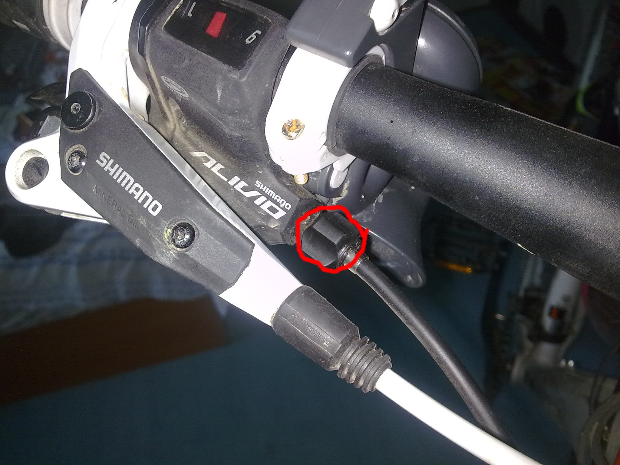

Мнениеот po_taka » Вто Юни 12, 2012 6:28 pm
тази връка за какво е ? Нещо като врътката за опъване на жилото отзад, но да мога да си го правя в движение ?
