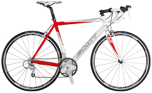

Мнениеот gtc » Пон Апр 20, 2009 10:53 pm
здравеите най-накрая взех и аз шосейка.избрах scott speedster s50 много съм радостен само кадето постояно вали и не мога да го сефтосам.имам въпрос към вас какъв размер трябва да е рамката.висок съм 1.82см продавача ме посъветва да взема 58 размер и го взех,но много мой приятели ми казват че е голямо за мен верно ли е,защото се чувствам прецакан.

Мнениеот Grash » Пон Апр 20, 2009 11:18 pm
Честито, със здраве да си го караш и безаварийно! :beer:
За размера, така доколкото мога да си спомня, 1,82 си по-скоро за 56-ти размер, но не мисля че е голям проблема да караш 58, много зависи как се чувстваш, също така зависи и от конкретните пропорции на тялото ти.

Мнениеот marsa » Вто Апр 21, 2009 1:19 am
Баце, съветвам те въобще да не се натъжаваш, защото това е перфектен за теб размер, аз съм 1.83 (като вдишам повечко, иначе съм 1.82), и си карам най- смело 58 размер рамка (Easton), като с кеф ще ти съобщя, че и 60 да беше пак щях да си я карам, но кормилото ми щеше да е половин сант по- надолу, а седалтака един. Ако се досещаш, имам предвид, че размера за нас е 58 или 60 а между тях се варира с настройки.

Мнениеот Synthesis » Вто Апр 21, 2009 7:23 am
Честито и със здраве да го караш. Много е красиво. Абсолютно си за 58 според мен, а и според таблиците. Аз съм 176 cm и лично Драго Кузов ми каза, че съм за 54 като ме гледал, каквато ми беше Монцата. Аз обаче се почувствах по-добре на 56. Мисля, че е по важно да ти доставя удоволствие, а ако стигнеш до състезаване, треньорите и клуба ще ти кажат и осигурят колело. BTW твоето с 3 плочи ли е, като на картинката?

благодаря за пожеланията.претиснявам се защото седалката ми е удобна когато е вдигната само един пръст.кормилото и седалката са на една височина,а на всякъде гледам,че седалката е с четири пръста по висока. :dontknow:

Остави как ти е удобно, височината на седалката най-напред трябва да се настрои правилно поради две основни причини: 1. за да не си прецакаш колената 2. за да имаш оптимална сила при въртене. Като си настроиш седалката на правилна височина, ако кормилото ти идва на същото ниво, може да се свали, като се махнат спейсърите под лапата. Ти от къде го купи това колело? Би трябвало още като го купуваш в магазина да видят дали ти е ок като размер, дали се налагат промени по лапата, спейсъри и тн...

поръчах го по интернет доста съм зает и нямах никакво време да се разкарвам да софия.взех го от байк сентър много съм доволен от обслужването отделиха ми доста време по телефона да обеснят за велосипеда.искам да попитам възможно ли е да се свали кормилото гледам има някакви три пръстена,лесно ли се сваля в момента е вдигнато на височина около 4 пръста.щях да ви кача снимки но са много големи и немога

Мнениеот crib » Вто Апр 21, 2009 10:15 am
gtc написа:поръчах го по интернет доста съм зает и нямах никакво време да се разкарвам да софия.взех го от байк сентър много съм доволен от обслужването отделиха ми доста време по телефона да обеснят за велосипеда.искам да попитам възможно ли е да се свали кормилото гледам има някакви три пръстена,лесно ли се сваля в момента е вдигнато на височина около 4 пръста.щях да ви кача снимки но са много големи и немога
Тези пръстени са точно така наречените "спейсъри", които служат за да се регулира височината на кормилото. Принципа е прост - ако ти е високо, махаш колкото ти е необходимо спейсъри (спейсъра?), слагаш обратно кормилото, и отрязваш стърчащата част на стержена.
Най-добре дай специалист да ти го направи, или поне се консултирай предварително, защото връщане назад няма после.

Верно, че трябва да се внимава при рязането на вилката/нали това, което се реже е горната част на вилката/.На въпроса колко да се отреже бих отговорил така.След като си уточниш височината на седалката правиш следното упражнение.С изпънати крака се навеждаш напред и не достигаш стъпалата си, достигаш стъпалата и си толкова гъвкав, че се навеждаш повече от 10 см. под нивото на стъпалото.При тези случаи кърмилото ти трябва да е по ниско с 2-5см. , 6-10см. и 12-15см..

Да ти е честито и да си го караш със здраве. Както ти казаха по-горе нагласи си най-напред седалката. Не бързай с рязането на вилката. Извади най-напред колкото спейсъра са ти нужни. Извадените постави от горната страна на лапата. След като си нов най-напред покарай така докато свикнеш. Може да ти се наложи още да свалиш кормилото или да го вдигнеш. ãк като си абсолютно сигурен че повее няма да променяш нещо отрежи вилката. Тук има много хора които "цял живот"си карат с куличка над лапата без да им пречи. Незнам какво искаш да караш , но ако ще си любител-турист най-вероятно рамката ще ти е точна. Вярно е че много хора се хвърлят на възможно най-малката рамка за да се правят на профита , но за туристическо каране според мен е абсолютна идиотщина. Карай и се не притеснявай!

Мнениеот peritroper » Пон Апр 27, 2009 2:52 pm
Аз пак изкачам с тъп върпос...може и аз да трябва да си сменя ника :D . Ама можете ли да ме светнете какво казва теорията за геометрията която трябва да се гони при регулирането на седалка, кормило по вертикала и хоризонтала. Аз все не мога да си наглася мястото на седлаката по хоризонтала, а май това е много важно.

Мнениеот Митко Ruse » Вто Апр 28, 2009 10:13 am
Да не намесвам положението на колянната става. Но най-общо когато изместиш седалката назад /следи разграфенията / ще ти е по-удобно за дълги и равномерни карания с по нисък каданс. При по предно разположение се кара силово с висок каданс на баири, часовници и критериуми. Но не прекалявайте примерно края на разграфението да е най-много до последнота опора на седалката/там дето се стягат металните пръчки за колчето/.
