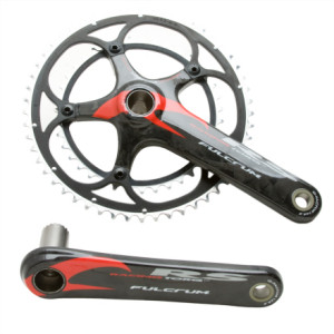

Хааааа става въпрос за ShimaNo.Тази фирма не може да се качи по колелото ми.Правил съм няколко главини Кампи и съм се справил въпреки,че съм човек който работи на бюро.Ко толкова има в една главина.А за табуларите не с претесняваи.Лепим ги с двустранно тиксо от книжарницата и караме яко критериуми без проблем.Виж има един тук Бръмбар се казва тои нещо се вдетинява и може да напише повече по въпроса.

Гадните италианци са го направили с дупки/викат им технологични/.Не стига че го въртях днес цял ден в коридора/щото има плочки/ а и жена ми ми ми връчи един пърцал да бърша водата през 15 минути щото Блумеджикмопса се бил шчупил.Ти няма да го разбереш това щото не си женен.Сериозно направо не знам.Бръмбара да каже.Стига е щипал студентки от ветиринарния в Ст.Загора, че ще стане конски доктор.

Митко Ruse написа:Гадните италианци са го направили с дупки/викат им технологични/.Не стига че го въртях днес цял ден в коридора/щото има плочки/ а и жена ми ми ми връчи един пърцал да бърша водата през 15 минути щото Блумеджикмопса се бил шчупил.Ти няма да го разбереш това щото не си женен.Сериозно направо не знам.Бръмбара да каже.Стига е щипал студентки от ветиринарния в Ст.Загора, че ще стане конски доктор.
Извинявай ама през тия дупки за да ти влезне вода трябва да си карал у некой язовир :rofl:
.....друг е въпроса че така ме "наплаши" че днес си оставих "булида" в бокса :rofl:
п.с. Ти не беше ли с Fulcrum? Изображение

Да с Фулкрум съм.Правилно си постъпил, че не си карал в дъжда.Ако питаш Бръмбара една седмица преди и след дъжд не трябва да се кара.Ама аз нали съм дърт и колко време ще го карам това колело.Та затова не се замислям много.А не беше силен дъжда ама се напълни с вода.Случвало се е и капли с по висок борд да се напълнят.Може да има някакъв тарикатлък да се предпазиш от това ама аз явно не го знам.Ади нещо ако сетите споделете.

На тези схеми няма да се видят дупките ама сега по внимателно се загледах верно са малки по 2 мм.http://www.dynatekbicycles.com/index.php?option=com_content&task=view&id=21&Itemid=42.Кампите са ми ги центровали и с тензиометър то нали задните /чадъра/ се натяга с различна сила.На едно друго място пък едно младо момче ги настроива на око или по-точно като струните на китара по звук и от него съм по доволен.Останалите неща си правим сами.Табуларите Вуелта за сега не са пипани а имат 2000км..Като казвам си правим сами се замислих, че какво ли си правим.Освем да смазвам веригата то нищо не се случвало напоследък 5000км..Абе аз по принцип нищо не пипам по колелото си щото моя приятел обича да чопли и ми го прави.Аз отговарям за тренировките.

@Митко - като те е наваляло, сваляй бърже курбелите и гресирайте лагерите ЗАДЪЛЖИТЕЛНО. И както сам знаеш - преди и след дъж поне една седмица НИКво каране :eyebrow:

Технологичните дупки - при мен и на двете рамки има , но не са на bottom bracket (как му викате на това на български?) както е написано в инструкцията на Кампа , а са на хоризонталните тръби на задната вилка.
Митко, ако водата е била толкова много в рамката , аз не бих се занимавал с гресиране на лагерите , ами направо ще си купя нови. По принцип те са двйно капсуловани (освен ако не са Супер Рекорд) Преди лагера има още едно уплътнение и при нормални условия не би трябвало да имаш проблеми с водата - освен ако не си спринтирал из Дунава). Това е ти е влязла толкова вода означава че нещо не ти е в ред с уплътненията и при следващия дъжд ще е същото.

Уплътнения не знам дали има, но ако има трябва да са наред. Ако не бяха наред, както е влязла водата, така щеше и да си излезе, а не да се задържа. За двойно капсулованите лагери, Митко ако си спомня може да каже дали са били такива, но моето Кампи е с уплътнение /капсулован/ само от едната страна /външната/, а от вътрешната си виждам съчмичките на лагера. Сега вече ги правят и от двете страни уплътнени, но не знам Митковото дали е такова. Би трябвало да има отвор на "средното" на рамката за да се утича водата, ако влезе от някъде.
Сега се сещам във връзка с уплътненията на чашките - чашките на Super Record са без уплътнения и ако са поръчани такива чашки, това със сигурност ще доведе до проблеми с експлоатацията на лагерите, тъй като те не са керамични както при Super Record.

brumbar написа:Уплътнения не знам дали има, но ако има трябва да са наред. Ако не бяха наред, както е влязла водата, така щеше и да си излезе, а не да се задържа. За двойно капсулованите лагери, Митко ако си спомня може да каже дали са били такива, но моето Кампи е с уплътнение /капсулован/ само от едната страна /външната/, а от вътрешната си виждам съчмичките на лагера. Сега вече ги правят и от двете страни уплътнени, но не знам Митковото дали е такова. Би трябвало да има отвор на "средното" на рамката за да се утича водата, ако влезе от някъде.
Не си съвсем прав. КАто се движиш гумите хвърлят достатъчно вода въру средното а и уплътненията на курбелите ако не са добри могат да заработят като помпичка и да набиват навътре водата. Като е в покой тя ще излезе , но не толкова бързо - затова и Митко си е стоял с парцала.
Ако не се лъжа вее повече от година лагерите са с двойно уплътнение , а той тази година си купи курбелите. Но все едно ако е толкова подгизнал - най добре да ги смени.
Немога са се сетя за рамка с отвор на средното , но сигурно има след като и в инструкцията на Кампа я споменават.
Моите красавци си имат такива дупчици на централното. Даже на новия е толкова голяма, че без проблем се вижда как се върти оста на курбелите вътре :bigeyes:

Ivan_NL написа:Немога са се сетя за рамка с отвор на средното , но сигурно има след като и в инструкцията на Кампа я споменават.
Моята има два отвора по 2,5мм точно отдолу (под оста на курбелите) и една по нагоре! :^:

Не съм очаквал, че ще предизвикам такава полемика.Поледното място дето влиза вода в рамката е средното движение.Жилата нали влизат и излизат от рамката а има едно място дето е точно на два сантиметра от гумата където се събират долните хоризонтални тръби от него излиза жилото за предния декланшор.Гумата хвърля точно там а има и още сумата му дупки.Около спирачката и командите.Ако стане проблем би трябвало да стане с жилата щото ги дават на година да се сменят.Моите са на три и засега на запират.Като почнат да създават проблеми ще ги сменим.Лагерите ще ги сменя напролет.Имам такива ама от тук натък ще има дъждове и лошо време.Дъжда не бе силен а и аз като ме заваля се прибрах но бе достатъчен за да превърне колето ми в манерка.От цялата работа съм доволен, че ми се изми веригата идеално.И верно се изпотява рамката но не от баири а от дебелината ми.За месец хвръкнах нагоре.
