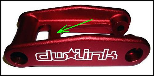

Както е видно, става въпрос за рамка Iron Horse Sunday от 2006 година, и по-точно - за долното звено над средното движение. Понеже знам, че доста хора карат Съндей (не само от тая година де), искам да ги питам:
Посочената част от долното звено изпълнява ли някаква по-основна подсилваща функция и има ли опасност без нея да се получи някакво усукване било по самото звено, било по рамката, при нормалната й експлоатация? Причината за този въпрос - бих искал да пробвам определен шок на тази рамка, но при около 25% саг на рамката шока започва да опира в посоченото място на звеното. Знам, че това е една доста корава рамка, но все пак бих се радвал, ако хора с опит се включат да ми налеят малко акъл. :beer:

По принцип стоковите цветове на тези кобилици не са случайни. Цвета пояснява за кой шок е правена(защото някои шокове се дават със съответните кобилици за рамката) или годината на производство.
За повече инфо:
http://www.ridemonkey.com/forums/showth ... p?t=168138
или прочети тук от Linkage надолу: :beer:
http://images.ridemonkey.com/index.php? ... ontPG4.jpg
http://images.ridemonkey.com/index.php? ... ontPG5.jpg
http://images.ridemonkey.com/index.php? ... ontPG6.jpg
Това, което си дал(червеното) е 2006 original linkage един вид почни да си търсиш конкретната кобилица за твоя шок.Би трябвало да го има даден в по-горните снимки.

Идеята е, че май няма кобилица, която да е мислена за Ревокс, а точно такова решение търся - трябва да поддържаме Маниту-манията, въпреки че и една Лисичка ми се врътка из чутурата. Но за нея, доколкото разбирам, също е нужно повечко място. Затова май е нужно малко рязане на звеното...
П.П. Ей Боже, изпорти работата! Толкова ли е лошо сам да си се убедя, че работи гадно? Пък отде да знаеш... може и да ми хареса. А и да не ми хареса, нужно е точно същото, за да вкарам след това Fox RC4 в рамката. Тей че - с 1 куршумченце - 2 зайчета-байчета. :P

Той иска да отреже това звено което е оградил,щото линковете са много скъпи,пък и шока който иска да сложи не мисля,че има линк на пазара с който това да стане възможно.Става въпрос за въздушен маниту еволвър,който не стига че няма как да се сложи,ами е и въздушен и то без тунинга който се прави за тази рамка.Общо взето простотия която се опитвам да му избия от главата през последните 2-3 дни,ама не става,яко дървена му е. :D

Всъщност се продава точно такъв DW link, конструиран хем да държи на усуквания, хем да има достатъчно място за преливниците на новите шокове на маниту и фокс. http://www.pearcecycles.co.uk/product/1106
Ако не ти се дават 180 паунда можеш спокойно, но внимателно да изрежеш тази част. По чуждите форуми масово хора, които искат да минат от 5th element на фокс или нещо подобно си режат тази част.

Добре ги прецени нещата, защото в много форуми хората споменават, че Revox и други нови манитута не могат да се монтират, заради големият преливник - опира в оста на самия линк, където няма възможност за модификации. Това което съм чел за модификациите на линковете е че няма проблем подобно изрязване. По същия начин го модифицират за монтиране на FOX RC4, от който доста хора са доволни без да се налага тунинговане на шока.

За коя ос говориш? Преливника на Еволвър е същия като на Ревокс, и като гледам и натискам леко рамката, ми се струва, че с изрязването на горепосочения елемент от звеното всички проблеми ще бъдат решени. звеното не се сгъва чак толкова много, че при ботъм-аут да достига преливника. :dontknow:

Говоря за оста при която лагерува задницата с линка (не там където се закача шока ами другутата ос :).

Хмм, странно - аз оставам с впечатление, че звеното се сгъва малко, от което следва, че задната ос не се издига дотолкова, че да удари в преливника на шока. Разстоянието ми изглежда доста. :dontknow: Сигурен ли си, че е възможно подобно нещо?

Това, което съм чел в ridemonkey е, че преливника на шока е прекалено дълъг и при bottom out опира на посоченото място. Това, което можеш да направиш ако имаш шока на разположение е да измериш разстоянието от центъра на долното ухо до края на преливника -
Изображение (жълтата чертичка до мястото където се пресича с червената)
и същото разстояние да се измери на FOX RC4, който със сигурност след модификация на линка може да се монтира на рамката, дори не е нужен Sunday Tune, по думите на доста хора.
