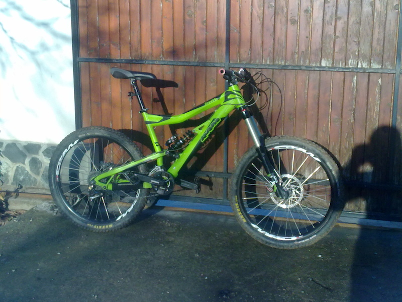

Имам рам фр и първо го карах с 222мм шок и 170мм вилка, после сложих 216мм шок със същата вилка и определено 2рия вариант ми допада повече. Колелото в момента тежи 16,5кг и става за въртене, и надолу е благо. Добър среден вариант м/у колело за въртене и колело за спускане. Лично на мен тази рамка ми харесва повече сглобена с еднокоронни вилки, но това вече всеки си го решава за себе си.
Не съм го мерил, но с 216мм шок и 170мм вилка, която казват си е високичка колкото таква със 180мм, се полчава много благ челен ъгъл, който изглежда така:
Мяткай се на нинжата и отивай да хвръчиш. В максбайк е около 500лв без шок, което е приемлива цена.
