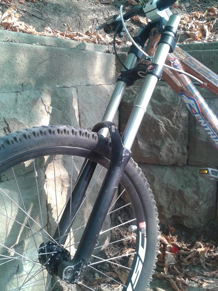

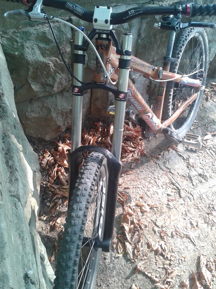

Мнениеот dablu » Пон Сеп 09, 2013 2:11 pm
dablu написа:Колеги моля, който има или е карал boxxer 2009 да каже едно мнение..
Мисля да си взема този от форума- viewtopic.php?f=17&t=145007 , но дали е смислен за тая цена?
Ето и снимка
Ето още една

Мнениеот phobike » Пон Сеп 09, 2013 6:14 pm
Като собственик на такава вилка мога да ти кажа че работата е страхотна! но като се разлуфти или протече си прецакан поради простата причина че в България не се внасят втулки и семеринги. Това е като цяло за този модел вилка! А специално за тази не бих я взел защото има свинска опашка на единия стеншън която много хора слагат за да виждата до къде им се сгънала вилката на някой скок ( което само по себе си е пълна простотия ). Тази свинска опашка дори и все още да не е направила изтъркване на покритието на стеншъна е допринесла доста за скорошното изтъркване. А като изтъркаш стеншъна става лошо защото започва да тече а както можеш да се досетиш и стеншъни нови няма да намериш а по разни сайтове изллизат към 300 лева! Така че сам си прецени :beer:

Мнениеот moridinbg » Вто Сеп 10, 2013 2:23 am
На мен ми изглежда като гумен О-пръстен. Защо да е простотия? Целта не е да гледаш колко е сгънала след скок (?!), а колко сгъва като цяло при различни степени на ребаунд, компресия и налягане. Неоценимо за финна настройка. Аз дори обмислям да си сложа втори О-пръстен, за директно сравнение между 2 различни настройки. Новите фоксове и рокшоксове са фабрично с О-пръстен (при шоксовете - червен (: )
Дори да е опашка съм сравнително скептичен до колко пластмасовата опашка може да протрие анодизиран алуминии.

Мнениеот dablu » Вто Сеп 10, 2013 7:54 am
moridinbg написа:На мен ми изглежда като гумен О-пръстен. Защо да е простотия? Целта не е да гледаш колко е сгънала след скок (?!), а колко сгъва като цяло при различни степени на ребаунд, компресия и налягане. Неоценимо за финна настройка. Аз дори обмислям да си сложа втори О-пръстен, за директно сравнение между 2 различни настройки. Новите фоксове и рокшоксове са фабрично с О-пръстен (при шоксовете - червен (: )
Да но пръстените са гумени при RockShox... То тая вилка има леко изтъркване долу и на двата стеншъна.. Но както казваш една свинска опашка нищо не може да направи. Пфф като видя някоя друга деруга и се разколебавам дали да я взема...

Мнениеот moridinbg » Вто Сеп 10, 2013 11:50 am
Обявата е с неработещи линкове и не може да се види. Протрит стеншън само по себе си е зле, защото освен да се протрива още повече, друго няма да се променя при него, а води до изтичащо масло.
Деругата е също толкова, че и по-зле. Дере прахоуловителите и вкарва прах и кал вътре в бутуша. Бяга
