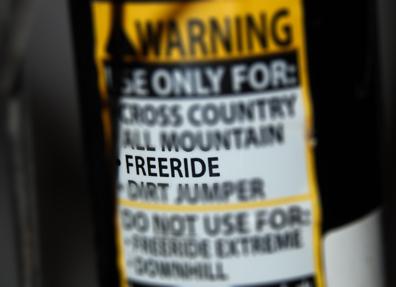

Мнениеот shaady » Съб Фев 06, 2010 8:38 pm
Според производителя Drop off 3 си е FR вилка.
Aко не може да се вярва на производителя, тогава на кого??

Мнениеот viper_FR » Съб Фев 06, 2010 8:44 pm
Да бе то е и за Дърт Джъмп , само ДХ за забравили да напишат.То по тоя надпис утре тая вилка и за ХС ще я препоръчаш..????Не че не става , ама просто разликата между FreeRide XC AM и DJ .То излезе , че това е универсална вилка чудо!(конкурент на Зоом , оная двукоронната)
