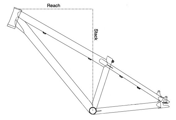

Мнениеот codename47 » Пет Яну 07, 2011 12:39 pm
Taco написа:И така официално вече продадох домейна и за взимам Монстър 2006 :popcorn: :evil: Офертата се получи много добра 600 взимам,650 давам :D :eyebrow:
ако сложиш вилка с по-голям axle to crown ще ти се намали reach-a и увеличи stack-a, т.е. ако и без това ти е малка кормилото ще се доближи още повече до тялото.

codename47 написа:
А да питам само може ли на БГ да описвате :D Като за начало рийч и шим стак какво означава и трябва ли да ме притеснява :dontknow:
190cm/85kg :evil: facebook: Свилен Малчев; 0883345045
Taco
Мнения: 237
Рейтинг: 980
Регистриран на: Съб Сеп 13, 2008 9:36 pm
Местоположение: София, Дианабад
Re: Scott Gambler FR20...
Мнениеот dEcLiNe » Съб Яну 08, 2011 1:54 pm
Taco написа:
codename47 написа:
Колкото до shim stack-a това е коренно различно нещо.

Мнениеот Taco » Пон Яну 10, 2011 1:09 am
Демек рийча е топтюб-ът...а какво в същност е шимстак?
