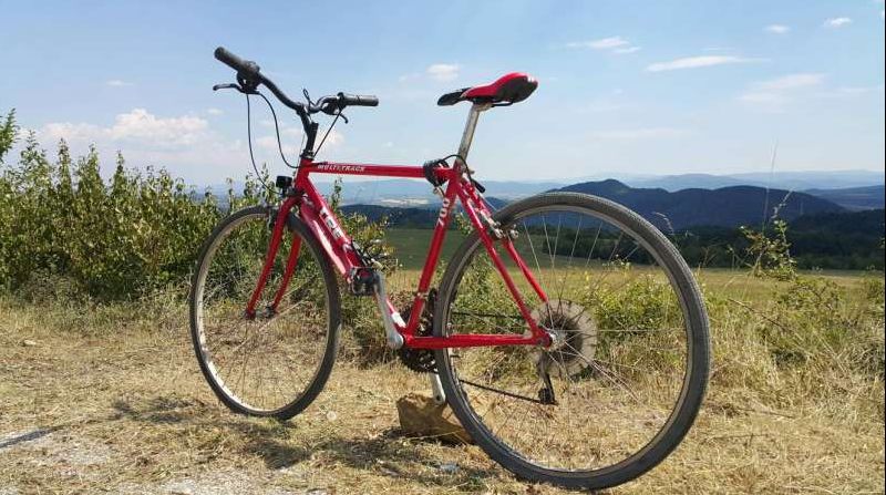

Току що станах горд собственик на Крос Еуфория.Взех го от магазин Горгона във Велико Търново.
Много добра машинка, възхитен съм много леко върви, яко набира,има и много добра возия със специална вилка с газ , която се помпи в зависимост от килограмите на велосипедиста.30 скорости висок клас, дискови спирачки.Купих си и специална поставка за вода,регулираща се за да мога да си слагам обикновените бутилчици по 0,5 литра.Според мен е доста по хигиенично и удобно с такава бутилцица.
Като забележка не влиза предната гума в стойката за велосипед Мон блан, много е широка гумата.Пак го возя там де но гумата не е хубаво легнала..

Мнениеот sss777 » Сря Авг 24, 2016 4:15 pm
Благодаря колеги.
Още веднъж много съм ви признателен че ми помогнахте в избора.
Днес направих и първия тест, около 15 км в района на Къпиновския манастир.Главно по асфалт и леко по пътечка.
Велосипеда макари и с широки гуми се държи много добре и върви учудващо леко.Скоростите се превключват много леко и безшумно.
Още първите няколко стотин метра долових много неприатно претракване от задната гума, което ту се появяваше ту изчезваше.Шумът беше все едно има нещо вътре в гумата....!?!
След като се върнах в града, право в магазина/сервиз.Момчето веднага разбра какъв е проблема и са няколко минути го отстрани.Оказа се забравена гайка от шпица вътре в джантата....Извини се за проблема и ми пожела приятен ден.
Много съм доволен от професионалното му отношение и бързата реакция !
Другото което ми направи впечатление е че лостчетата които сменят скоростите, като че ли са обърнати.С лявото голямо качвам скоростита на голямата зъчатна, а с дясното голямо лостче свалям скоростите на малките зъбчатки.
Но момчето от сервиза ми обясни, че всички били така.Големите лостчета качвали веригата към по-голяма зъбчатка.Но респективно задните зъбчатки, колкото е по голяма толкова е по малка скороста....което на мен ми е все още объркано и все бъркам когато искам да вдигна скороста, все я свалям и обратното.Но предполагам ще свикна...
