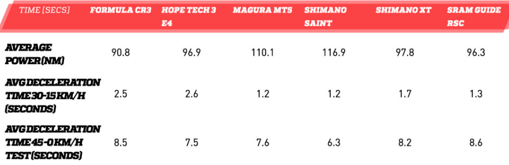

Ето малко статистика :
http://enduro-mtb.com/en/best-mtb-disc- ... an-buy/16/
В момента чакам МТ5-ците да дойдат от Байк дискаунта,където сета е 170 евро,с тях ще сменя ХТ-785 (които доколкото четох са почти еднакви с м-8000),от които мога да кажа,че не останах много доволен.За спиране-спират,но са непостоянни и изискват постоянно да им се обръща внимание.
Ето и какво изчетох за Магурата :
повече спиарачна сила,почти,колкото Сейнта (на стенд),по-добра модулация,то май при ХТ-то хич я няма,по-леки са,единственият минуси са дизайна на лостчето,за който според мен Шимано е безспорният лидер и по-бързото износване на накладките.

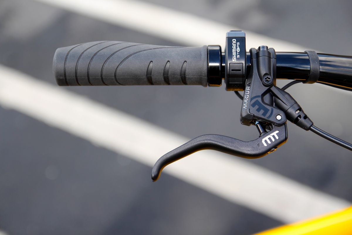

МТ5 са 4-брутални нормално да спират повече от ХТ обаче са ми много грозни на мене ,като на стар модел Шимано нисък клас са лостчетата
Мнения: 6661
Re: Shimano XT M8000, Magura MT5 Carbotecture или Formula R1?
Мнениеот demeus » Съб Окт 01, 2016 2:45 pm
Е,чак пък толкова грозни :D

Лостчетата на мен изобщо не ми се струват грозни, но имат едно много голямо преимущество - самото лостчене не е захванато за буталото. Детайлът, който натиска буталото (пъпката над надписа МТ на снимката в горния пост), само опира в него и ако лостчето се върне назад не изтегля цялото бутало, ами просто се отдалечава. Самото лостче има свободен ход, при който може да го избуташ надалеч от кормилото и се отделя от натискалото на буталото (пружината го връща обратно на място, като спреш да буташ лостчето). Това се убедих колко е полезно при едно сериозно търкаляне, при което лостчето ми се закачи и се изтегли навън. На магурата й няма нищо. По този начин съм съсипвал шиманска спирачка...

Мнениеот outfaced » Нед Окт 02, 2016 6:00 pm
demeus написа:Ето малко статистика :
Tоя тест ми е леко странен (да не кажа леко купен) ... ама както и да е.
