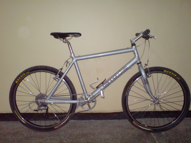

Мнениеот Pr3d4t0R » Пет Юни 04, 2010 11:52 am
eMcKu написа:Никой, не говори за нови части. Ето ти 800 лева на цяло :D
Всичко е ХТР, без предния декланшор. Теглото клони към 9 и малко.
http://media.snimka.bg/4507/015268853.jpg
В случай, че съм разбрал eMcKu правилно и той продава това колело за тези пари - hakama, купувай.

Мнениеот eMcKu » Пет Юни 04, 2010 2:18 pm
Pr3d4t0R написа:
Продадох го, преди около 6 месеца. Просто, давам пример за тези пари какво съм сглобил.

Мнениеот hikervelo » Нед Юни 06, 2010 4:05 pm
Здравейте, вариантът на hakama е РАМ НТ 1 без да променя нищо от окомплектовката, но го поръчва с гуми Schwalbe Maraton Supreme. Аз карам НТ 2 на шосе с такива, голям кеф. Движа се спокойно с шосейни бегачи. Със същата гума си влизам спокойно на каруцарски пътища и пътеки без много големи наклони при спускане и при сух терен. На мокър асфалт държат супер, много леки са, кевларени бордове и т.н., издръжливи са на спукване, но са съпи. За по-тежък терен слагам други гуми, ама доколкото разбрах къде ще кара, на него други гуми няма да му трябват.

Мнениеот WrathChild » Нед Юни 06, 2010 9:57 pm
За тази сума можеш си направиш читаво колело и още как! Мисли почвечко, търси най-доброто съотношение цена-тегло. Има един момент, при който парите скачат рязко, а теглото спада слабо - спирай да вдигаш класа точно преди този момент. Но като гледам вечи си усетил това. Ето какво беше построено за един приятел преди няколко месеца:
Теглото беше 9.100кг, при положение, че седалката беше грозно тежка, но задника на карача го изискваше :) А и вилката не беше, най-подходящата. С предварително замислената вилка и седалка идваше 8.720 кг при общо похарчена сума около 800 лева.
