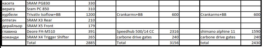

Мнениеот MacLeod » Пон Окт 25, 2010 9:35 pm
Че е цифромания се вижда :D То аз не съм тръгнал да си го купувам, просто ми е интересно. Само не разбирам защо да е по - тежко ? Нали ремъка е по - лек от веригата, нямаш две команди, а само една. Плюс това венците са по - леки тъй като са единични, нямаш обтегач. Единствено главината трябва да е по - тежка.

Мнениеот bio » Пон Окт 25, 2010 10:01 pm
еххх чичо Мите. не ги разбираш ти модерните технолии ... назадничав си туй то ... ще го надупчим ремъка ако трябва. Дупки да има, мир и радост за душата !!!
ние тук си говорим ... така различни алабалистики .... и без това раздела не се радва на много нови мнения напоследък.
виж .. и аз съм доста старомоден, но ... защо пък не ... по американски маниер малко да се действа. аз този ремък прах и мърсотия го виждам да събира само при мокро време. а пък ако скъсаш ремък, смъкваш гащите и хоп ... а верига ... инструменти, работи, едно-друго. друго е ако захапе някое камъче ... тогава може и да разбие цялата системка.
Все пак мисля, че на фона на другите "ДИЗАЙНЕРСКИ" решения - това с ремъка изглежда по-реално. Говоря ти за онези ... незнам как се наричат точно ... 1/12 главини лагеруващи в самата шина ... "без(криво)спицеви" колела. НЯМА МОДЕРНО БУТИКОВО колело със спици, те са отживелица :>
@MacLeod тази главина тежи повече от кило сини сливи ... ебати кяра
