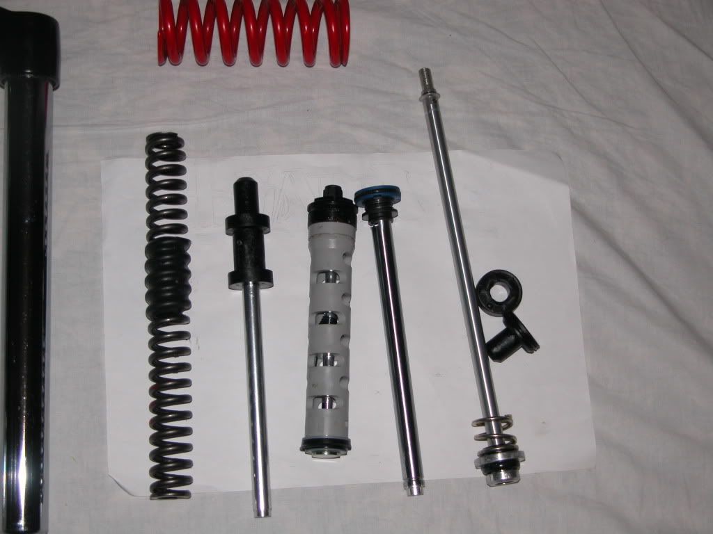

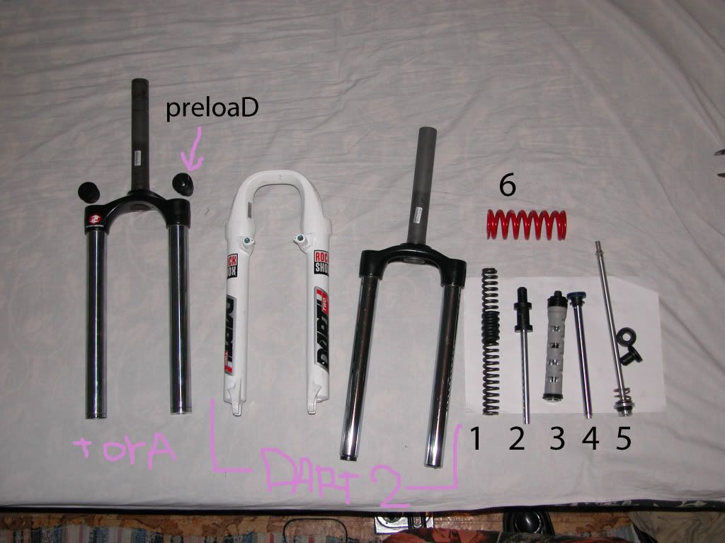

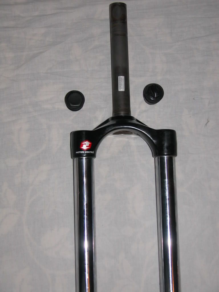

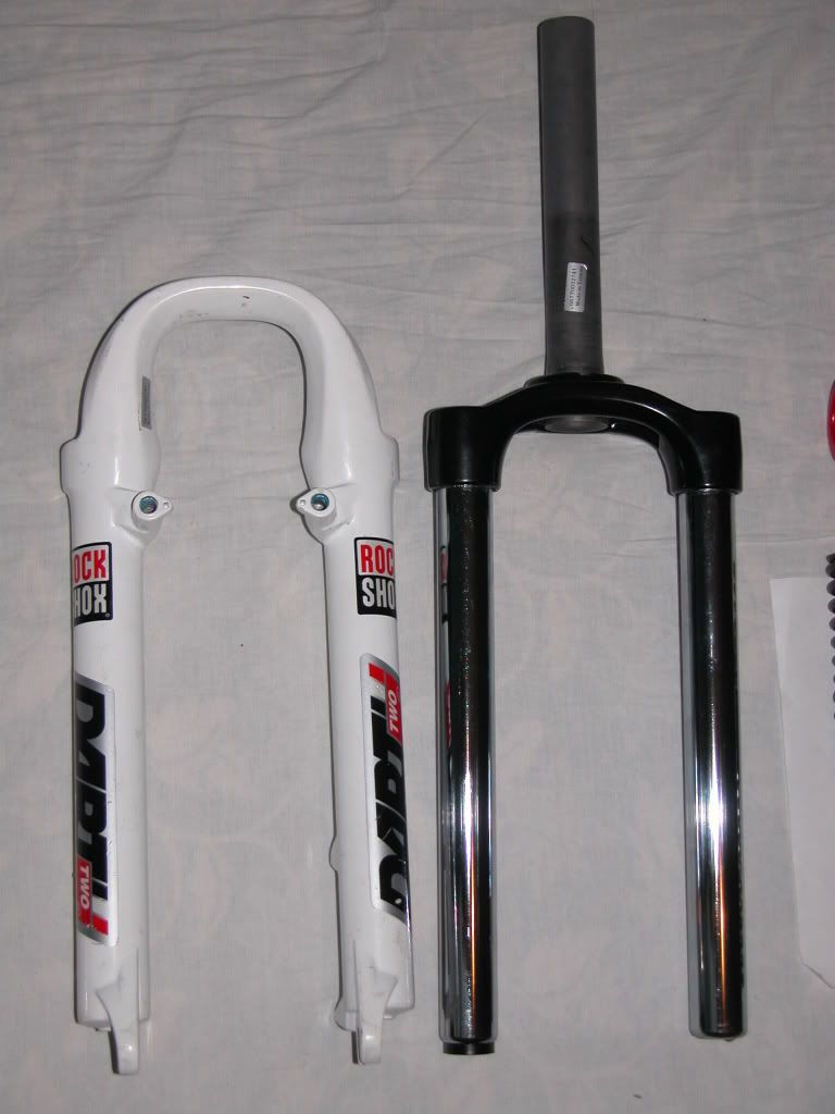

Мнениеот wicked_bro » Чет Май 28, 2009 6:59 am
Помагайте братя,моля!
значи ето тук слагам снимки на едни части за вилки които имам.Ще помоля някой разбирач
дас е отнесе благородно към поставената молба и моята личност и да ми разясни по
информацията от снимките какво притежавам,какво му липсва и какво мога да направя от
наличните ми части за вилки ТОРА и ДАРТ2.Също коя част към коя вилка е(червената пружина
ясно че не е за вилките,някой ако я иска се продава).Моля да обяснявате подробно и
изчерпателно.Не че съм чак толко прост да не се сещам някои от нещата какво са,просто
някои наистина не ги знам за коя вилка са.Гадая по това че не стават на всяка,съответно
на различния диаметър на стеншъните,пък и подробната информация би била полезна на
бъдещите читатели на темата.Номерирал съм дребните части за да се улеснят
обясненията,както и съм понарисувал някои отличителни неща които долових след огледа
http://i235.photobucket.com/albums/ee18 ... /vilki.jpg
http://i235.photobucket.com/albums/ee18 ... vilki1.jpg
http://i235.photobucket.com/albums/ee18 ... vilki2.jpg
http://i235.photobucket.com/albums/ee18 ... vilki3.jpg

Мнениеот toxiciti » Чет Май 28, 2009 10:45 am
3,4 са от тората, 3-motion control-a, 4 е rebound-а и двете влизат от страната на motion-a като първо е 4 слад това 3, 5 е от dart-a, съмнява ме, че 1 и 2 са от dart-a, ако е така значи, че ти трябва u-turn за тората. Тези тапи дето си ги сложил над тората май са за дърт-а. Имаш цял дърт и тора без ботуши и прожина (u-turn или въздух). :)

Мнениеот FireFoXa » Чет Май 28, 2009 11:01 am
Щом неможеш да различиш кой чарк, закъде е най-добре отиди в сервиз или дай на някой приятел който повече разбира да ти я сглоби кат хората. За тората ти липсва най-важното - ботуши :D Тъй като гледам, най-много дарта да сглобиш. Не съм сигурен, но мисля че тея врътки за прелоуда трябва да са на дарта, защото съм виждал само тора 289 с прелоуд без ю-търн, а дарта трябва да има прелоад.

Мнениеот wicked_bro » Чет Май 28, 2009 4:17 pm
Благодаря за разясненията,сега и аз да допълня някои неща...за Тората много ясно че забелязах че и липсват ботушите :).Тапите които съм сложил над тората ,сложих там понеже там пасват,както и въпросното номер 3,за стеншъните на ДАРТа са широки(външните им страни за около 30мм,няма как да влязат в тръба 28мм)
@огнега лисица:прелоуда не става за дарта,както писах по-горе,тората не я знам кой модел е,на короната пише че е '05,не съм се ровил тогава кви модели са били и не мога да взема отношение по въпроса.Като цяло напълно осъзнавам че нямам нито една цяла вилка макар и на части,ама поне да видим има ли смисъл да взема нещо та да досглобя
п.с. мисля че червена та пружина също е рокшокс и видимо може и да се окаже нова,на нея пише единствено 400х2.00,ако някой може да я идентифицира или я желае да пише

Мнениеот Pirate » Пет Май 29, 2009 7:12 am
Здравей - toxiciti ти е отговорил точно, аз съм на същото мнение, но бих добавил, че 1 и 5 ми приличат също на части от u-turn истемата в разглобен вид. 5 /нанизаната пружина/ се води negative spring, но към него трябва да има и гумени втулки/подложки от двете страни на пружината. Ако искаш си свали от сайта на Срам има много хубава инструкция за тората.
Като гледам част 3 - моушън контрол системата ме е яд, че си от пловдив, иначе щях да ти пусна една оферта за нея както и без това нямаш достатъчно части. Ако имаш път към Сф пиши.
Иначе ти пожелавам скоро да проимаш вилка! Успех.
ПП. Като гледам снимките все ми се струва, че дори да намериш ботуши за Тората пак няма да ти достигнат частите, за да я сглобиш - главно крака u-turn-a.
