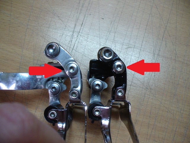

Ето нагледно къде се крие разликата. Левият модел на снимката работи с планинска команда (с по-голям ход на жилото), а десният е класически шосеен. И двата са идентични с изключение на лоста към който се захваща жилото. Това е прост лост от първи род. Опорната точка е посочения болт (ос), едното рамо е еднакво при двата, а другото е с различна дължина.
- FD-R440 vs FD-5500.JPG (136.74 KiB) Прегледано 3877 пъти
