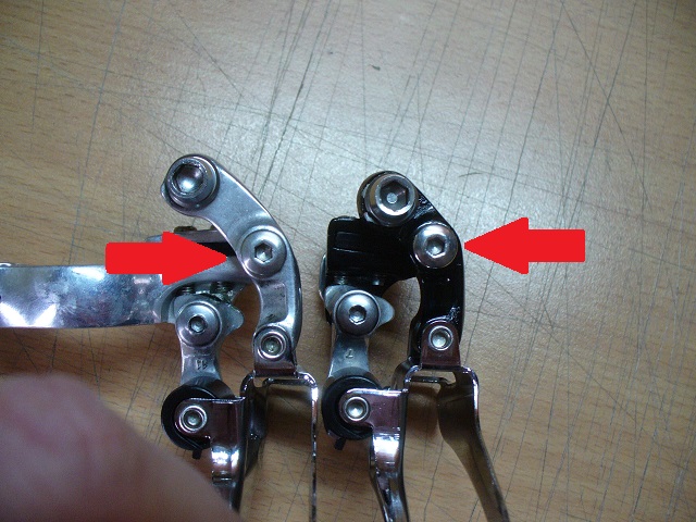

Мнениеот marsa » Сря Ное 25, 2020 1:57 pm
Пак ще повторя, че декланшора няма да работи с планинска команда. Хода на жилото на планинската е почти двойно по-голям. За две предавки това може да се заобиколи като жилото се остави с необходимата голяма хлабина на малка плоча и се индексира правилно на голяма. За три предавки не може да се направи същото, тъй като при оставяне на хлабина на малка плоча и индексиране на средната предавка със средната плоча (работещи първи две предавки), на голяма плоча командата ще има по-голям ход от необходимото (съществено по-голям). Ако декланшора просто се ограничи за да не излиза след 3-ти венеца, всички компоненти ще са под огромно напрежение на третата предавка и много бързо ще се повредят.
Има много малко изключения от горното правило - модели декланшори, които не са със стандартно шосейно съотношение, но са толкова редки, че не си струва да ги обсъждаме.
Ето нагледно къде се крие разликата. Левият модел на снимката работи с планинска команда (с по-голям ход на жилото), а десният е класически шосеен. И двата са идентични с изключение на лоста към който се захваща жилото. Това е прост лост от първи род. Опорната точка е посочения болт (ос), едното рамо е еднакво при двата, а другото е с различна дължина.
FD-R440 vs FD-5500.JPG (136.74 KiB) Прегледано 3847 пъти
Освен всичко това има и други несъвместими комбинации, тъй като с въвеждането на 11 задни скорости в шосето, хода и на предния механизъм е променен (с малко) и 10-скоростните серии излезли след този момент са новия намален ход. Разликата е малка и има определени комбинации които могат да работят заедно, други не.

Мнениеот marsa » Сря Ное 25, 2020 7:38 pm
Точно този декланшор мисля че също няма да работи (не гарантирам), той като командите от серията му са с "новия" скъсен ход спрямо предишния класически вариант. Нямам този монтаж трипъл под ръка, но мога да гарантирам за 2х версията. Ето пример за стар декланшор 10-ка преработен за работа точно с команди от серия 4700 (нова 10-ка): Рамото се скъсява ефективно като се прореже жлеб за различен път на жилото.
Другото вече се спомена - ако сложиш 10-ка е силно желателно да минеш и на верига 10-ка за да не трие веригата (личен опит).
Shimano FD Front Derailleur old to new pull ratio conversion.JPG (92.77 KiB) Прегледано 3842 пъти
За съжаление съвместимостите са доста засукани, особено при трипъл и особено с право кормило. Каква точно е идеята на цялата галимация?

Мнениеот marsa » Сря Ное 25, 2020 8:25 pm
Алекси, първия сетъп с байковата команда най-вероятно ти е работел с хлабаво жило на малката плоча, което не е критичен проблем. На втория сетъп има повече въмзожности. Или ти трие в крайни позиции, или си вързал декланшора грешно и "вместо дефект си получил ефект". Доста пъти съм срещал грешно свързване на старите декланшори (преди 11-ка) като жилото се прокарва изцяло отдясно на поддържащото блокче, което ако частите са съвместими разваля работата, но в твоята комбинация ще я подобри. От друга страна декланшора ти е с по-широка от необходимото клетка и това може да компенсира недостатъчния ход на жилото. Въобще възможни са всякакви причини да работи задоволително, но с това ново дърпане е изцяло въпрос на проба грешка и както казах 2х е по-толерантно от 3х, тъй като може да се играе с увиснало жило и само една реално индексирана позиция.
Командите R440 са идентични с планинските - те са точно за декланшора който показах горе с дългото рамо. Той е модел R440. Това е едно от малкото изключения. Така че за тях ти трябва декланшор FD-R443, но ако го имаш изобщо не ти трябват тези команди.
