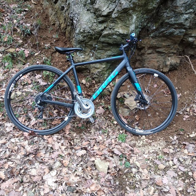

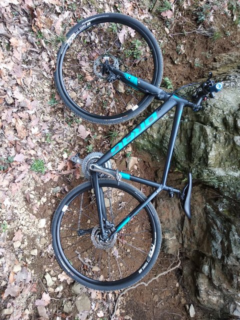

Мнениеот _SoRa_ » Съб Яну 23, 2021 5:07 pm
Ето две снимки. Признавам изобщо не ставам за фотограф.
:boggled:
_SoRa_
Мнения: 2633
Рейтинг: 1994
Re: Леки и не само ХС капли
Мнениеот Bi11y » Съб Яну 23, 2021 7:29 pm
Хубаво е станало :)

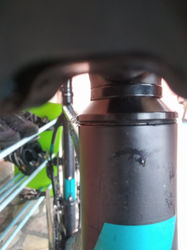

Мнениеот _SoRa_ » Съб Яну 23, 2021 8:01 pm
Bi11y написа:Хубаво е станало :)
Седалката ок ли ти е като наклон - предната част ми се вижда леко високо ?
Не ми е особено удобна, но не мога да развъртя болта.

Мнениеот Alexi » Съб Яну 23, 2021 8:50 pm
обърни си за проба лапата .. кормилото ти е твърде високо спрямо седалката - отначало ще ти е странно ,но в последствие по удобно
Мнения: 6659

Мнениеот _SoRa_ » Нед Яну 24, 2021 10:11 am
Alexi написа:обърни си за проба лапата .. кормилото ти е твърде високо спрямо седалката - отначало ще ти е странно ,но в последствие по удобно
Аз хубаво обърнах лапата, махнах 3 големи спейсъра и оставих един малък и сега това разстояние как да го "прибера"?
_SoRa_
Мнения: 2633
Рейтинг: 1994
Мнениеот Alexi » Нед Яну 24, 2021 10:20 am
спейсъри не се махат ,а се местят отгоре на лапата ( за да ги махнеш трябва да скъсиш стержена ) трябва да стегнеш болта на капачката преди болтовете на лапата ,като внимаваш да не го пренатегнеш ( аз връщам четвърт оборот след като обере добре хлабините ) което ще доведе то по ранно износване на лагерите на чашките ..
Мнения: 6659

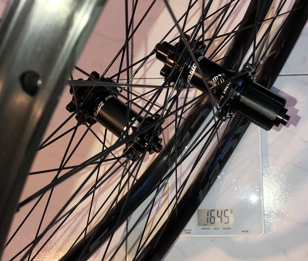

Мнениеот edinmilion » Пет Фев 12, 2021 9:30 pm
Добавям инфо за моя избор на "Леки и не само ХС капли" с малко закъснение, ама с китайците е така (по скоро булгар-булгар).
През това време темата мина през циклокрос гуми, бози, спирачни дискове, рамки и т.н, ама в крайна сметка пристигнаха.
предишния пост >> https://forum.mtb-bg.com/viewtopic.php?p=1115317#p1115317
Взех главините преди 2 седмици и сета вече е сглобен с намеса от добрата стара висша класа!
хиляда и една байк партс благодарности към Bike spot-a, там видях шините,
също и към "Вилката" от тази тема, покрай него попаднах на главините докато търсих точно с 28 дупки
- главини - ZTTO M2 MTB Straightpull Hub Ultralight 28 Hole 54T Ratchet HG
- спици - Sapim Straightpull performance двойно теглени 2.0/1.8/2.0
- Шини - 28h Race Face ARC24 27.5" Disc Rim https://1001-bike-parts.com/bg-product-details-2054.html
теглото на сета 1645 гр., и сигурно няма да литна, ама ще ми е мн добре :D
Бях хвърлил око на едни тънки спици (2-1,5-2), ама добре че бях посъветван как си трябва, че съм 90кг. и тегло трябва да гоня, ама в съвсем друга насока.
Рачета много яко и хипнотизиращо щрака, абе - байк порно.
Следваща стъпка да ги правя тублерони, нови гуми и пей сърце :D
Race Face Arc24, 27,5
ZTTO M2 MTB hub
(277.92 KiB) 350 пъти

Колко кг си ? Ти ли си натяга спиците и по какъв начин ги замери ?
Bi11y
Мнения: 1762
Мнениеот Вилката » Съб Фев 20, 2021 10:39 am
75 кг. съм.
Спиците още не са натегнати, ще го направя паралелно с центроването. Ще натягам по усет, па каквото стане.
