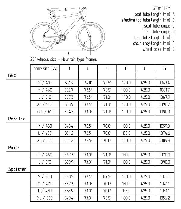

Рамка Cross GRX.
Здрава и достъпна - с приятна геометрия. Цената и в магазина на Крос(по спомени) беше 105лв.
Рамката е на пазара от вече 2 години, до сега не съм чувал оплаквания относно здравината и.
motomarzel
Мнения: 772
Re: Счупи ми се рамката. Препоръка за нова (200-400лв.)?
Мнениеот penmark » Нед Яну 20, 2013 3:42 pm
GRX беше точно 86лв като я купувах от Кросс Младост. :agree: 2130гр за 18,5"
