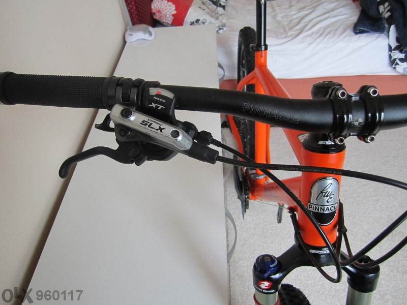

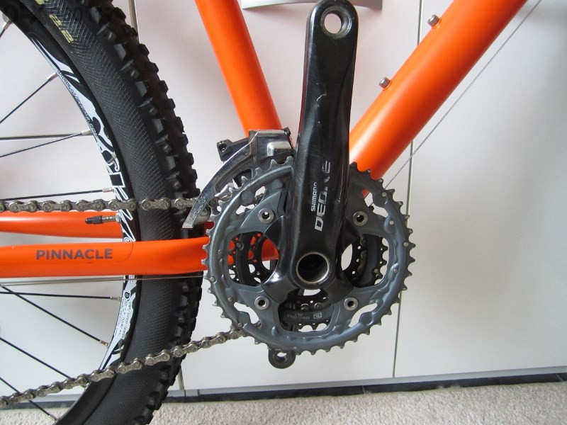

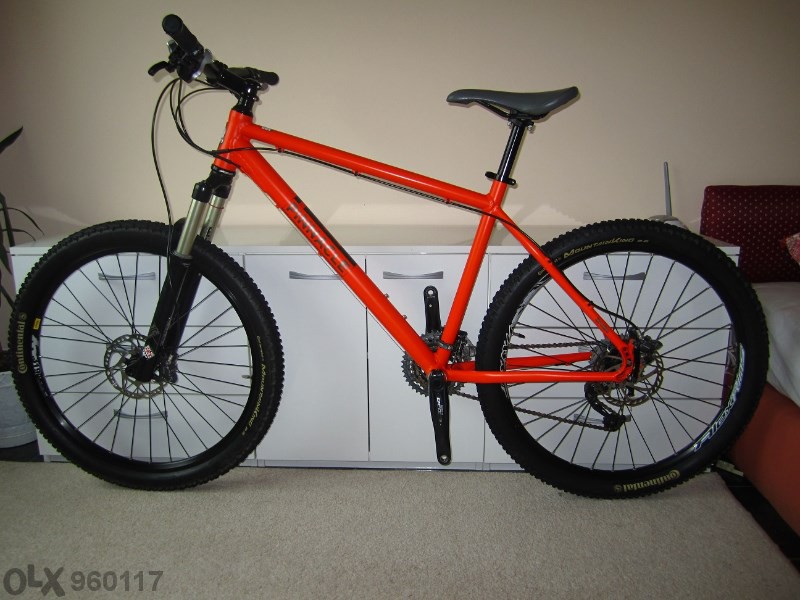

Здравейте, попаднах на една обява в която се продава байк Pinnacle Iroko 2 2013 http://www.evanscycles.com/products/pin ... e-ec044225 за 1100 лв. уж не е карано много, а като гледам и снимките има доста леки козметични забележки по курбелите и вилката, почти е като ново. Въпросът ми е дали си струва да се вземе, ако е без гаранция, като целта за използване е за спускане ?

Цената е добра ако реално е запазено колелото. Само от снимки малко трудно да се ориентира човек, виж го на живо.

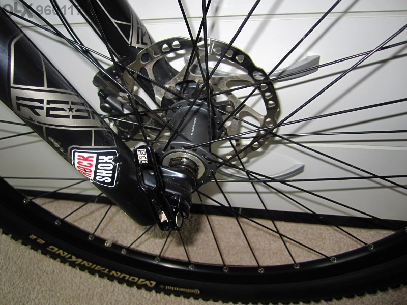

Няма ли да ми върши работа за спускане ? Няма да карам много екстремно, ясно ми е че не е предназначено за това, но за ДХ няма ли да стане просто да се спускам без скокове и т.н. Искам да питам също понеже разбрах, че и 2та спирачни диска са 160 мм. дали ще е проблем предния поне да сменя с по-голям ?

Здравей , колелото е хубаво и си заслужава соред мен , но не бъркай DX със просто спускане! Спускания има и при XC , AM , по-добре кажи къде ще го караш , а не , че ще го използваш за спускане. Спускания в Лозенската планина например , ще може да се кара , но за пистата за спускане в Витоша , Пампорово и т.н. забрави. Не представлява проблем това да смениш диска , но дали си заслужава?

Иначе съжалявам, но съм сбъркал модела, Pinnacle Iroko 2 2012 е точния модел, а това са компонентите му:
Frame: Pinnacle 6066-T6 Heat-treated Aluminium alloy
Fork: RockShox Reba RL 120mm, 15mm axle + tapered steerer
Front Derailleur: Shimano SLX FD-M660
Rear Derailleur: Shimano SLX RD-M660
Number of Gears: 30
Shifters: Shimano XTX SL-M780
Chainset: Shimano FC-M591 24-32-42T
Chainrings: 24-32-42T
Bottom Bracket: Shimano External
Cassette: Shimano CS-HG81-10 11-34T
Chain: KMC
Pedals: Wellgo Flat metal body
Front Brake: Shimano SLX BR-M666
Rear Brake: Shimano SLX BR-M666
Brake Levers: Shimano SLX BL-M666
Handlebars: Pinnacle DB Aluminium low-rise bar, 15mm rise, 680mm width, 9/5 degree sweep
Stem: Pinnacle SL MTB Ahead stem, 80mm
Headset: FSA XX44 for 44mm ID
Grips: File pattern Kraton rubber with single lock-on collar
Rims: Mavic XM319 32H
Front Hub: Shimano HB-M668 Centre Lock disc
Rear Hub: Shimano FH-M435 Centre Lock disc
Spokes: Stainless PG
Front Tyre: Continental Mountain King 2.2"
Rear Tyre: Continental Mountain King 2.2"
Tubes: Butyl
Saddle: FWE Sport men's, grey
Seatpost: Pinnacle micro-adjust Aluminium
Seat Binder: QR clamp
Weight: 26.9lbs / 12.2kg
