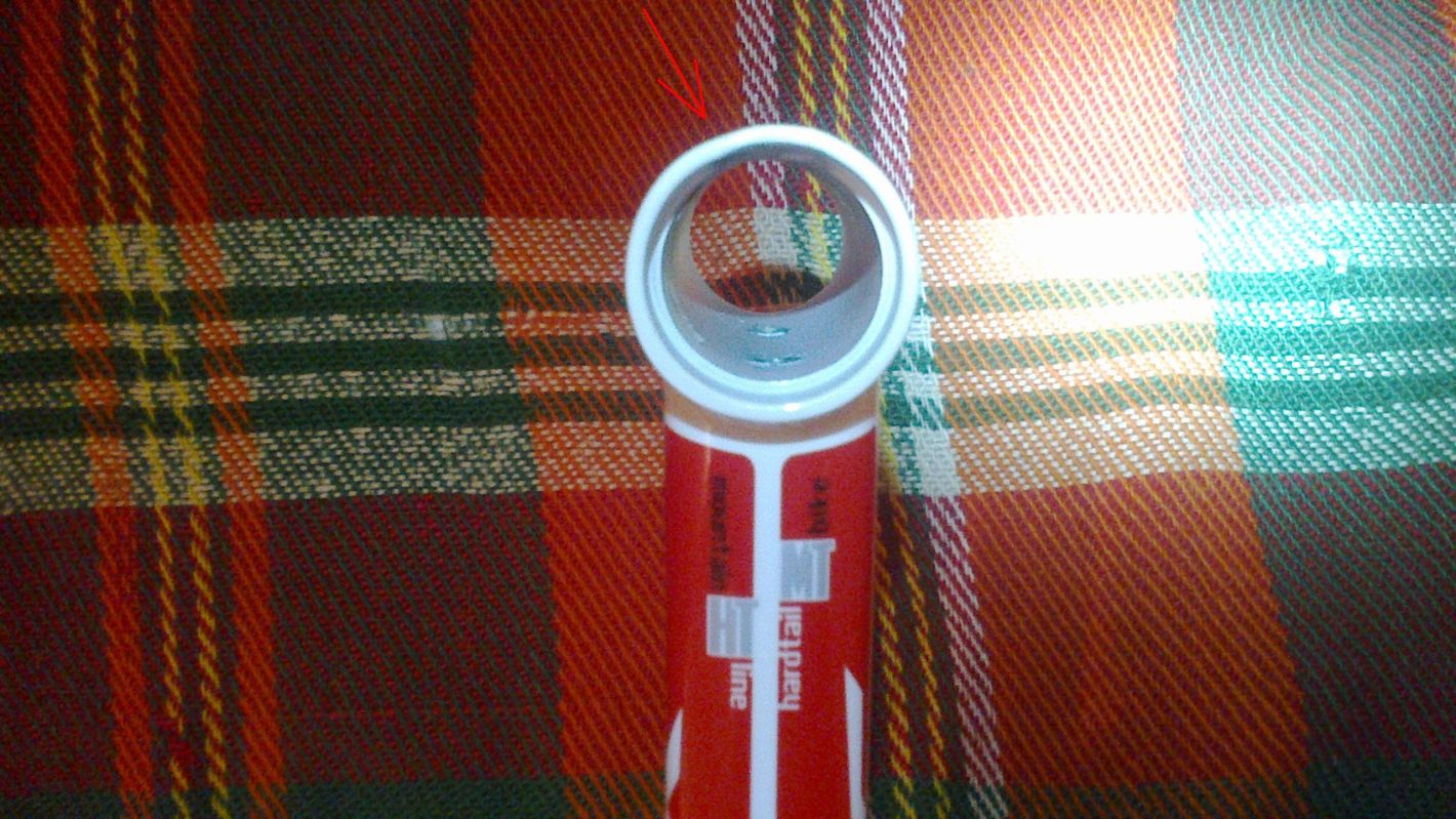

Ето една снимка на която ясно си личи как е подбита челната тръба. Без да я фрезовам, няма да монтирам чашки.

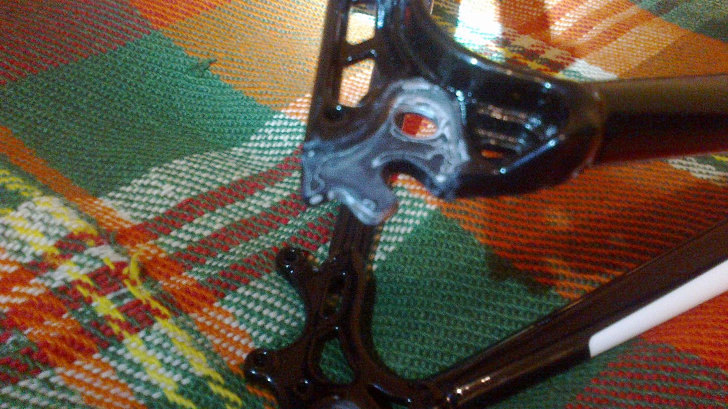

На тази снимка се вижда колко лак съм махнал за да може да се монтира ухо, но незнам дали сега няма да има луфт. Оригиналното е криво и вече не става. Дано само да не са изкривили дропаута, защото болта беше силно затегнат.

Колега, никога не съм бил фен на крос, но в случая смятам, че нямаш основание да се изказваш по този начин, и дори петниш името на дадена фирма (ако беше моята, щеше да си имаш сериозни проблеми), сега ще се аргументирам:
- Ако беше купил такава рамка от магазин, нямаше да има подобен проблем(кой магазин би се изложил така???), а дори по някаква причина да дадеше дефект, някак си не мога да си представя, че щяха да ти откажат смяна. Нали рамката е нова, няма ли документи, гаранционна карта и т.н.??? Всъщност дори можеш да пробаш да измъкнеш инфо от крос по серийния номер, току-виж наистина се оказала бракувана или изнесена.
- Каплите(по-скоро шините) - не ми е любим израз, но за толкова пари - толкова, така са си решили да ги произвеждат - тяхна си работа, ако искат и с ръждив пирон могат да пробиват дупките, а теб никой не те кара да ги купуваш, на всичкото отгоре да си видял някоя кросерска шина да има проблем, породен от тия грозни дупки - като сцепена шина, отчупено или нещо такова - даже до колкото съм чел мнения, ги описват като сравнително здрави, па макар и тежки.
На твое място бих репортнал тези търговци на крос, които имат легалното право да ги преследват по съдебен път ако има нещо сиво в цялата работа.

jungleraver написа:Колега, никога не съм бил фен на крос, но в случая смятам, че нямаш основание да се изказваш по този начин, и дори петниш името на дадена фирма (ако беше моята, щеше да си имаш сериозни проблеми), сега ще се аргументирам:
Няма никакви документи, гаранционна карта. Пристигна в чувал, мръсен. Нямам намерение да петня името на никоя марка. Изказвам мнение и го аргументирам с факти. А какъв е произхода, защо не е бракувана, трябва да се изясни.

Мнениеот jungleraver » Съб Яну 16, 2016 12:19 am
Petar_vn написа:Няма никакви документи, гаранционна карта. Пристигна в чувал, мръсен. Нямам намерение да петня името на никоя марка. Изказвам мнение и го аргументирам с факти. А какъв е произхода, защо не е бракувана, трябва да се изясни.
Е колега, то с такава опаковка подбивката като нищо е куриерска работа, може и продавача да не е виновен/знаел за нея. Изобщо какъв беше неговия коментар, предполагам си го потърсил като си видял дефектите? Сега отворих профила му, и се сетих че и аз съм пазарувал разни дреболии от него, и не съм имал оплаквания.

Мнениеот Petar_vn » Съб Яну 16, 2016 12:25 am
"На чисто нова рамка е стандартно да се поизпили при ухото и да се фрезоват отвътре чашките"

Мнениеот jungleraver » Съб Яну 16, 2016 1:14 am
Petar_vn написа:"На чисто нова рамка е стандартно да се поизпили при ухото и да се фрезоват отвътре чашките"
Е тука не знам какво да кажа, това за ухото не съм го чувал и виждал, но деиствително като ми сглобяваха една новозакупена рамка, ми фрезоваха челото (беше за полуинтегрирани), челосаха го, челосаха средното, пуснаха един метчик на резбата на средното, и един райбер отвътре на седалковата тръба, но това беше по-скоро от куртоазия, 99% съм сигурен, че ако не бях там на място, нямаше да се случи нито едно от тези неща.
Нали знаеш, че уши се изправят, че даже има и инструменти за това, какво му е толкова, че чак си го отписал тотално???
