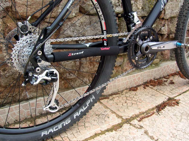

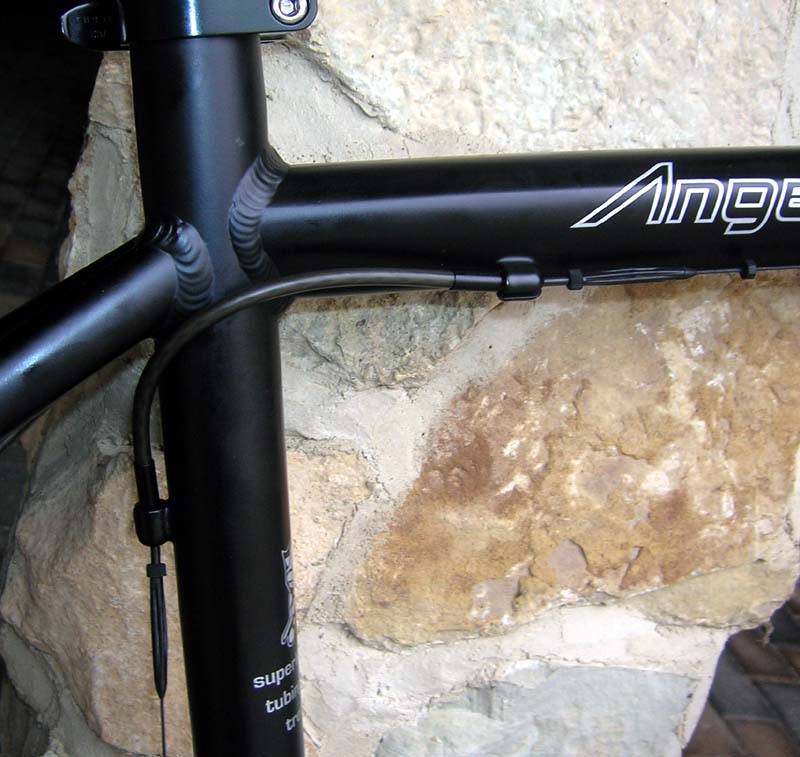

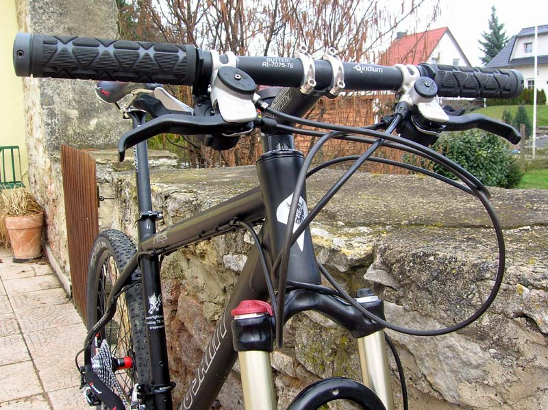

Мнениеот Дизел » Чет Апр 02, 2009 11:00 pm
Много благодаря за положителните оценки :bowdown:
Ето още няколко снимки. На средната се виждат жилата. Самото жило е черно, щото е тефлонизирано, много готино стои на черния байк. Бронята е с кевлар, по-лека. Но интересното са накрайниците. Те са от две части - едната е с дълга пишка, през която минава жилото, и на нея се надява едно гумено капутче. Упс, нещо незензурно звучи ;)
Задница
Това са кабелите с уплътненията на накрайниците.
Предница

Мнениеот bikerider » Пет Апр 03, 2009 6:17 am
@Дизел: поздравления, много свястно колелце. :agree:
Дано броните не ти смъкнат боята от вилката, че идват бая дълги отпред :agree:

Мнениеот jivkonik » Пет Апр 03, 2009 8:45 am
bikerider написа:@Дизел: поздравления, много свястно колелце. :agree:
Супер е станало!
НО челото и вилката на местата в контакт с броните задължително облепи с поликарбонатни безцветни лепенки или в краен случай от черния изолирбанд (на този цвят рамка няма да личи много), но ще го сменяш по-често, че се протрива.

Мнениеот Дизел » Пет Апр 03, 2009 9:27 am
А така, и малко критика да чуем ;)
Значи, ситуацията с жилата е следната. Кормилото, което е сложено в момента, е само временно. То не ми пасва добре, защото е рязано на 50 см (едно време така беше модата). В момента търся Ritchey WCS кормило, което ще е по-широко и ще опъне малко жилата. Затова съм ги оставил малко по-дълги. Освен това, на снимката още не са прикрепени, по-специално предния спирачнен маркуч.
След това ще помисля къде да сложа лепенки или презервативчета на броните. :agree:

Машината наистина е станала много стабилна.Дори и само да го гледам байка на снимки, самата стойка доста ми допада, някак си спорно- агресивна.А до колкото командите XT, наистина са балсам за пръстите на ръцете, аз лично много им се радвам и ако на някой му предстои избор на команди, мисля че това е най- доброто в този клас за момента (лично мое мнение ).Още веднъж поздравления за усилията, наистина е радост за окото.

Поздрави за колелото имаш и от мен. Страшно е и с добри компоненти.
Най- много обаче ме заинтересува рамката. Изглежда много стабилна, а е с ниско тегло. Хвърлих един поглед на сайта, но така и не намерих някакви размери, ъгли и разни такива, които да убедят човек да си го купи. Дай ми малко повечко информация, че много и съм се навил, а си търся нещо от този род. Също така ме интересува и какви са условията за доставка, досега не съм си поръчвал нищо отвън.
Отново :clap: за звяра.
