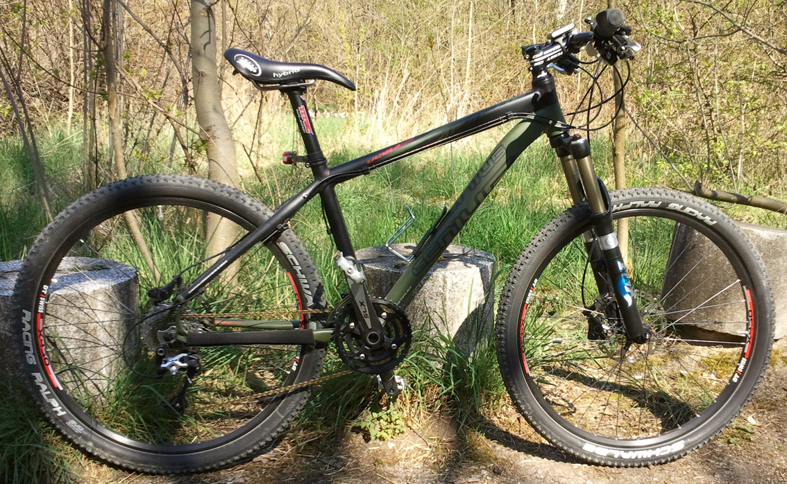

Мнениеот Evgenibgr » Сря Май 04, 2011 5:42 pm
Като става дума за вилки, кое е за предпочитане SID XX, SID World Cup или Manutou R7 carbon или не с карбон?
За каране ХС и някое разумно спускане от време на време по планинските пътеки и пътища.
за пример:
http://cgi.ebay.com/2010-Manitou-R7-Car ... 2488wt_822
http://cgi.ebay.com/RockShox-SID-XX-Dua ... 1236wt_856
Какви са предимствата и недостатъците на двете марки и модели. Говорим за модели от 2010г.
А ако намесим и FOX 120 RL о 2009г?? Работата на горните вилки по-добра ли е от този фокс?
(чудя се има ли смисъл да го сменям. не зная освен тегло какво ще спечеля)
PS: специиално въпрос към еМсКи :clap: :beer:

Re: Rock Shox Pike - нужда от акъл
Мнениеот Evgenibgr » Сря Май 04, 2011 6:29 pm
Да наистина свърши, но не е при мен :(
В същност аз имам FOX 120 RL около 1700 гр. Та за това се чудя. Маниту е ~1300гр.

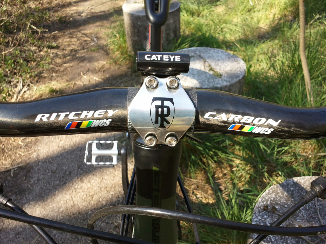

това е мето байкче, само колчето вече е RITCHEY WCS Carbon
Мнениеот eMcKu » Сря Май 04, 2011 8:38 pm
Evgenibgr написа:Да наистина свърши, но не е при мен :(
Не че много ми се трошат пари. ;)
PS: 10х еМсКи
А между другото гледах една снимка на твоя вайпър. Не беше ли с R7 carbon?
Ха, нали преди да купиш това колело, пробва моя Вайпър. Въобще не се бях сетил. Значи си се зарибил и от хубавото колело, почваш да правиш по - хубаво. Честито !
Иначе за Вайпъра, той не е мой вече. Пратих рамката до Финландия. Това, което е сглобено е от Финландският наследник ;)
Скоро, ще се завърна в играта с нов модел на Вайпър. Този път алуминиев. Само трябва да се прежаля, да сменя ХТR спирачките с дискови :bawling: .
За мен, добра инфестиция би била, да смениш спирачките с нещо от рода на Магура Марта, Формула R1, Шимано ХТR от новите или миналия модел.
Още по - добра инвестиция би била, да си вземеш готови колела - нещо от рода на Кросмакс SLR или други рзновидности. Колелата да са UST и следователно, до минеш на безкамерни гуми. НО, твоето колело е с QR отпред, значи, че ако не сменяш вилката, трябва да вземеш капли на QR или с 15 мм ос - като чрез втулки, да става и за QR.

За сега са нови гуми, задни венци-ХТ, верига KMC9SL, колче, лапа и кормило - олекна с 650гр. Чакам QR с титаневи болтове 48гр. И след всичко това имайки предвид тежките, но удобни седалка 290гр и грипове 160гр. колелото е малко под 11 кг.
За вилката само се интерисувам за в бъдеще, че и без това инвестирах доста :(
Спирачките ми харесва как работят и за сега няма да ги сменям. За съжаление всички компоненти висок клас са много скъпи, но ХТ е добър вариант за сега.
Ако го направя като кукла ще трябва да стои в хола като на изложба ;) ще ми жал да газя камъните :roll2:
