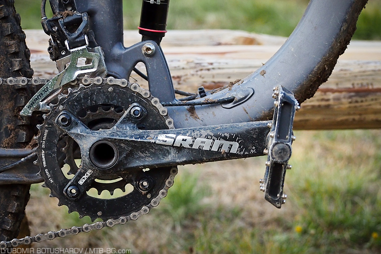

Мнениеот alexmitev » Чет Апр 15, 2021 6:14 pm
Здравейте,
харесах от една обява един Pulse QRS2, който обаче е направен на 1х, а аз искам да го върна на оригиналния 2х сетъп (това ако може да не го коментираме - така съм преценил!) и имам няколко въпроса покрай това.
В момента е с курбел SRAM GX 30 зъба и средно GXP. Търсих 22-36 курбел (оригиналният е ??-34), но в БГ изглежда няма такъв, единственото което намерих е в hibike
Каква е точно разликата м/у оригиналния, на който пише Truvativ и този, на който пише GX?
Другото питане ми е за самото средно BB30 и технологията с набитите в рамката лагери. Това, което четох е, че общо взето е по-скъпо, по-сложно за обслужване, но "за сметка на това", по-ненадеждно от Hollowtech II на Shimano. Мога ли да очаквам някакви неприятни изненади в това отношение, като разбити легла на лагерите в рамката например - ако някой пък има наблюдения точно за рамката на Pulse, ще е супер.
С Hollowtech II вероятно бих спечелил по-евтини и откриваеми части, но преминаване към Hollowtech възможно ли е изобщо?
От ревюто на Pulse QRS2 това изречение не можах да го разбера:
Средното движение е BB30, но конкретно при QRS2 в него са монтирани курбели със стандартна GXP касета с помощта на оригинален преходник от Sram.
За какъв преходник става въпрос, или имат предвид оста, свързваща двата курбела?
И последно, но не и по важност :) ако имате впечатления от Pulse QRS2 като колело, бих се радвал да ги споделите - в нета няма на практика нищо, освен въпросното ревю. (Става въпрос за модела QRS2 с вилка RockShox Sektor Gold, за разлика от QRS, който е с Pike, но изглежда вторият е по-нов и малко по-лек - въпреки обърканата номерация??)
Сайтът на Pulse вече не съществува, както изглежда и цялата марка, както и RAM и Oryx :(
Извинявам се, ако въпросите са повече или технически нещо не е издържано докрай, но нямам опит с по-новите средни движения.

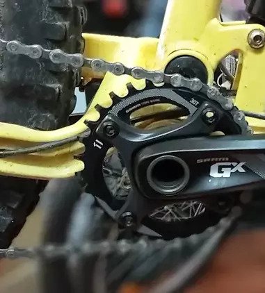

Мнениеот alexmitev » Пет Апр 16, 2021 11:03 am
След малко по-задълбочено четене в нета, стигнах до следните изводи:
1. Truvativ явно е фирмата, която е произвеждала въпросните курбели, преди SRAM да ги купи, т.е. разлика м/у Truvativ и GXP няма
2. Pulse е със средно движение GXP, на е BB30, което според тази статия не е едно и също и дори са несъвместими! Което явно разкрива какъв е въпросният преходник от BB30 към GXP:
Т.е. рамката е била произведена за BB30, но впоследствие в нея са сложили GXP касета.

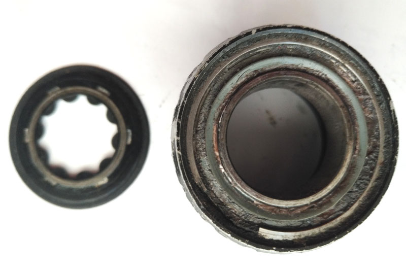

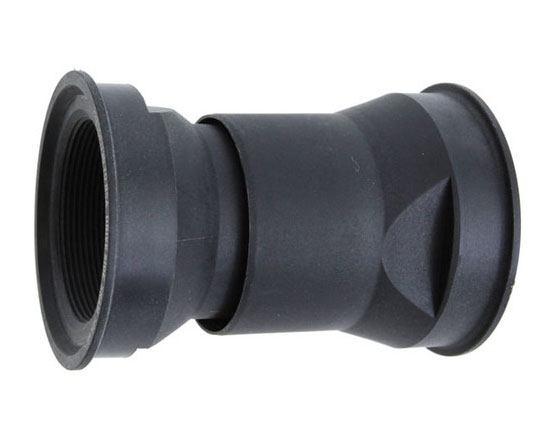

Мнениеот alexmitev » Вто Юни 08, 2021 10:32 pm
Аз вече взех Пулса, макар и не точно този от снимките и дори смених средното, понеже оригиналното GXP почна доста да пука след няколко карания - течеше ръжда от лагерите и беше за смяна (може и аз да съм му "помогнал" малко, като стегнах курбелите повече от предвиденото).
Отделно, че като го разгледах, хич не ми хареса като начин на изпълнение - лагерите бяха доста открити и ги пазеше само по една метална пластина от двете страни, като отдясно цялото натоварване падаше върху нея, понеже стоеше между лагера (26мм) и оста (24мм)!!! Общо взето цялото средно на SRAM е доста срамно като реализация и ми напомня на "надеждността" на Школника ми от края на 90-те :D Странно е и решението отляво оста да контактува с лагера на средното в набраздената си част, която при това не е 22мм по цялата си ширина, а варира от 22 до 21мм и общо взето винаги има луфт, тъй като контактът с лагера е много малък. Като цяло много бих се радвал ако някой ден успея да разкарам всички SRAM-ни части и органи от колелото :D
По тази причина сложих средно на Shimano с втулка отляво 22/24мм и ми излезе наполовина като цена и надявам се по-добро като качество.
Не е за пропускане фактът, че линията на веригата, както и при предишното ми колело, отново беше заводски сгрешена (около 45мм отзад и около 42мм отпред!) и сложих допълнителен спейсър 2.5мм отдясно, за да са почти равни. Без този спейсър, при по-силно напъване на 2х11, веригата отзад се качваше на 10-ти венец! Тъй като средното едва ли някога е било сменяно, допускам че всички Pulse QRS2, които не са направени на 1х, би трябвало да имат този проблем. Не можах съответно да покрия изискването на Shimano предният декланшор да е с линия на веригата 48.8мм, но засега работи прилично.
За монтажа на средното с прес-фита си взех специално менгеме, което се отваря на 120мм и тежи 12кг :D Курбелите ги стегнах съвсем леко, при по-силно стягане се въртят по-трудно и това явно доста скъсява живота на средното.
Въпросният преходник на SRAM от BB-30 към BSA е някакъв полимерен, но влиза доста плътно в рамката (засега нищо не пука!) и изглежда така:
Иначе май има вариант да се сложи на Hope средно PF41 за 200лв, което би трябвало да изкара повече. Казвам "май", защото средното на Hope е за 41мм, а диаметърът на рамката е 42мм.
Там обаче ме притеснява контактът алуминий-алуминий м/у средното и рамката, който след време сигурно ще клеяса и ще стане невъзможно да се извади, докато полимерът мисля че е за предпочитане.
Но ако с това средно на Shimano за 25лв. изкарам един сезон, хич и не смятам да се хвърлям на Hope, което за тия пари трябва да изкара 8 сезона - което мисля че няма как да стане, а и едва ли ще карам същото колело :)
Лагерите на Hope са сменяеми, но струват към 60лв.
Такива работи, беше си приключение, което Pulse можеше да ни спестят, ако просто бяха направили рамката на BSA, а не на BB-30, и бяха спазили правилната линия на веригата...

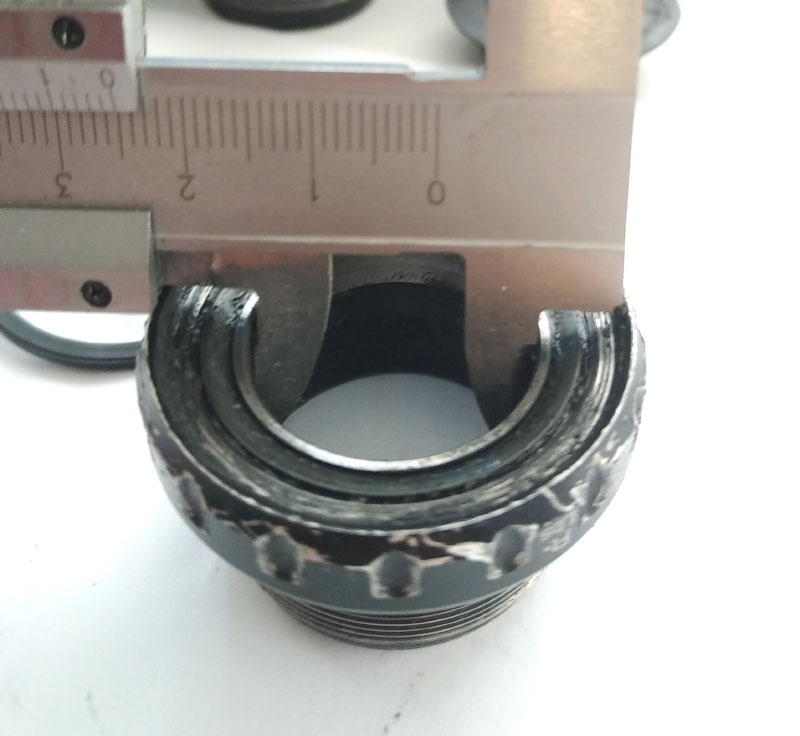

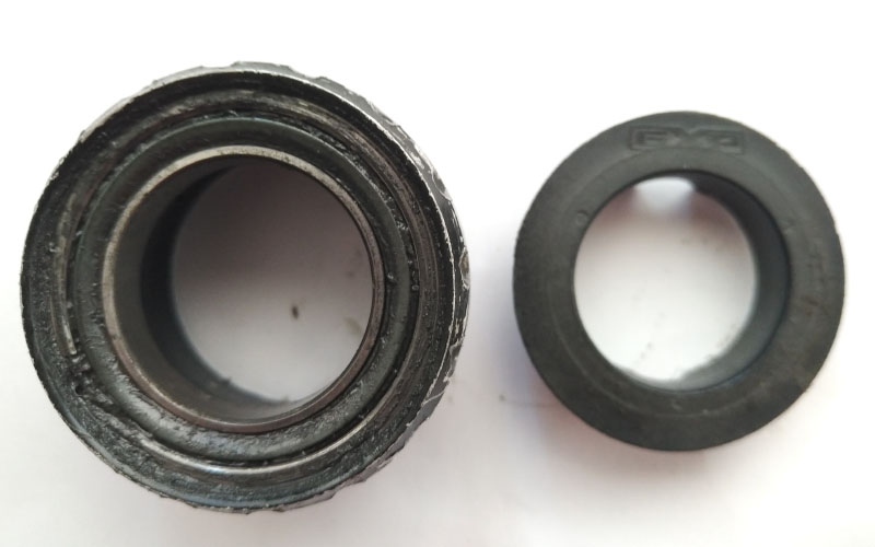

Мнениеот alexmitev » Чет Юни 24, 2021 7:21 pm
Няма и месец и 200 изминати километра, откакто сложих средното на Shimano и след първия съвсем слаб дъждец, почна зловещо да хлопа :banghead: :banghead:
Нямам думи просто, явно са невероятни боклуци, или са направени само за градско каране. На мен 50% от километрите обаче са ми качвания с 10% наклон, явно това го е съсипало...
Ще пробвам с XT или направо Hope, зависи дали ще оцелее преходникът на SRAM при екстракцията на средното от него.

Мнениеот Pr3d4t0R » Пет Юни 25, 2021 1:17 pm
alexmitev написа:...
Ако двете страни на този преходник не са сложени съосно ще ти изнася лагерите на средното по-бързо. Можеш да си направиш и ти подходящ инструмент - ето така изглеждат https://duckduckgo.com/?t=ffab&q=bb30+t ... &ia=images

Относно почистването на средното, може да се направи и по-основно сервизиране. След брутално калната Витоша 100 избих лагерите от средното, отворих им уплътненията, почистих ги вътрешно (съчми, сепаратори) със сгъстен въздух и изопропилов алкохол, напълних ги с нова грес, и по обратия път ги върнах в рамката. Не че имаше проблеми, нито задържаше, нито хрупаше, просто чух за доста лагери за боклука след състезанието и реших да си спестя малко разходи. Същото направих превантивно и с долните лагери на окачването. Греста външно беше замърсена с кална вода, но при съчмите не беше толкова зле.
Ето и малко снимки от сервизирането.
Вилката
Мнения: 944
Re: Pulse QRS средно движение
Мнениеот Вилката » Пон Юни 28, 2021 1:09 pm
alexmitev написа:
Вилката написа:Оста ляга на лагерите точно на определените за това гладки места, а не на шлиците.
Това за лявата част за GXP няма как да стане, понеже гладката част е с диаметър 24, а шлиците са с диаметър от 22 до 21мм.
При моя курбел има малко разстояние от 22 милиметровата част, преди началото на шлиците, където лагерът ляга перфектно.
alexmitev написа:Не виждам проблем да ползвам GXP курбел със Shimano средно, при положение че се предлага втулка очевидно за тази цел.
Не претендирам, че съм разбрал на 100% как работи GXP монтажа, но ако стегна металния болт над 50Nm, то те ще се разпределят върху лагерите на средното, което ще спре да се върти далеч преди тези 50Nm. Ако искам да не се разпределят върху лагерите на средното и ги приложа само м/у левия курбел и шлиците, ще има хлабина между оста на курбелите и средното.
Не ми хареса, че за 200 км вече хлопа зловещо, а някои си карат срамните GXP с години. А при 50 Nm натягане върти доволно свободно.

Ето и малко снимки от оригиналното средно GXP, което свалих от рамката и което си пазя за спомен ("скъп спомен мой" :lol2: ) и което не смятам че някой освен самите SRAM е "майсторувал".
Това е дясната част - вижда се, че не е с диаметър 24мм, а 25мм
За прехода от 25 към 24мм се използва една ламаринка, която влиза м/у оста и лагера и в/у която пада цялото натоварване и явно играе роля и на изолация от мръсотията, въпреки че очевидно не е свършила работа, като се види в какво състояние е средното. Лично аз бих предпочел да нямам ламаринка м/у оста и средното, а контактът да е директен, както е при Shimano (да, в момента имам втулка отляво, но е алуминиева и е 2 пъти по-дебела)
Това е лявата част - на диаметър 22.2мм, а не на 22мм, което ми гарантира вечен луфт, още повече че шлиците са на по-малко от 22мм. Отново ламаринка за изолация, но този път отгоре, лагерът е целият в ръжда и дори липсват цели парчета от него!

Мнениеот Alexi » Пон Юни 28, 2021 7:51 pm
при Шимано оста не е директно на чашката на лагера ,има пластмасова втулка много подобна на тази на Срам .. влагозащитата е на същото ниво ,ползват едностранно капсуловани лагери които са доста уязвими на вода ,кал прах .. все пак средното е евтин компонент ,и аз лично също не се занимавам с ремонти и смазване , а се сменя като стане нужда
