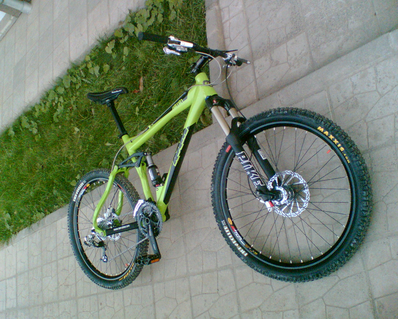

Междувременно, бат' ви stj си избра РАМ-а (с вилка Pike 426 DualAir). Днес дори си го получи. Да му е честито! :agree:

Мнениеот psixopat » Чет Ное 05, 2009 6:42 pm
Честито да му е. :beer:

Мнениеот Tonkata1 » Чет Ное 05, 2009 6:46 pm
LandShark написа:Междувременно, бат' ви stj си избра РАМ-а (с вилка Pike 426 DualAir). Днес дори си го получи. Да му е честито! :agree:
Честито,честито със здраве да го ползва.Аз карах 1 месец Пайк 454 останах с добри впечатления ;)
