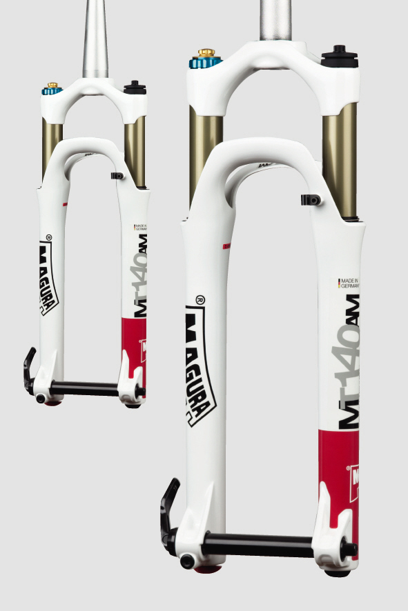

Да добавим и малко снимки за цвят ;)
Първия модел от 2009г.
Първата Магура Тор

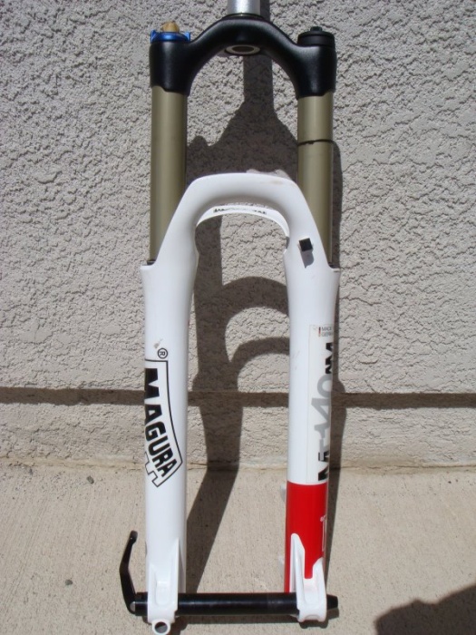

Втория от 2010 или 2011г. (не съм много сигурен)
Втората Магура Тор
