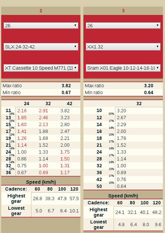

Мнениеот papinu » Пет Фев 03, 2017 3:36 pm
Защо да е overkill?
Според мен доста прилично покрива стоковия монтаж 3х10 на колелото ми :dontknow:
Код: Избери целия код
     32                     24     32     42
10   3.20            11   2.18   2.91   3.82
12   2.67            13   1.85   2.46   3.23
14   2.29            15   1.60   2.13   2.80
16   2.00            17   1.41   1.88   2.47
18   1.78            19   1.26   1.68   2.21
21   1.52            21   1.14   1.52   2.00
24   1.33            24   1.00   1.33   1.75
28   1.14            28   0.86   1.14   1.50
32   1.00            32   0.75   1.00   1.31
36   0.89            36   0.67   0.89   1.17
42   0.76
50   0.64

Мнениеот Pr3d4t0R » Пет Фев 03, 2017 5:52 pm
3х10 също е overkill за мен :D Сега ако планински велосипед се ползва и за градско/шосе е друга бира. Не мисля, че ще скалират Eagle надолу заради касетата - надали могат да постигнат по-добра цена без теглото да е към 600 гр.

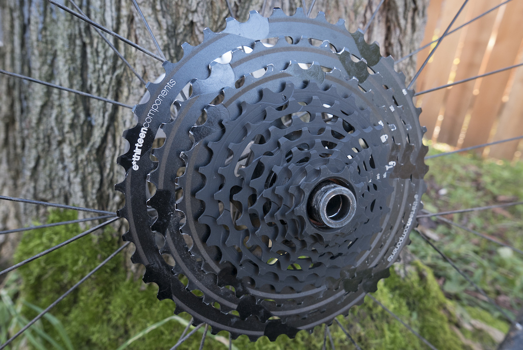

Мнениеот hitar_potar » Съб Фев 04, 2017 11:58 am
11-46 касетата на Шимано е евтинка и достъпна, но първо, че е тежичка - подразбира се защо, второ, че единствената разлика между нея и нормалното 11-42 ХТ е, че са махнали 42т-то и на негово място са сложили 46т. Което са 9 зъба разлика между двете предавки (втората зъбчатка е 37т) - Шимано ги е хванал мързела и просто са сменили зъбчатката, вместо да променят малко и другите предавки, за да оптимизират стъпките и да не се получава тая дупка.
Ийгъл в момента е кралят в стандартните задвижвания - който има парите, не виждам как ще се спре на нещо друго.
Може естествено да се мине метър, ако искаш пак такъв болен обхват - Х1 11-скоростно, и търсиш касета от Е13 или Леонарди - първите имат вече опция 9-46т, което е мъъъъничко повече обхват от Ийгъл, вторите имат касета 9-45т, която сякаш е с по-приятни стъпки между предавките (и лично за мен е по-красива). Умишлено не слагам в това число Хоуп с тяхната 11-скоростна 10-44т и новата 10-48т, щото те са за Хоуп-главини само, ако не се лъжа. Имаш ли задно търкало, за което се предлага XD driver body, и желание за ъпгрейдване, не виждам смисъл в друго освен 1х11 (или 1х12, ако си червив с пари :D ). :)
