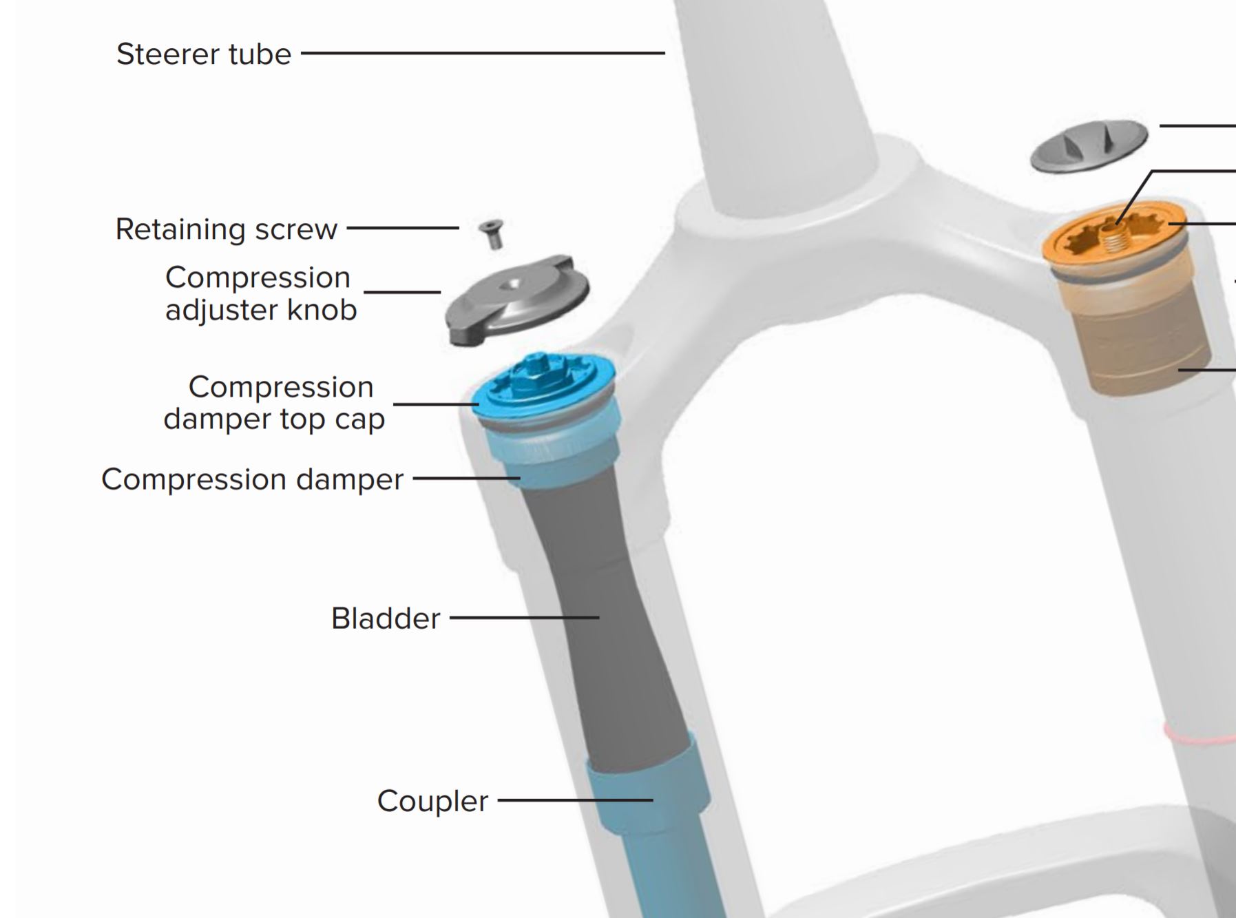

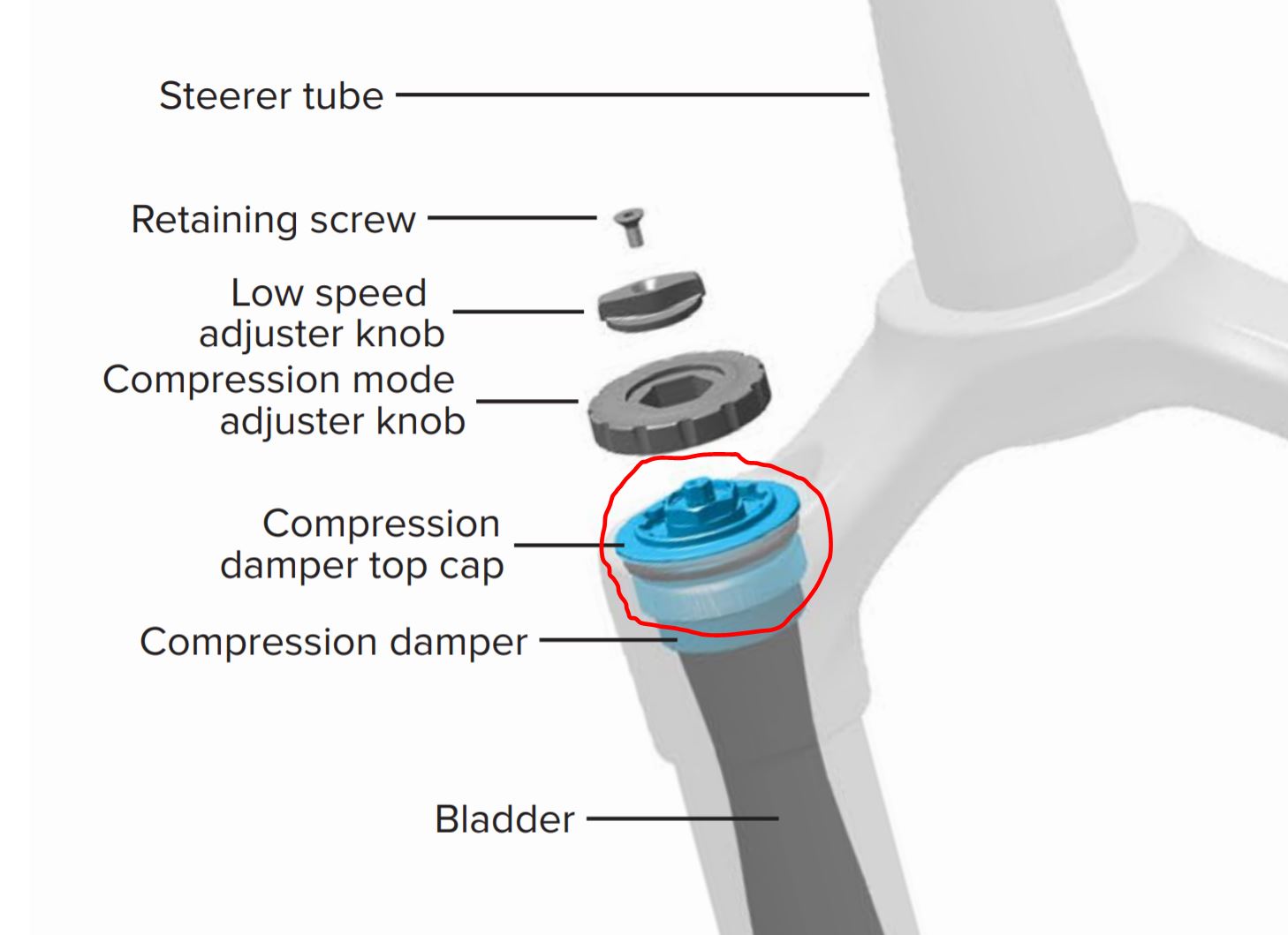

Мнениеот Harka » Пет Фев 18, 2022 2:03 pm
pascoff написа:Те споменават, че Select(+) моделите били с фабрична компресия, която е настроена за човек със "средно" тегло и не е много удачна за леки карачи.
Това твърдение е най-малкото подвеждащо, да не кажа направо невярно.
Първо, Select и Select + са различни хидравлики. Select използва Charger RC патрон, докато Select + използва идентичен патрон с Ultimate - Charger 2.1.
Второ, единствената разлика между Select + и Ultimate e, че Select + няма външната врътка за High Speed компресията. Това не означава обаче, че не можеш да я настройваш въпреки това. Виж двете снимки, вътрешностите на двата патрона са еднакви, просто Ultimate има външна врътка. Това означава, че може или просто да сложиш врътка от Ultimate (предполагам, че нова ще струва 10-15 Евро), или просто да махнеш врътката на Low Speed компресията на Select + и да си я настроиш както искаш с ключе (би следвало да е възможно).
(108.57 KiB) 506 пъти
(90.6 KiB) 493 пъти
Едит: jayblack ме е изпреварил. Да, аз също карам HS компресията докрай отворена.
Едит2:
@pascoff:
С всичко това се опитваме да ти кажем да не се ограничаваш само до Ultimate, ако успееш да намериш по-евтин Select +. Вече ако държиш на финиша на Ultimate, това вече е друга работа.
