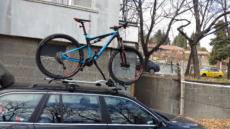

Мнениеот kawasuna » Нед Ное 20, 2016 5:37 pm
Вчера си купих напречни греди и багажник за байка.

Мнениеот Jacket » Нед Ное 20, 2016 5:45 pm
kawasuna написа:Вчера си купих напречни греди и багажник за байка.
Този модел 598 доста го дебнах в eBay да излезе на оферта, но под 150лв. и то за втора употреба не успях да стигна. Ти от къде го взе и на каква цена ако не е тайна?

Мнениеот Alexi » Нед Ное 20, 2016 5:47 pm
байка по скъп от колата май :D

Re: Избор на велосипед до 6000лв.
Мнениеот kawasuna » Нед Ное 20, 2016 5:49 pm
kawasuna
Мнения: 492
Рейтинг: 1240
Местоположение: Стара Загора
Мнениеот Jacket » Нед Ное 20, 2016 5:51 pm
Разбрах. Да ти е честит тогава :)
