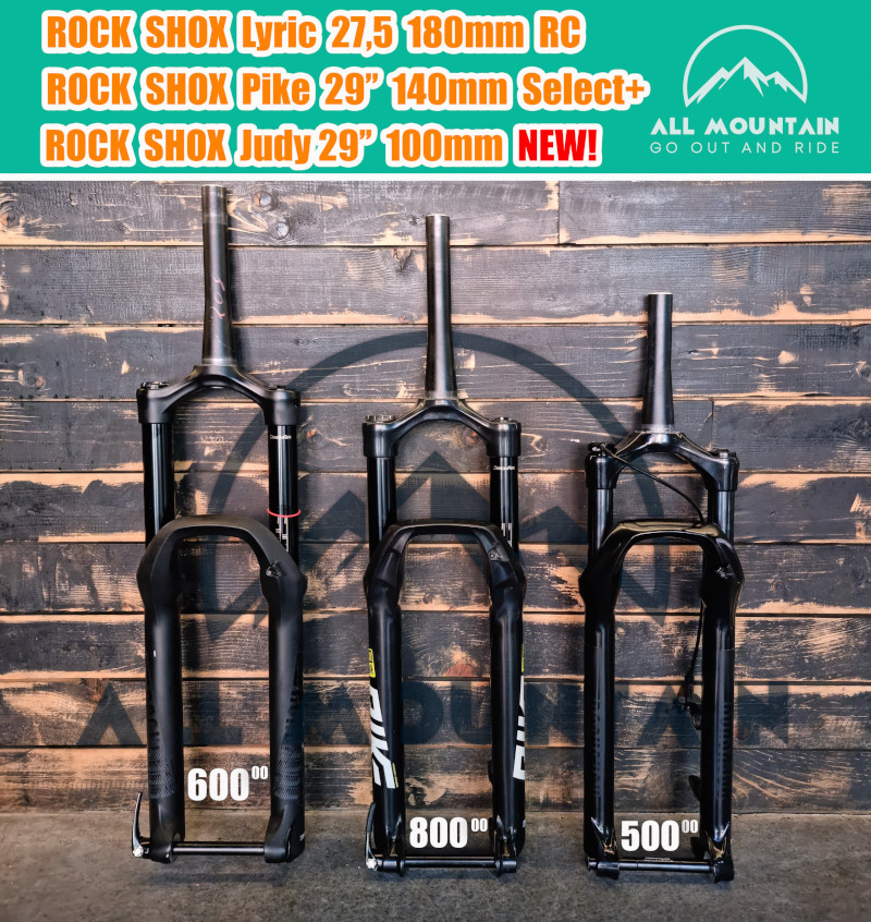

Мнениеот pascoff » Сря Мар 16, 2022 2:56 pm
Alexi написа:не знам връзва ли се сметката да пазаруваш така без никаква промоция части
Мисля, че съдбата чу твоя коментар и ми прати един Pike на половин цена:
Само трябва да му вдигна хода до 150. Това ли трябва да поръчам?
Вилката не е нова, стержена е 20см, има тук таме драскотини, но изглежда добре.

Мнениеот superdude54 » Сря Мар 16, 2022 3:12 pm
Моят Pike RCT 3 Debonair е 2019 година модел и 150 милиметровия шиш е с номер 00.4019.931.001.

Re: project 2022
Мнениеот jayblack » Сря Мар 16, 2022 3:40 pm
Ако успее да намери 00.4019.931.001 ще е супер, но силно се съмнявам. Наличностите са кът и вече не се произвеждат. За това търси 00.4020.552.001, в байк центъра имаха до скоро по 75лв, но не знам какво е останало.

Мнениеот Harka » Сря Мар 16, 2022 3:49 pm
Коя година е този сПайк?

Мнениеот jayblack » Сря Мар 16, 2022 3:56 pm
Harka написа:Коя година е този сПайк?
MY2021 е този.

Re: project 2022
Мнениеот Alexi » Сря Мар 16, 2022 4:09 pm
това от линка е правилния шиш ,вече дали имат 150мм е отделен въпрос .. по старите шишове от С1 се губят 6-8мм от хода ( сагва от тежестта на байка )

Re: project 2022
Мнениеот pascoff » Сря Мар 16, 2022 4:12 pm
Ей това е вилката: https://trailhead.rockshox.com/en/specs/35T00363603
jayblack написа:Ако успее да намери 00.4019.931.001 ще е супер, но силно се съмнявам. Наличностите са кът и вече не се произвеждат. За това търси 00.4020.552.001, в байк центъра имаха до скоро по 75лв, но не знам какво е останало.
Каква е разликата между 00.4019.931.001 и 00.4020.552.001? Освен, че изглежда за по-старите модели ... да не би да е предишния DEBONAIR, който е с по-голяма негативна камера и решиха да го ъпгрейднат на новите модели (с по-малка), защото си гълтал малко от изначалния ход?

Re: project 2022
Мнениеот jayblack » Сря Мар 16, 2022 4:20 pm
pascoff написа:Ей това е вилката: https://trailhead.rockshox.com/en/specs/35T00363603
Точно, при Пайк даже гълтането е към 3-4мм, при лирик повече. И ако успееш да намерих такъв шиш ще имаш опцията, да пробваш и новия и стария. Шишът е еднакъв и само с размяната на буталото и гайката може да имаш 150 B2 debonair и 150 c1 debonair. Aко не, на новия c1 се реже гумения топаут бъмпер на две и работата се доближава до тази на стария, без никакви негативи. (Тоест не топаутва шумно или подобни.)

Re: project 2022
Мнениеот Pr3d4t0R » Сря Мар 16, 2022 5:40 pm
На пайк негативната камера оправиха ли я? Когато излезе Лирик имаше много по-добра чувствителност на малки неравности заради по-голям обем на негативната.

Мнениеот jayblack » Сря Мар 16, 2022 9:07 pm
Pr3d4t0R написа:На пайк негативната камера оправиха ли я? Когато излезе Лирик имаше много по-добра чувствителност на малки неравности заради по-голям обем на негативната.
Все още е по-малка от тази на Лирик. Стеншъните на Пайк са по-къси, но дали е използван обема на макс или има възможност да се увеличи, но не го правят от чисто маркетингови подбуди - не мога да кажа.
