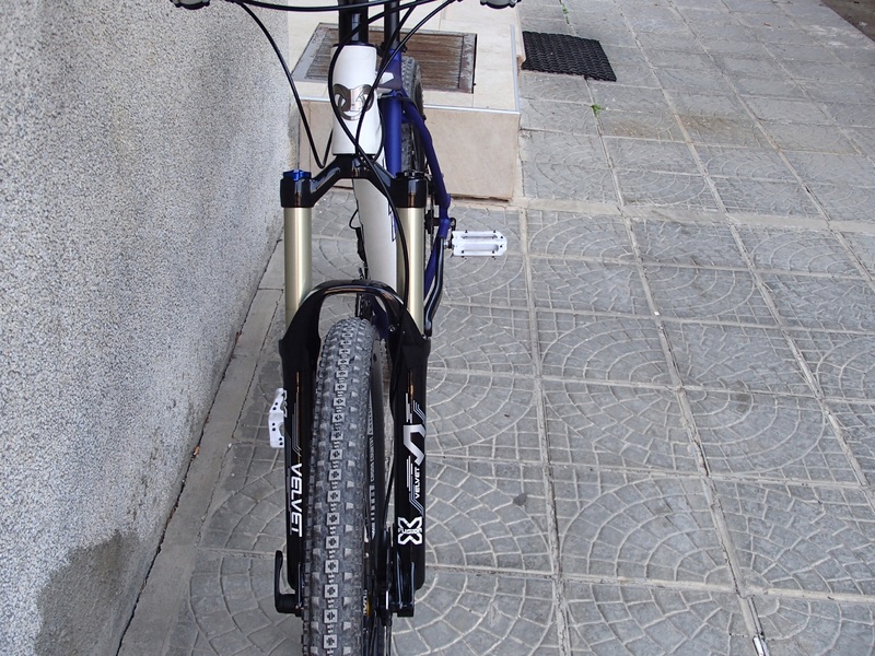

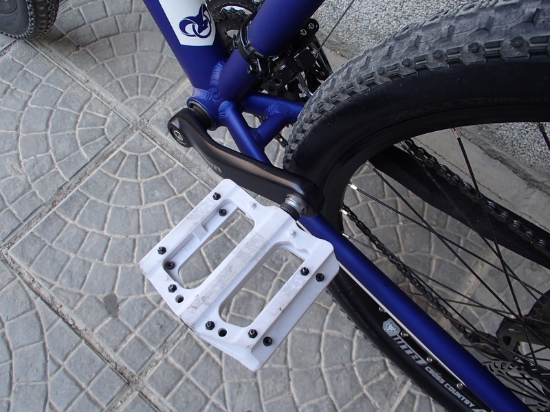

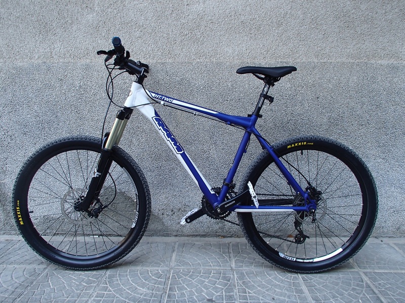

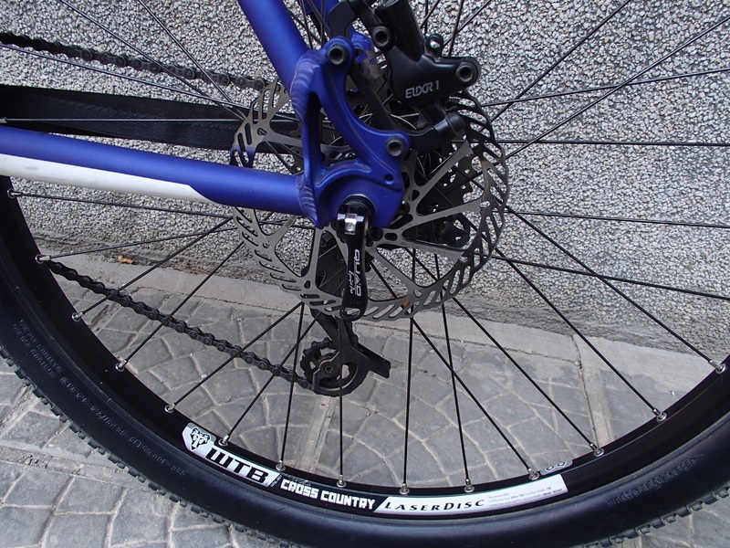

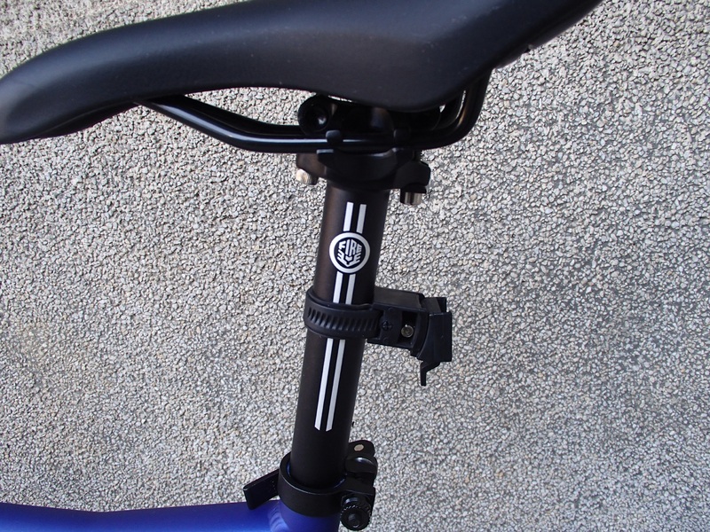

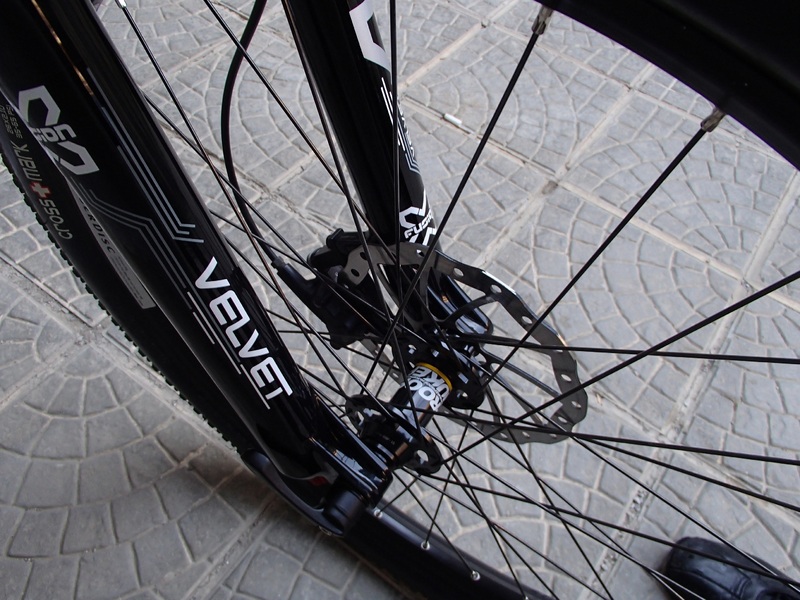

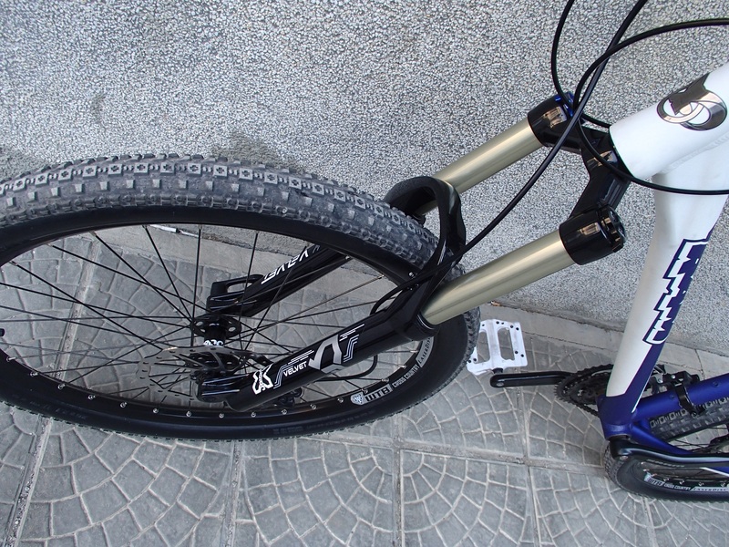

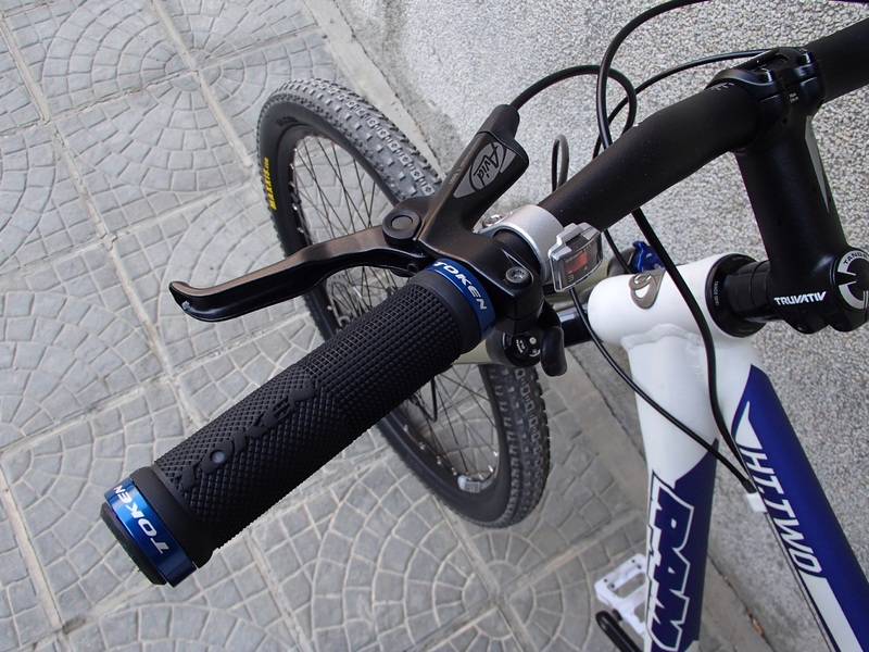

Мнениеот Nocturne » Съб Окт 06, 2012 11:22 am
За да няма съмнения че пускам темата ей така :D
Ето го и моя боен твърдак, RAM HT2 Custom
Вилка X-Fusion Velvet RL2 DLA 2012 110-140mm Dual Air, 15mm, тегло 1675гр.
Предна главина Nukeproof Generator 15mm, с тегло от 149гр.
DLA системата, подобна на Dual Position при Рокшок, променя travel-а с 30мм (110-140) с едно завъртане.
Платформи: Nukeproof Electron, 338гр.
Шини: WTB LaserDisc CrossCountry, 440гр едната.
Колче: Fire Eye FE-PA, оригинална дължина от 300мм и тегло 255гр.
Грипове: Token Double Lock On
RAM AM.ONE Custom
Nocturne
Мнения: 412
Рейтинг: 1300
Регистриран на: Пет Сеп 04, 2009 12:44 pm

Мнениеот JoeQuarry » Пон Окт 08, 2012 12:04 pm
Браво! Поздравявам те за избора (като отговорно лице) :D:D:D Всичко е много стилно и премерено. Главината е страхотна. Ако реално си отговаря на теглото тя е с 60 грама по-лека от DC71 на Формула.Много карания здраве и малко ремонти!

Мнениеот andycu » Пон Окт 08, 2012 8:42 pm
Малко офф... :offtopic:
От елекрончетата(педалите) доволен ли си?
Иначе, поздрави за добрия избор и супер преживявания с новите части :agree: !

Мнениеот Nocturne » Пон Окт 08, 2012 9:28 pm
andycu написа:Малко офф... :offtopic:
Казвам ти моето мнение, при условие че не съм карал други платформи, това са ми първите.
Според мен имат уникално сцепление, трудно може да ти се изплъзне крака дори да искаш. Леки и с идеална големина, супер тънки (плосък профил).
Лошото е че пластмасовите (композитни материали) педали трудно се чистят, в сравнение с металните. Още повече че мойте са бели и общо взето винаги изглеждат мръсни и няма как да се изчистят напълно колкото и да ги търкаш. Но исках леки педали, а за 80лв. няма как да взема метални с такова тегло.

Мнениеот Nocturne » Пон Окт 08, 2012 9:32 pm
JoeQuarry написа:Браво! Поздравявам те за избора (като отговорно лице) :D:D:D Всичко е много стилно и премерено. Главината е страхотна. Ако реално си отговаря на теглото тя е с 60 грама по-лека от DC71 на Формула.Много карания здраве и малко ремонти!
Да, ти си главния ''виновник'' за избора на тази вилка, за което още веднъж благодаря ти :beer:
Главината много ми харесва, върти се супер леко и е доста малка като размери поне на външен вид, може би и оттам малкото тегло. Общо взето гледам само добри отзиви за главините на Nukeproof, имат същото или подобно качеството като това на Hope, но са малко по достъпни, ако въобще може да се говори за достъпност в този клас.

Мнениеот pacy4 » Сря Юни 12, 2013 7:03 pm
И аз правя същите упражнения на същата рамка. Моята ще е 120/150мм на ос 15. Като сглобя новите неща до месец ще постна снимки в темата. Забелязах, че имаш доста спейсъри под кормилото, няма ли да е по добре да ги сложиш над него за да може да го свалиш малко, имайки в предвид големия ход на вилата. Междувременно да попитам - как се държи HT2 с вилка с ход 140- 150 ? Много ли олеква предницата по стръмни баири или е приемливо? Аз досега карах вилка с ход 130 и дори бях вдигнал кормилото с околко 3 спейсъра и си беше ОК. Би трябвало със 150 и максилално свалено кормило да е същото. Има ли и други които карат HT2 с голям ход ?
pacy4
Мнения: 53
Рейтинг: 1273
Регистриран на: Сря Май 21, 2008 12:30 pm
Местоположение: Bulgaria, Stara Zagora
Re: Избор на вилка, ход 120-150мм
Мнениеот Nocturne » Чет Юни 13, 2013 7:56 am
Спейсърите са 3 броя, не са толкова много. Смисъл, трябваше да има още един, за да е още по-дълъг стержена и да съм спокоен, че на друга рамка с по-дълго чело ще стане. Не съм ги сложил над кормилото, защото искам да е по-високо и да не карам толкова изгърбен.
Моята предница е супер лека сега с тази вилка и на баири ако съм я пуснал на 140 се вдига леко да, но е приемливо. Аз обаче с една врътка в движение я свалям на 110 и тогава всичко е на 6. Постоянно може да се сменя хода без да слизам от колелото.
Мисля че 150 ще му дойде много. 120-130 е идеално за тази рамка.
