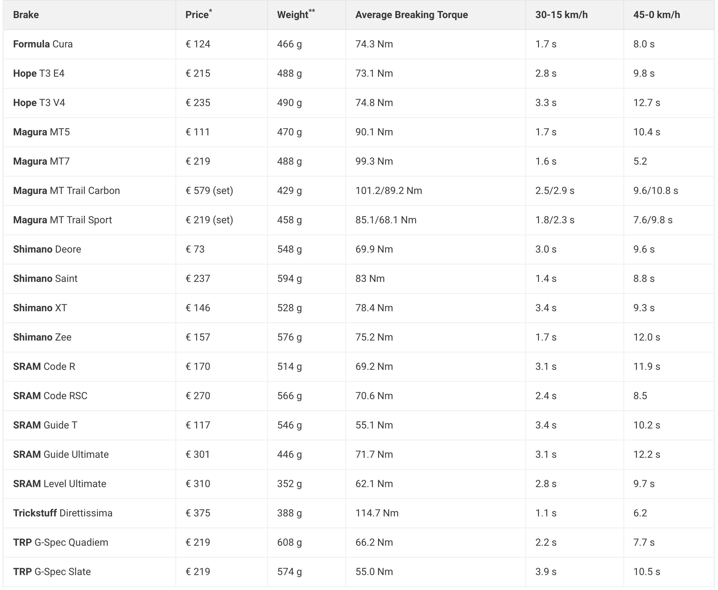

Мнениеот moridinbg » Пет Ное 13, 2020 7:07 pm
Площта е само малка част от нещата. Немците от enduro-mtb ги слагат периодично на стенд и мерят - https://enduro-mtb.com/en/best-mtb-disc-brake-can-buy/
(395.18 KiB) 219 пъти

moridinbg написа:Площта е само малка част от нещата. Немците от enduro-mtb ги слагат периодично на стенд и мерят - https://enduro-mtb.com/en/best-mtb-disc-brake-can-buy/
Чел съм я тази статия, но не ѝ вярвам. Не виждам как Е4 ще спира драматично повече от V4 например. Това ме кара да мисля, че има някаква грешка - изобщо не коментирам, че не казват какви накладки ползват, а повечето от изброените спирачки се предлагат с повече от един вид...
П.П. И още една забележка от мен - едно от най-важните неща при 4-буталните апарати е да са центрирани и да не са под ъгъл спрямо диска. Тъй като ми писна всеки път да се мъча да го целя си отпечатах едни блокчета на 3D принтер и сега става перфектно за секунди. Силно го препоръчвам.
bdog

Подкрепям казаното от bdog. Меренията на Ендуро оставят някои въпроси отворени. Според мен за да има смисъл подобен тест спирачките трябва да са ако не с еднакви накладки, то поне да са еднотипни.
bdog, може ли да постнеш снимка на блокчетата? Аз си изрязах от алуминиев профил...

Мнениеот Alexi » Съб Ное 14, 2020 8:38 am
bdog написа:
също така Деоре спира повече от ХТ .. от там нататък даже не съм поглеждал какво са надраскали ,за мен това са фалшиви измервания .. искам също така да ми се демонстрира как се намалява от 30 до 15 за 1 секунда :evil:

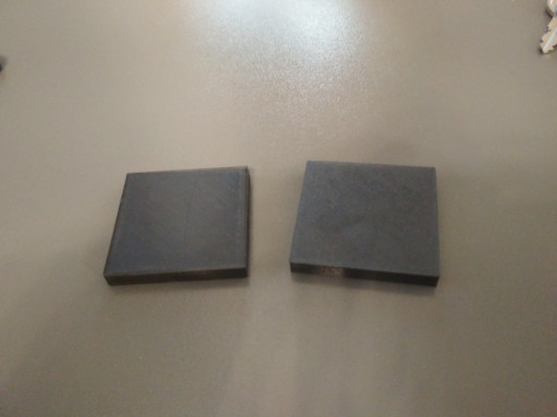

Harka написа:bdog, може ли да постнеш снимка на блокчетата? Аз си изрязах от алуминиев профил...
Размери 39х39х5.3мм за Hope V4 и Шимано ротор.
3D принтерите не са много прецизни и иска малко проба-грешка, за да се стигне правилната дебелина. Ако има 0.2мм хлабина може да се монтира леко под ъгъл. Пак е по-добре от "на око", но нали сме перфекционисти :evil: :evil: :evil: . Разликата в работата е осезаема.
П.П. Как се ползват:
1. Демонтира се апарата;
2. Махат се накладките;
3. Буталата се забърсват и прибират. Докрай! Може да се раздвижат, защото имат склонност да натрупват гадост в зоната, в която стоят (направих си блокче и за индивидуално раздвижване);
4. Апаратът се монтира с блокчетата, но без да се затяга . Монтажът е доста стегнат;
5. Гумата се завърта, за да се елиминира потенциално огъване на ротора;
6. Апаратът се затяга;
7. Монтират се накладки;
8. Обира се празния ход. Вероятно някое бутало ще доминира, затова се помага леко на срещуположното (има достатъчно видеа как става);
9. Отваря се бира;

Мнениеот moridinbg » Съб Ное 14, 2020 3:35 pm
Ами прочетете статията, вместо да се палите от таблицата. Тестовете са правени в лабораторията на Hope в Англия ;)
Деоре и XT имат различни профили на ServoWave-a и прилагат силата по различен начин. Върбанката, примерно, изрично кара с Deore, а не с XT и има какво да каже по въпроса.
Има и няколко абзаца посветени на накладките, включително подмяна, където има съвместимост от един модел на друг.
Докато някой друг не стендова малко спирачки, това остава най-достоверното сравнение в интернет. Всичко друго са субективни "усещания"

Мнениеот bdog » Съб Ное 14, 2020 5:32 pm
Явно аз съм сляп, но можеш ли да посочиш къде е описано на кои спирачки какви накладки са ползвани при теста?
П.П. Имат грешки в данните също така (поне за Hope). Дори не са си направили труда да проверят преди да пишат... Достоверни данни...

Мнениеот Harka » Нед Ное 15, 2020 2:49 am
bdog написа:
Ясно. Аз правя подобна процедура с парче алуминий 10мм от квадратен профил. Идеята е същата, да се центрират буталата едно спрямо друго. Разликата при мен е, че го правя без диска. Дълго време страдах от неравномерно износване на накладките на карта ми. Получаваше се и при 4-буталните предни спирачки, и при двубуталната задна. Излекувах го със смяна на всички бутала (които бяха различно износени) и уплътнения и чистене с компресор на прахта от накладките след всяко каране. В противен случай буталата клеясват и всъщност това причинява заставането им под ъгъл. Т.е. тази точка от процедурата ти:
е от най-голямо значение и ако се пропусне ефектът от центрирането с блокчетата няма да е особено дълъг.
Harka

Мнениеот Harka » Нед Ное 15, 2020 5:11 am
moridinbg написа:Ами прочетете статията, вместо да се палите от таблицата.
Аз я прочетох. При някои спирачки споменават какви са накладките, при други не. А това е много важно, както самите те признават:
Bei der Auswertung der Graphen des Bremsvorgangs haben wir gesehen, dass das Material der Beläge relevanter ist als die eigentliche Kraft. Einige Bremsen wiesen zunächst hohe Bremsmomente auf, aber nach einer Sekunde fiel die Leistung dramatisch ab, weil sich die Beläge erhitzt hatten.
Което се превежда горе долу така:
При оценката на графиките на спиране видяхме, че материалът на накладките е всъщност по-важен от силата. Някои спирачки показваха първоначално голям спирачен момент, но след една секунда мощността падаше значително, защото накладките прегряваха.
И ако накладките са синтеровани и са прегряти по време на теста, няма абсолютно никакво значение каква система стои зад тях - те ще дадат лош резултат. Подозирам, че точно това е случая с V4 срещу Е4.
Това е много интересно твърдение, което още утре мога да проверя, тъй като по случайност имам и Деоре, и ХТ лостчета.
Никой не твърди, че резултатите са фалшифицирани. Но това е като да тестваш автомобили на писта от еднакъв клас, но с тотално различни гуми (при това дори да не знаеш кой с какви гуми е). Да, хронометърът няма да те излъже, но времената въпреки това няма да ти дадат кой знае колко достоверна информация за качествата на самата кола. Същото е и тук. Имаш едни резултати, които на практика почти нищо не казват.
М? През цялото време си служехме с проста математика, за какви "усещания" говориш?
