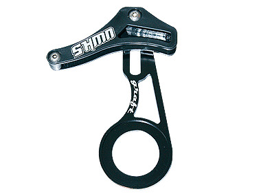

Не знам моят горен водач ли е смотан (Суперстар някакъв) или просто единственото от което пази е веригата да не ми захапе панталона, но от падане с X.0 късо рамо, без заключване и без NW, не помага много...

Аз съм много доволен от Shaman-а с изключение на това, че не пази от падане на веригата при въртене назад при краен заден венец
Хем съм го регулирал да е максимално прибран към веригата

Очаква се да даде по-добро позициониране на горното зъбно колело на дерайльора. Мислено е обаче само за Шимано. В линка има и инструкции за монтаж, за да се добие по-добра представа.
