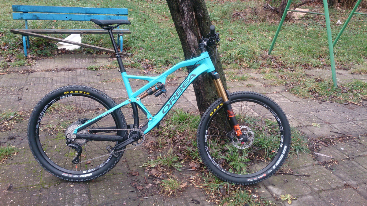

Мнениеот MacLeod » Сря Ное 25, 2015 5:01 pm
Моята орбеа пристигна накрая и няма как да не кача една снимка просто :) Не знам дали темата е подходяща за снимки. Дано да е.
(434.34 KiB) 414 пъти
Колчето така ми е добре, но въпреки че изглежда доста вдигнато има още доста мегдан. Цялостната му дължина е 430 мм.

Мнениеот MacLeod » Пет Ное 27, 2015 10:50 pm
Вече врътнах 1, 2 кръгчета на орбеата по улицата пред нас :) За планина, така че на човек да му е хубаво, за жалост времето не става.
Имам два може би тъпи въпроса, но не мога да намеря точен отговор в нета, затова ще си ги пусна тук. :)
1. За да направя 25% саг на задния шок с моето тегло около 89 кг трябваше да го напомпам на 300 psi ( около 20 ) бара, като максимума му го дават 350 psi. Нормално ли е да трябва да се помпа толкова много за моето тегло от 90 кила грубо ? Все пак не съм 120. :)
2. Окачването се държи доста странно. Може и да е нормално, тъй като аз до сега на мекица не съм се качвал и не мога да го сравня. Като седна на колелото, върху така напомпания шок на 300 psi, той веднага реализира 25% саг, но след това колкото и да скачам с колелото ( вдигам го с двете гуми във въздуха и го забивам в земята ) не мога да свия шока на повече от 50 до 60%. Това нормално ли е ? Не би ли трябвало да реализира целия си ход ? Може би това не го товари достатъчно. Все пак не съм го пускал по камънака на Витоша примерно..
MacLeod
Мнения: 882
Рейтинг: 1785

Мнениеот outfaced » Съб Ное 28, 2015 12:07 am
Сигурен ли си че помпата ти отчита вярно ?
Инак колелото е с относително линейно окачване. Затова му е сложен и доста прогресивен шок с малка камера. Сега тая работа е малко въпрос на вкус. Но това на мен ми се види малко рейсърски сетъп и има логика да не може да го сгънеше лесно.
Така или иначе трябва да си го направиш според собствения ти стил на каране. Сага е едно, но има значение и все пак какво караш и как си си настроил и вилката за да имаш едно добро цялостно усещане от окачването на байка.
продавам: разни неща
outfaced
Мнения: 6057

Мнениеот MacLeod » Съб Ное 28, 2015 12:37 am
Хич не съм сигурен, че помпата отчита вярно. Мерси за идеята. Тия дни ще питам един приятел да ми услужи с неговата да сверим. :)
MacLeod
Мнения: 882

Мнениеот outfaced » Съб Ное 28, 2015 9:25 am
В тоя ред на мисли, имаме тука няколко случая на на хора карали дълго и добре твърдаци да не си използват първоначално окачването адекватно и да карат непропорционално мека вилка спрямо много твърд шок :D ... свикнали били да им друса и им било странно като вече не друса :lol:
outfaced
Мнения: 6057
Re: Избор на АМ колело
Мнениеот kyuubi » Съб Ное 28, 2015 10:12 am
Аз имах подобни драми :) Оказа се, че не съм мерил и помпал правилно. Значи помпата трябва да е добре завита така, че като я закачиш да отчете нещо без да си помпал - това е реално налягането в шока.
Аз се оказа, че не съм я навивал до край, помпал съм някъде си, показвало ми е некакви стойности, които нямат общо с истината. Аз съм горе-долу същите килограми с раница и т.н. и в момента съм на 160 ПСИ (fox float ctd 2014), като реално мисля следващия сезон живот и здраве да го пробвам на 140-150, защото и аз като свикнал с твърдак съм ок да ми друса хаха, но мисля, че бъркам.
Та - виж си помпата, научи се да работиш с нея. Отново - трябва да навиеш винтила до момент, в който не е на 0, а показва стойност... И тогава помпаш или спадаш. И още нещо - на моята помпа всяко навиване на винтила води до спад с 10 ПСИ (които запълват маркучето). На други помпи съм гледал, че може спада да е 5 ПСИ (предполагам по-късо маркуче) :)

Мнениеот bio » Съб Ное 28, 2015 10:42 am
извинявам се, че се намесвам.
показанията на помпата в случая нямат нищо общо с поведението на шока, по-скоро са водещи всеки следващ път да си го помпаш до дадена стойност - гони се sag. според документацията на Орбеа sag-a трябва да ти е 27-33% в зависимост от стила ти на каране.
как е настроена компресията ?!?
http://www.ridefox.com/help.php?m=bike& ... iondamping
и какви са ти фабричните настройките на шока ?!?
относно второто - не, не трябва да реализира целия си ход иначе в планината винаги ще го "дъниш". но и 50% според мен е малко ... доста твърдичко.
според мен трябва да си настроиш шока ... откъм компресия.

Мнениеот outfaced » Съб Ное 28, 2015 11:14 am
Извинен си :D :agree:
@MacLeod, онова синьото лостче на шока на каква позицията ти беше кат ги прави тия тестове ?
И това за правилното завиване на маркуча, къде го написаха горе също е важно. Иначе помпаш реално само въздуха в самия маркуч, а не в шока :D

Мнениеот MacLeod » Съб Ное 28, 2015 1:18 pm
Тези неща ги гледах.
1. Лостчето има 3 позиций. Нещо от рода на напълно отключено, смесено и заключено. При заключено пак има движение, но е по - твърдо. Аз карам при напълно отключено. Тоест шока най - лесно да се движи.
2. Няма как да съм помпал в маркуча. Това като го направя се усеща веднага. Помпам директно в шока и при 300 пси реализира 25% саг при напълно отключено с моето тегло от 90 кила, което ми е странно. Помпата ми е марка скот и е доста стара. Може и да не показва вярно. Мисля, че имам малко загуби и при вадене, но са не повече от 10тина пси.
MacLeod

Мнениеот MacLeod » Съб Ное 28, 2015 7:17 pm
Всъщност първият ми въпрос отпада. Явно шокът си се сгъва ок. Днес покарах в дъжда колелото градско по - дълго време и като погледнах, маркерчето на шока беше вече към 70% сгъване. Което за градско каране и пускане на 2, 3 стълбища ми се струва съвсем ок вече. Така, че изглежда си работи :)
Остава да разбера само защо шокът трябваше да го напомпам на 300 пси, за да даде около 25% саг. Ще пробвам и с друга помпа. Тези от линка са супер нови и модерни. Моята помпичка е от 2007-ма някъде и имам чувството, че скоро ще се разпадне. Може да показва грешно. Ще разбера.

Мнениеот bio » Съб Ное 28, 2015 10:04 pm
MacLeod написа:Остава да разбера само защо шокът трябваше да го напомпам на 300 пси, за да даде около 25% саг. Ще пробвам и с друга помпа. Тези от линка са супер нови и модерни. Моята помпичка е от 2007-ма някъде и имам чувството, че скоро ще се разпадне. Може да показва грешно. Ще разбера.
както казаха и преди мен, може накрайника на помпата да не натиска добре иглата и съответно да вдигаш много налягането в маркуча, а вътре в камерата да преминава много малко въздух. виж с друга помпа.
