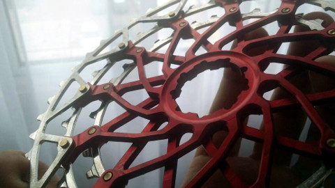

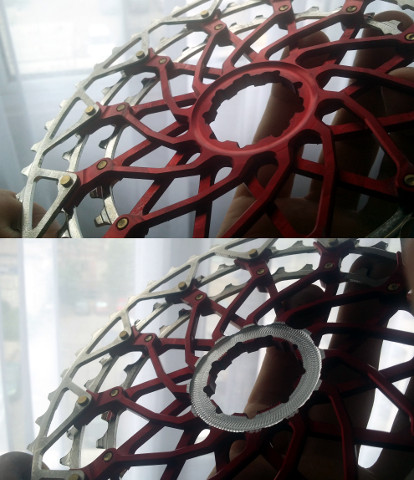

Мнениеот zImage » Пет Юли 01, 2016 8:39 pm
От известно време съм с XT M8000 (1x11), обаче 32T отпред на 11-42T отзад ми е малко тегаво на най-стръмните изкачвания. Поръчах си Garbaruk Cassette Xtender ST 32-45T. Обаче се оказа, че не се побира на моят Mavic Crossmax ST 2013 freehub. Въпросният extender има фаска, която вероятно си пасва ок на Shimano, но на Mavic това дето е като фланец е по-широко от на Shimano, подпира извън фаската и избутва цялата касета с около 1 мм навън и в крайна сметка започва да опира в chainstay (въпреки, че си се навива тапата накрая).
Мисля да разширя фаската на гарбарука (при фрезист).
Изпускам ли нещо?

Мнениеот zImage » Съб Юли 02, 2016 2:42 pm
zImage написа:Мисля да разширя фаската на гарбарука
Айде побългарих го на един струг. Сега пасва добре:

Re: 1x9, 1x10, 1x... и велосипед с двойно окачване
Мнениеот Alexi » Съб Юли 02, 2016 5:23 pm
много красиф тоя екстендер ,колко грама става общо касетата с него ?
Мнения: 6661
Мнениеот zImage » Съб Юли 02, 2016 5:56 pm
Alexi написа:много красиф тоя екстендер ,колко грама става общо касетата с него ?
Запазва същото тегло като на 3-те венеца, които заменя и крайното тегло си остава приблизително 440 г (с кухненска везна толкоз).
zImage
