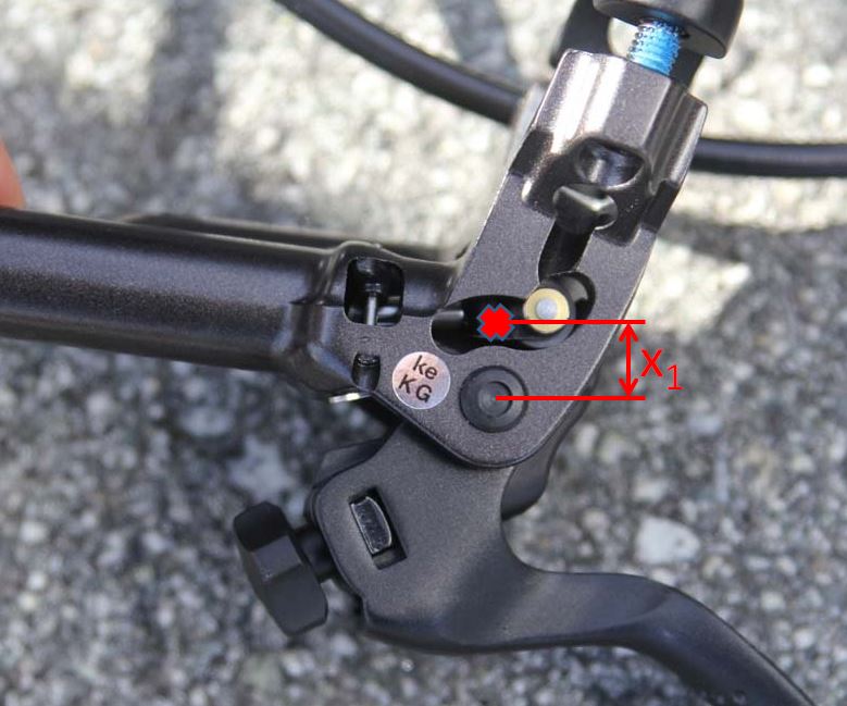

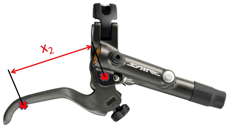

Мнениеот Harka » Нед Апр 23, 2017 7:51 pm
Добър въпрос. Като за начало трябва да видиш къде е оста на въртене на лостчето. От картинките нещо не ми става ясно.
При Сейнт е по-лесно (видимо), трябва ти отношението на X2 към Х1 при докрай натиснато лостче (заради Servo Wave-a това разстояние варира, трябва ти най-малкото). Колкото е по-голямо отношението (т.е. колкото Х1 е по-малко и/или Х2 по-голямо), толкова по-голяма ще е силата, която действа на накладките при константа сила, с която натискаш лостчето. Така можем да сметнем с кое лостче ще е по-силна МТ5-цата.

Мнениеот Yash » Нед Апр 23, 2017 9:14 pm
х2 е лесно = 95
За х1 разбирам, че е разстоянието между точката на въртене на лоста и точката на натиск на буталото на спирачния апарат. Ако е така, то х1 = 15.
Доколкото виждам от снимката на Сейнт-а, тази точка се явява в продъжлението на лоста. Докато при Магура-та тя е преди точката на въртене.

Мнениеот Harka » Нед Апр 23, 2017 9:43 pm
Yash написа:х2 е лесно = 95
Точно така! Под "буталото на спирачния апарат" предполагам имаш предвид буталото на ръкохватката?
Разликата идва от различното разположение на цилиндъра на двете спирачки. На Шимано е хоризонтално разположен, на Магура е перпендикулярно (ако кормилото ни е отправната точка).
В такъв случай това прави отношение 6,3:1 при Магурата.
На Деоре-то ми не можах да премеря Х1, защото не се вижда толкова добре, колкото на Saint, но в немския форум някой го беше премерил 8,8мм.
Х2 на Деоре е приблизително 64мм
Това прави отношение 7,3:1 за Шиманото.
