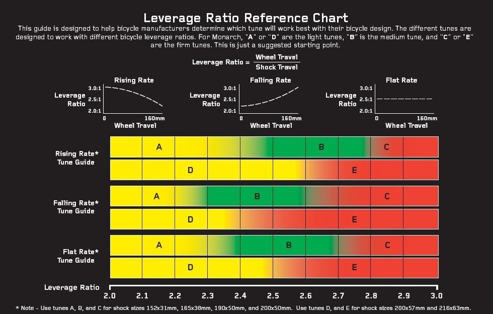

И така, предстои ми закупуване на шок Монарх 2011. Наясно съм, че никой не е карал такъв и затова не търся преки наблюдения върху работата му, а конкретно върху спицификациите му. В момента съм с Монарх 4.2 HV и първото нещо, за което се замислих беше относно хардуера или дали този от стария шок, ще пасне на новия. Ок, и да не пасне, ще закупя отделно.
Обаче, чуденето не спря до тук и се разрових в нета, в търсене на отговор на следващият ми въпрос. Такъв, обаче не намерих :bawling: .
Доста колелета идват с фабрично тунинговани шокове за самата рамка, но от рокшок предлагат и друг вариант. Те са разработили готови тунинги на шоковете, за да улеснят потребителя и да не се налага, той сам да си тунингова шока според рамката.
Та гледам аз, при разновидностите на шока Low Tune, Mid Tune и High Tune. До колкото разбрах, разликата е в различното заключване на шока - дали то ще е почти нулево, дали ще е средно или пък почти пълно. В моето каране, изкачванията преобладават и затова търся шока с максималното възможно заключване. Никъде, не мога да намеря конкретно обяснение, на различните Tunes, затова и в главата ми е голяма каша. От там, от където ще се закупува шока, точно моят размер се предлага с Mid i Low tune HV.
Рамката е Giant Reign, и до колкото знам, моделът Giant Reign X е със същия размер шок, въпреки че осъществява повече ход.
Отделно ми е интересно, с какво спомага допълнителната въздушна камера при Monarch Plus RC3.
Това е което ме интересува и ще съм благодарен, ако помогнете :beer:
ПП: Прилагам и една табличка, която намерих.

Мнениеот codename47 » Чет Дек 09, 2010 12:36 pm
според това: http://www.giant-bicycles.com/backoffic ... 070609.pdf шока ти е 200мм а хода му е 51мм(на Рейн Х шока е със същата дължина но ходът е 57мм)-> коефициента е 152/51= 2.98/1. Какъв тип е Маестро окачвнато - falling/liner/rising?
ПП
08SuspensionQSGuide20070609.pdf
(222 KiB) 160 пъти
тука: http://www.giant-bicycles.com/_upload_i ... /Reign.pdf пише linear rising rate :bigeyes: което ако значи linear -> долу на таблицата най близкия коефициент на който има някакъв символ е 2.9 -> C -> firm tune

Мнениеот Salgari » Чет Дек 09, 2010 12:39 pm
codename47 написа:според това: http://www.giant-bicycles.com/backoffic ... 070609.pdf шока ти е 200мм а хода му е 51мм(на Рейн Х шока е със същата дължина но ходът е 57мм).
Ясно, но този файл ми излиза много зле - само половина.

Мнениеот Salgari » Чет Дек 09, 2010 1:05 pm
Е добре, тоя монарх, не го правят 200 х 51 а само 200 х 50 ... възможно ли е второто, да се сложи ?
Като гледам и Фокс, нямат х 51.

Мнениеот outfaced » Чет Дек 09, 2010 4:36 pm
Стандарта е 2", което е 50,8мм ... на повечето места обаче се води и пише 50мм.

Мнениеот Salgari » Пет Дек 10, 2010 1:09 pm
codename47 написа:според това: http://www.giant-bicycles.com/backoffic ... 070609.pdf шока ти е 200мм а хода му е 51мм(на Рейн Х шока е със същата дължина но ходът е 57мм)-> коефициента е 152/51= 2.98/1. Какъв тип е Маестро окачвнато - falling/liner/rising?
ПП
Благодаря на codename47, Admin и outfaced - Шока ще е Monarch RT3 200 x 50 - High Tune, High Volume !
