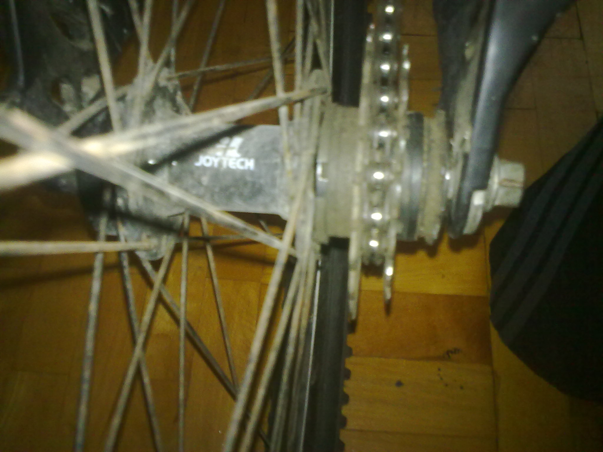

Мнениеот lozi » Вто Окт 25, 2011 3:19 pm
Ок, ами който е купувал клаймъра на части и няма обтегач и иска нещо ролка/сингулатор може ли да предложите нещо?? Имам си венци и верига(единични венци). Някой може ли да ми каже има ли нещо като спейсъри за венеца отзад?? Че с гумени уплътнения много трака :V: :V: Много ще съм ви благодарен. :beer: :beer: :beer: :beer:

Мнениеот zari » Вто Окт 25, 2011 5:02 pm
най-добре (поне според мен)е да се махне обтегача и да се сложи ролка на водач ,аз бях така и нямах никакви проблеми :beer:

Мнениеот lozi » Вто Окт 25, 2011 7:11 pm
http://www.ustrem-bg.com/shop/space/469 ... erset.html
Тези спейсъри стават ли за да направя сингъл спийд?? За венеца отзад.

Мнениеот zari » Сря Окт 26, 2011 4:19 pm
аз преди бях на сингъл спеед и бях със спейсъри и ги продавам+венец14 ;за 10-15 лв много са хубави
ако имаш интерес ЛС или skype:zarimin за снимки :beer:
