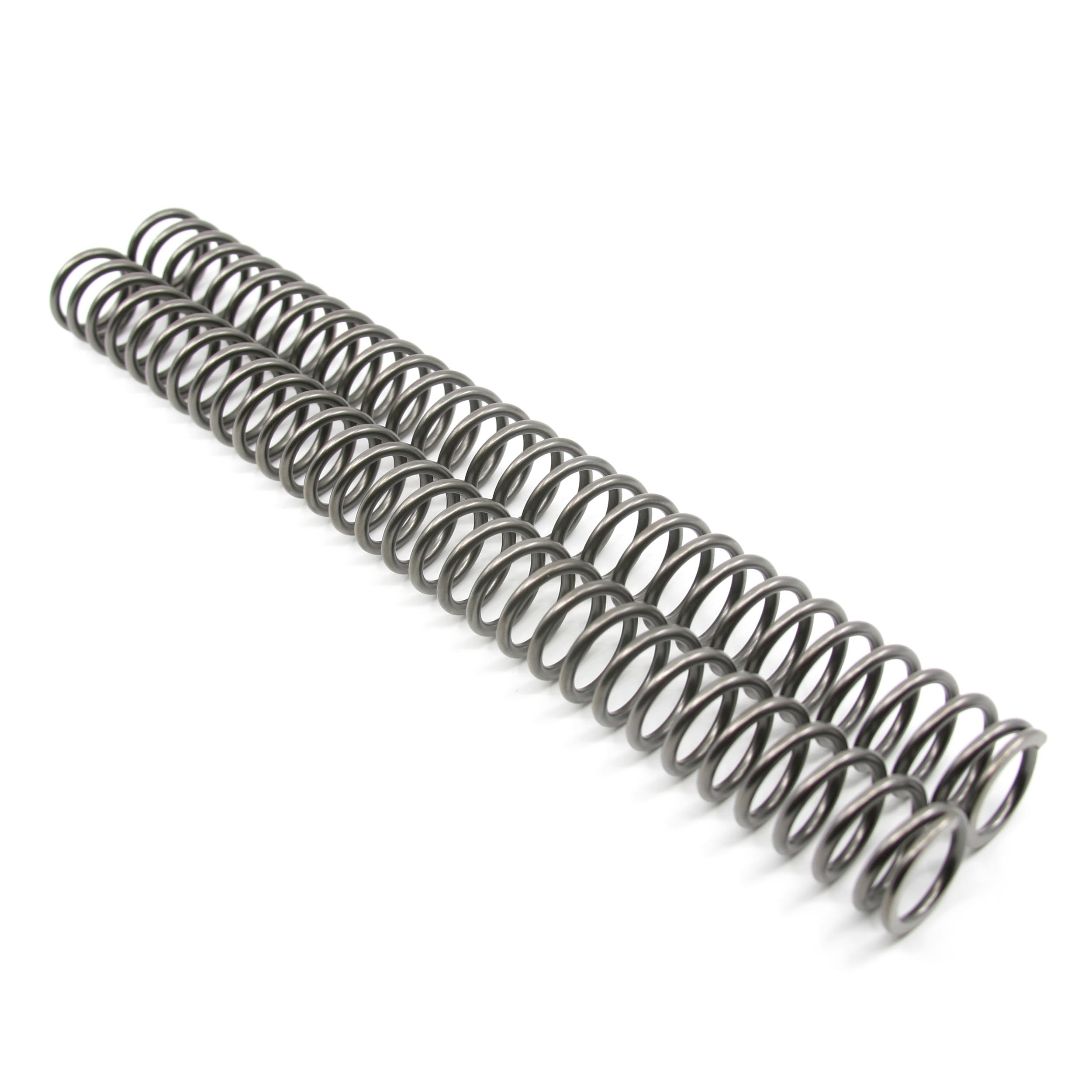

Хех, вярно ли се похвали с разглобяването на шока? на 20 годишния шок, който сигурно е една идея по-сложен от медицинска спринцовка?
Тоя шок сигурно е от пружина с пружина да не е това на картинката?
(187.96 KiB) 2845 пъти
