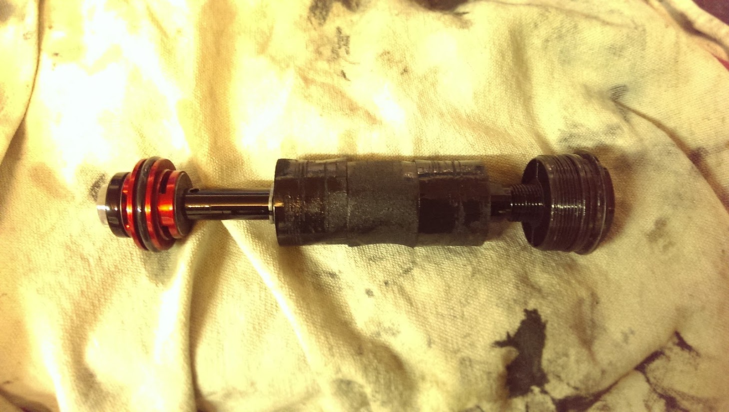

Мнениеот КоlЮ » Сря Яну 17, 2018 1:23 pm
Направо ме разби:
Та след рекламация в сервиза ми казаха че тези вилки са си стар модел и куци по рождение, ако искам да работи както трябва да я сменя :nuts:
Проблемът се крие в " АБС+дампер рода " ,трябва да се отвори да се види . Също така може да се премахне някой друг "шим" за да стане по мека.
АБС+ дамер род
(207.39 KiB) 167 пъти
