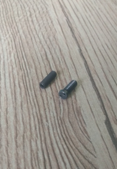

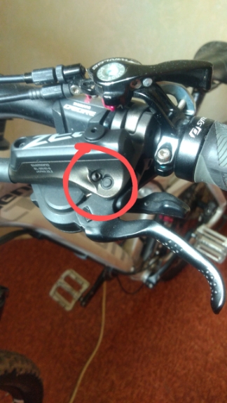

Мнениеот mentalhead » Сря Дек 23, 2020 11:21 pm
Здравейте, искам да споделя една модификация за free stroke adjustment на спирачки Zee (би следвало да важи и за SLX), на която се натъкнах търсейки решение за един мой проблем с тези спирачки. Видях, че е споменавана тук-там във форума, но не видях да има описание на процедурата, затова я споделям.
Проблемът за мен се състои в това, че от една страна спирачките на Шимано имат един известен празен начален ход на лоста, а от друга страна имат тенденция към т.н. spongy усещане, или мек и потъващ лост. Това се дължи на следната особеност - колкото по-близо до кормилото бива настроена отдалечеността на лоста - толкова по-меко е усещането му. Хората с дълги пръсти и големи ръце, държащи си лоста далеч от кормилото може и да нямат представа за какво говоря, но тези като мен с относително малки ръце, държащи лоста близо до кормилото и обичащи твърд лост и моментално хващащи спирачки знаят за какво иде реч. Всъщност ефекта на "внезапен лост" при Шимано спирачки не може да се постигне на 100% или поне това важи за модела Zee.
Проблемът се усилва допълнително при изтъркване на диска или накладките, което води до още по-голямо приближаване на накладките една към друга и съответно по-голямо потъване на лоста. Това може да стигне до степен спирачките да се държат така сякаш има въздух в тях. Обичайното за други марки спирачки "лекуване" на проблема с препълване на системата с течност тук също не работи, като препълването до една степен няма никакъв видим ефект, а на следващата води до силно опиращи у диска накладки. Златна среда няма, или поне аз не успях да я намеря.
Решението. То е с минимален ефект, но все пак ефект. Модела Zee официално няма настройка за момента на хващане на накладките или както го наричат от Шимано free stroke adjustment. На практика обаче Zee ползват вътрешностите на Saint и настройката си е там, но от Шимано са я "скрили", затапвайки я с един по-къс болт с доста странна глава. Така единственото, което трябва да направите е да смените този болт с по-дълъг, както е при Сейнт, така че при навиване болта да съумява да избутва поставената вътре пластина, с което да промени положението на лоста. На снимките по-долу можете да видите двата винта и къде точно се намират.
Винтовете са със съответните размери:
оригинален винт: M4x10
нов винт: М4x12
Повечето хора заменят шиманския винт със подходящ имбусен винт с глава. На мен лично това ми се струва грозновато и предпочетох да ползвам стопорен винт с вътрешен шестостен. Точният тип е DIN913 с размери M4x12.
Самата процедура е елементарна, но трябва да се внимава да не пренавиете винта. За това обаче след малко.
Единственият проблем е отвиването на шиманския винт, тъй като главата му е някаква изчанчена. Прилича на глава за отвертка тип вилица и може би е такава, но аз нямам такава под ръка и така и не успях да се уверя какъв точно размер би ми свършил работа са да си купя. Това, което използвах аз бе огъната тел от кламер за отвиването на единия винт. Другия се опъна, понеже телта се огъва лесно при натиск и там трябваше да ползвам острите зъбчета за мерене вътрешни диаметри на един шублер. В крайна сметка се справих и с двата винта, макар и не много лесно. Вие може да се сетите и за нещо по-удачно като способ за отвиване.
В крайна сметка приемам че вече имате отвит винт. Не се притеснявайте, от отвора няма да изтече никаква течност понеже там няма такава. Следва да завиете по-дългия винт и точно тук трябва да внимавате много. Изглежда че при пренатягане пластината, която винта избутва може да се счупи и дa загубите завинаги настройката за промяна позицията на лоста спрямо кормилото. Точно тук използването на винт с глава би имало практическа полза понеже главата ограничава възможността за пренавиване. На стопорния винт, който аз ползвам оставям около 1 мм да се подава, макар да е с точния размер и да би било достатъчно да се навие на нивото на лоста. Аз си оставям аванс от около 1 мм за всеки случай.
Имайте предвид, че самата настройка се извършва на практика с няколко милиметра. (Всъщност два милиметра, ако пуснем математиката в действие, каквато е разликата между дължините на винта на Сейнт и "тапата" на Zee) Тоест отнема доста навиване преди да усетите как болта избутва пластинката, а след това пък имате въпросния малък диапазон за навиване.
Този много малък диапазон за настройка навярно е една от причините хората да имат негативно отношение към ефекта от free stroke adjustment-а на Шимано (и с право). Другата причина, е че не всички разбират какво точно настройката прави. На практика единственото, което се случва е да приближите допълнително лоста към кормилото, но този път по начин който е назависим от системата (вижте линка по-долу). Това значи че сте приближили лоста, без той допълнително да "омеква", както това се случва при приближаване с настройката с винта за отдалеченост на лоста. И когато в този момент върнете лоста в предишното му и предпочитано от вас положение с ВИНТА ЗА ОТДАЛЕЧЕНОСТ на лоста, то лоста допълнително ще се втвърди.
Трябва да спомена, че твърдостта на лоста при максимална приближеност се повлиява сериозно от дебелината на ротора. При задният ми ротор с дебелина около 1.6 мм и максимално приближен лост, спирачката бе неизползваема. Преместена отпред само за пробата, където ротора е с дебелина 1.8 мм, проблемът изобщо не се наблюдаваше. Говорим за почти нови, оригинални накладки.
В заключение ще посоча, че гореописаната модификация има малък ефект, крие известен риск от пренавиване на винта и счупване на пластинката, но на практика в моя случай при максимално приближен лост и дебелина на диска 1.6 мм, беше единственото възможно спасение, ако исках да си запазя максималната приближеност на лоста и да имам работеща спирачка.
Извинявам се, ако тази публикация е непълна, или неясна, но публикуването ѝ се проточи доста във времето и мисълта ми се позагубваше с времето :)
Ако има някакъв интерес и въпроси с радост ще се опитам да поясня.

@mentalhead добра доработка ... срещал съм я, но всички реват зверски от самата настройка free stroke adjustment и досега не съм се решавал да я тествам.
- за отвиването може да се ползват прави зегер клещички
- самата настройка не променя директно положението на лоста, а избутва буталото навътре. демек обира "мъртвия" ход, който твоите пръстни не могат.
- имам опасението е че тази настройка ще спре да работи при изтъркване на накладките и диска. и след това ще иска малко "ресет" с връщане на болта и припомпване и пак навиване. ще кажеш мнение, ще ми е интересно.
болта на SAINT 12mm ли е дълъг ?!?

Мнениеот Bi11y » Пет Дек 25, 2020 9:15 pm
bio написа:@mentalhead добра доработка ... срещал съм я, но всички реват зверски от самата настройка free stroke adjustment и досега не съм се решавал да я тествам.
Щях да ъпгрейтвам SLX 675 с такъв болт и си поръчах оригинални. Сега ги имам - дължината на резбрата е 10.3 мм според мен .

Мнениеот mentalhead » Пет Дек 25, 2020 10:52 pm
bio написа:- самата настройка не променя директно положението на лоста, а избутва буталото навътре. демек обира "мъртвия" ход, който твоите пръстни не могат.
Ами променя и лоста, по начин независим от буталото. На последното видео се вижда ясно. На практика, ако на Zee приближиш лоста на макс, което са да речем 5 сантиметра и навиеш този free stroke винт докрай, той ще ти придвижи лоста с допълнителен един сантиметър (примерно) и отдалечеността ще стане 4 сантиметра (пак примерно), което иначе не можеш да постигнеш. Това на този етап няма да промени нищо в работата на спирачката и твърдостта на лоста. Ако обаче си върнеш лоста на оригиналните 5 сантиметра, но вече с винта за отдалечеността, това си става по нормалния начин, зависим от буталото, и лоста ще стане осезаемо по-твърд, т.е. празния ход ще бъде обран. С други думи е все едно на оригално Zee без тоя mod да върнеш лоста за отдалеченост с един сантиметър и да го отдалечиш на 6 см, което мен лично не ме радва като опция.
Тия сантиметри са примерни и ги пиша така само за са стане ясно какво имам предвид. Но видеото така или иначе го описва добре.
Признавам си че не знам какво точно вътре в системата се случва, а описвам само какво на практика се случва с тая настройка.
bio написа:- имам опасението е че тази настройка ще спре да работи при изтъркване на накладките и диска. и след това ще иска малко "ресет" с връщане на болта и припомпване и пак навиване. ще кажеш мнение, ще ми е интересно.
Изтъркването влияе. И съм сигурен, че с изтъркването и на накладките (диска вече споменах, че е близо до ръба за смяна 1.6мм) спирачката пак ще стане неизползваема и ще трябва да си отдалеча лоста от кормилото. Или да сменя диска/накладките с нов(и). Това го потвърждава пробата ми с 1.8мм дебел диск, където изобщо не бих имал нужда да пипам въпросната настройка.
Тук е мястото да добавя, че всякакви процедури по блийдване трябва да се правят с развит винт за free stroke adjustment, т.е. все едно сте си с оригиналния къс винт на спирачката
bio написа:болта на SAINT 12mm ли е дълъг ?!?
Не мога да коментирам от личен опит. Това е което съм срещал като използван размер, ровейки се из темите. Предполагам, че е вярно. Факт е че 12мм винт който ползвам "работи", а оригиналния 10мм винт си стои просто като тапа. Дали "има и още" отвъд тия 12 милиметра не смея на пробвам защото както споменах, хората пишат че въпросното нещо вътре, дето се притиска е чупливо. Мисля че съм срещал 12 мм и като посочен размер на винта при XT, където пак я има тая настройка. Дали са еднакви със Сейнт мога само са гадая. Някой, който има Сейнт може да каже най-добре, като измери.
