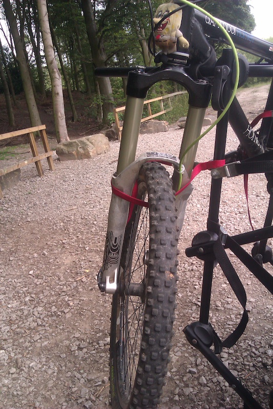

iFkata написа:Какъв е начинът RS Totem coil да се направи или върне от 160 на 180 mm? Защото един приятел ще купува от pink-a и собственика й му иска 40 паунда да му я направи.
Щом е свален от 180 на 160 може и да е рязана пружината...Питайте го това. Коя година е тотема? 40 паунда са си много и принципно в сервиз в Бг също може да се направи подобно нещо и ще е за по-малко пари, ако е възможно, но намерих и това

Мнениеот iFkata » Пет Окт 31, 2014 3:14 pm
windv написа:
Hi guys,
Well, its official, Rock Shox UK are totally against lowering a totem coil to 160mm. They just said 'No'. They weren't unfriendly, just that 'no' was their final answer.
Не знам точно коя година е, но ето снимка. Писах на познатия ми, ще чакам отговор. Той има идей и мисли, че нещата могат да се оправят със спейсър, възможно ли е?

Мнениеот jungleraver » Пет Окт 31, 2014 3:41 pm
iFkata написа:
windv написа:
Hi guys,
Спейсъра беше първото, което ми дойде на ум, ще стане, вилката ще се разпъне, но най-вероятно няма да може да си прави целия ход - спейсъра няма как да се свие.
Другия вариант е в момента да е намален хода със спейсър и 40 паунда да му искат за профилактика на вилката и премахване на спейсъра - все пак не сме сигурни дали е срязана пружината.

Мнениеот iFkata » Пет Окт 31, 2014 3:48 pm
Собственикът на тотема преди да я изпрати я оправил, благодаря за отзивите! :agree:
