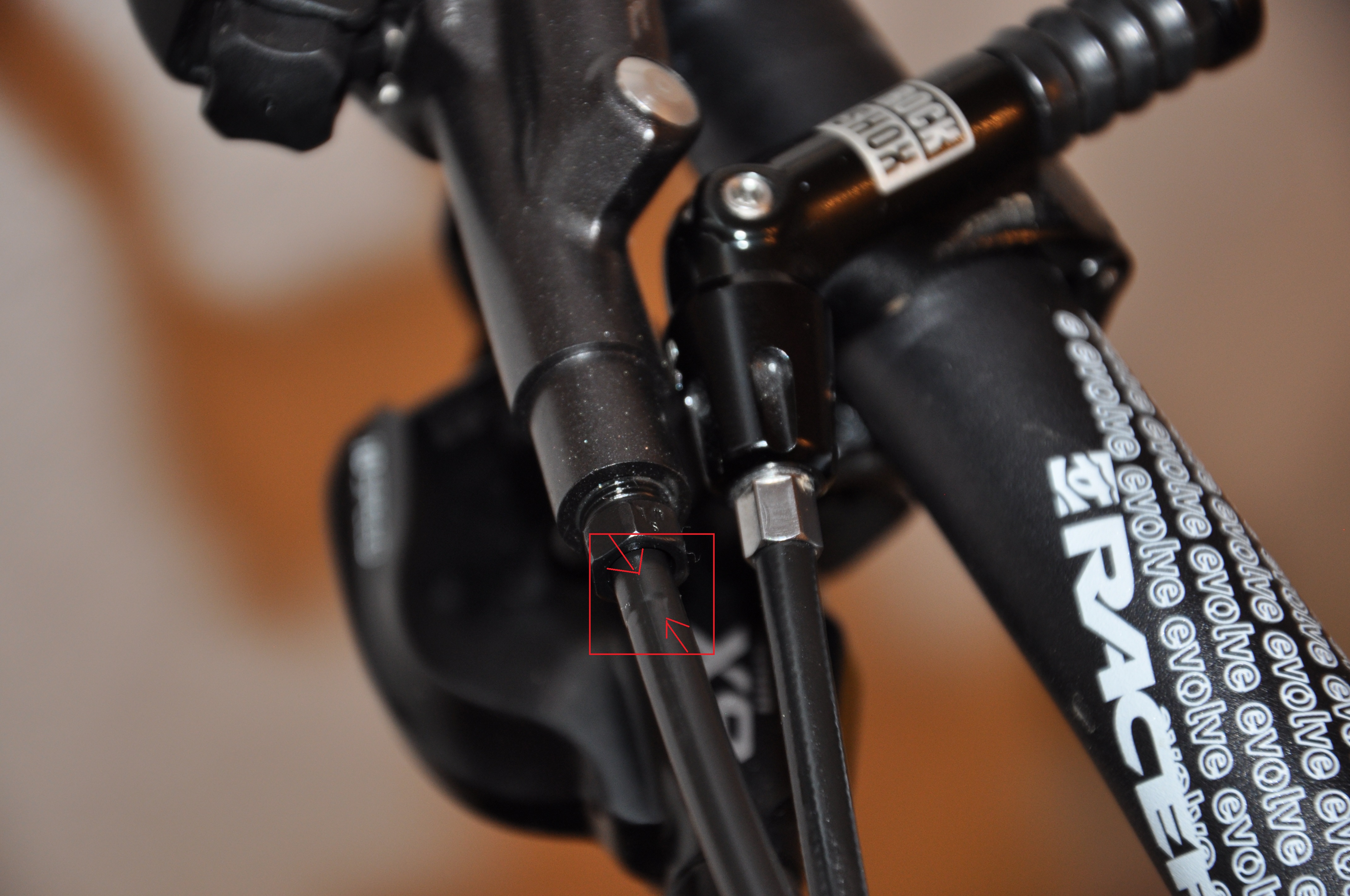

Мнениеот THEZOGGO » Съб Апр 18, 2015 9:03 pm
Здравейте,
Малко прещипах маркуча на задната спирачка, на снимката която съм прикачил се вижда колко е прещипаното. Това ще окаже ли някакво влияние на движението на маслото по системата, ще има ли някакво забавяне или проблеми с работата? Трябва ли да сменям маркуча заради това?
Предварително благодаря за отговорите.
