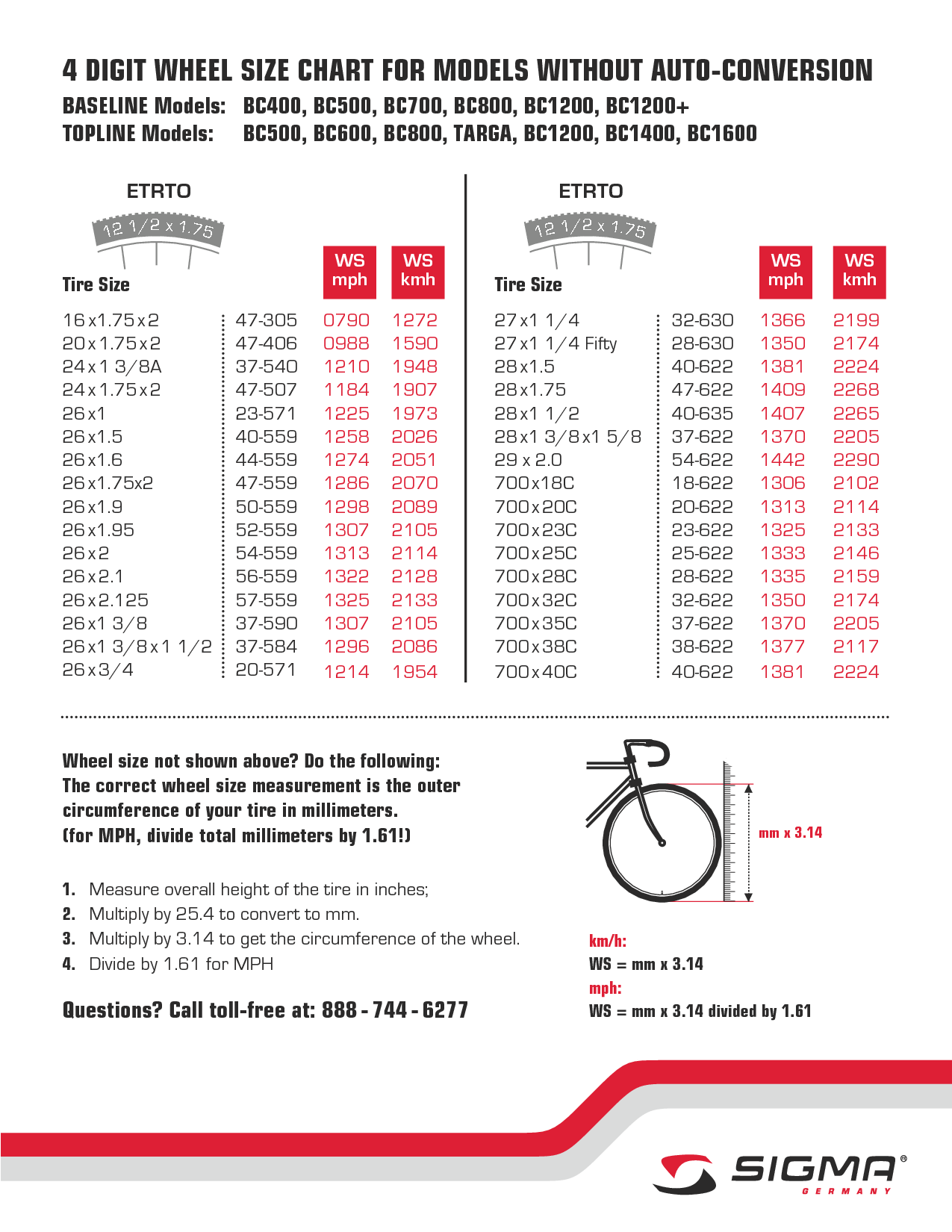

Мнениеот Petar_vn » Пет Апр 17, 2015 7:17 pm
Здравейте. Поради що размерите в ETRTO и инчове в тази табличка (и не само тази) се разминават?
Например:
Пише, че 1.9 = 50мм. но 1.9 X 25.4 = 48.26мм.
2.1 = 56мм. но 2.1 X 25.4 = 53.34мм.
(185.35 KiB) 154 пъти
Petar_vn
Мнения: 164
Рейтинг: 1182
Регистриран на: Чет Фев 20, 2014 2:59 pm
Re: Тема за кратки въпроси
Мнениеот boriss13 » Пет Апр 17, 2015 7:20 pm
Petar_vn написа:Здравейте. Поради що размерите в ETRTO и инчове в тази табличка (и не само тази) се разминават?
Например:
Предполагам, че 53.34 примерно е размера на балона, а 56 е размера на балона с грайфера.Само предполагам! :confused:
