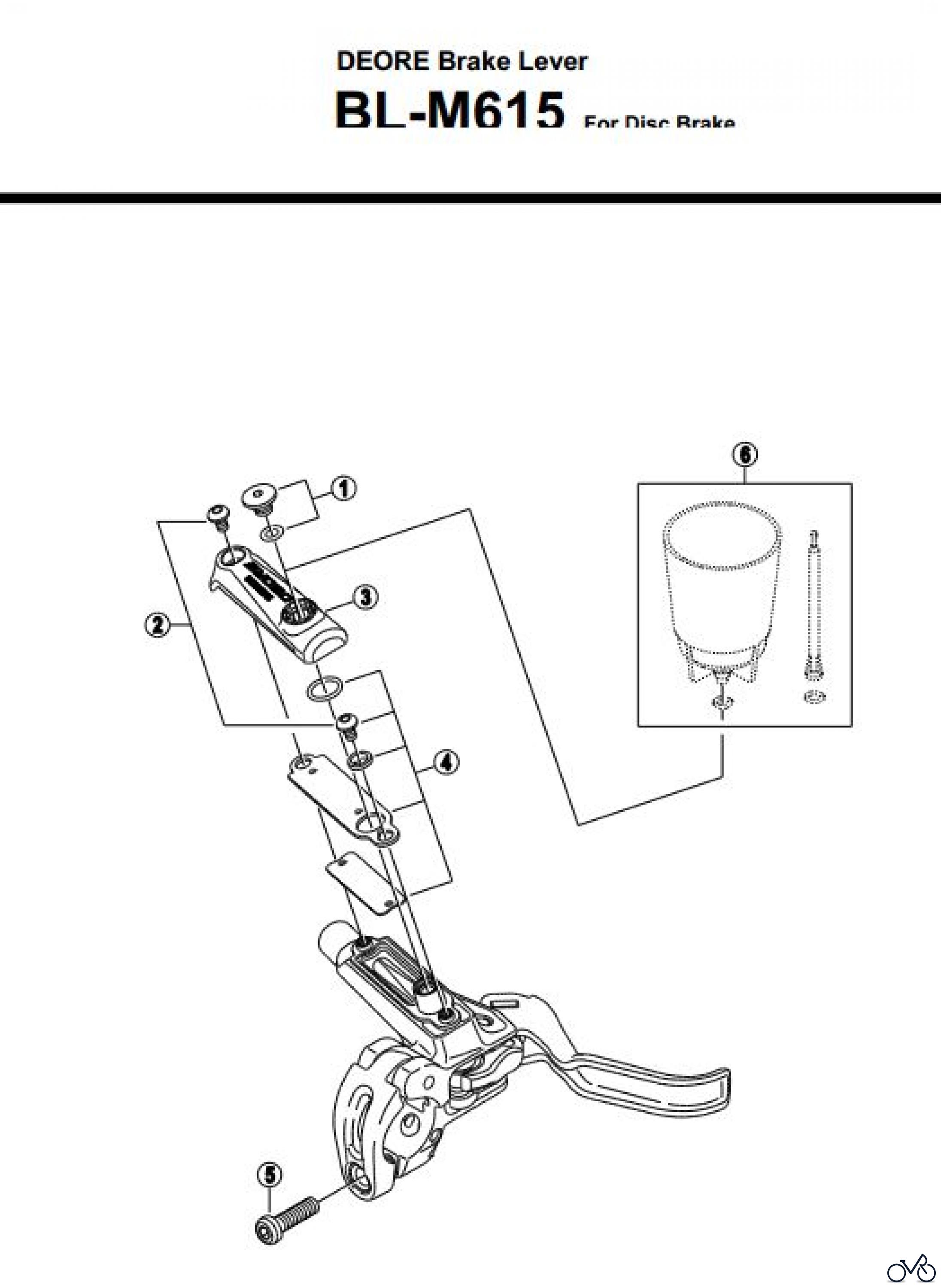

Мнениеот marsa » Вто Ное 24, 2015 6:32 pm
Под пластмасовият капак с надписа имаш достъп до капака на резервоара, чрез който можеш да напълниш и обезвъздушиш спирачката по способа на старите Шиманота без блийд порт на лоста.
Нещата изглеждат ето така:
http://www.veloruf.de/bild2cache/veloze ... 2-3000.jpg
Болтовете (2) са тези, които отварят капачетата. Прочети инфо и гледай видео какво се при модели като 775 примерно. Обезателно свали накладките. Ако не си уверен по-добре си изчакай фунията.
