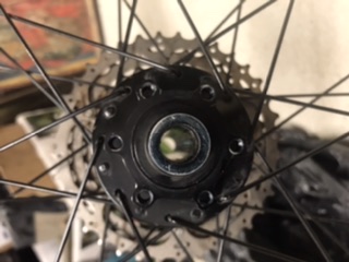

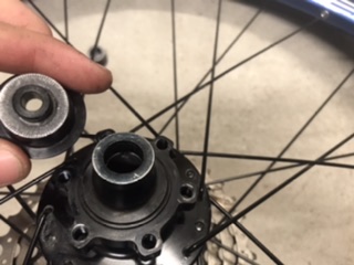

някой има ли представа как се разглобява ето тази главинка на ДТ Суис :
тия капачки ги дърпах доста сериозно не излизат ,а и нямат вътрешни прорези за шестограм примерно ,да се развият ( да не говорим че не съм виждал капачки на дтсуис на резба ) :dontknow:
Мнения: 6662

Мнениеот Yash » Чет Мар 05, 2020 7:24 pm
https://www.google.com/url?q=http://www ... BxRrbyGrSq
Скролни надолу до 22. Или 24 стр на файла.

Мнениеот Alexi » Чет Мар 05, 2020 7:53 pm
мерси ,прерових нета за подобен документ а те Гиант пуснали ,ДТ суис нямат :evil: интересува ме предимно дали лагерите са на 15мм вътрешен така че главината да може да се кара на 15 ос ,което ще стане ясно след разглобяването и :beer:

Мнениеот Yash » Чет Мар 05, 2020 8:11 pm
В интерес на истината ДТ суис са имали. В някакъв форум имаше пост с линк, но отпреди шест години. Понеже главината е стара и вече не поддържат документацията. :dontknow:

Мнениеот marsa » Чет Мар 05, 2020 9:02 pm
Самите капачки са просто нахлузени, свалят се с дърпане, но може да запекат леко. Лагера е 10mm ID.

Мнениеот Alexi » Пон Мар 09, 2020 1:51 pm
marsa написа:Самите капачки са просто нахлузени, свалят се с дърпане, но може да запекат леко. Лагера е 10mm ID.
Лагерите се оказаха 10х26х8 ,като на тях има нахлузена една ос като на документа по горе .. какво мислите за идеята лагерите да се сменят 15х26х8 така че главината да може да се кара на 15 ос ,не ми се изхвърля маркова главинка ( което ще и е съдбата че вилката ще се сменя с 15 ос ,вече пътува насам ) - капачките също могат да се разпробият на 15 мм ,имат месо :beer:

Мнениеот ЕДИН ЗАВЕТ » Вто Мар 10, 2020 10:28 am
Alexi написа:
....по скоро общотехнически отговор - 26 – 15= 11 : 2 =5,5 мм. В този размер трябва да се поберат двете черупки и ролката /съчмата / между тях. Явно иглен лагер - едва ли търкалянето е подходящо за основното движение на велосипеда. Споделям, само за размисъл. :wavey:

Мнениеот Alexi » Вто Мар 10, 2020 5:07 pm
не е иглен лагера най обикновен е .. то има и значително по малки сачмени лагери от тоя :beer: проблем виждам аз в друго - капачката натиска вътрешния пръстен .. само че като няма ос ще се получава аксиално натоварване на лагера за което той не е предвиден .. по тоя въпрос мисля в момента

Мнениеот evilzet » Вто Мар 10, 2020 9:47 pm
То по-малки има, ама колко носят. Да не е на всеки дроп да сменяш лагер.
А по втория въпрос има и радиално-аксиални лагери, вероятно и с търсените размери.

Мнениеот Alexi » Вто Мар 10, 2020 9:52 pm
то в повечето главини лагера не е по голям ,особено в олекотени главини .. освен това тая капла я правя за дъщеря ми а тя няма 40 кг .. целта е да е под 500 грама ( което е лесно постижимо с правилната шина ,предимно а главината може да е най различна около 80-90 грама но тая макар и малко по тежка ми се ще да я запазя че е вече наплетена .. )
