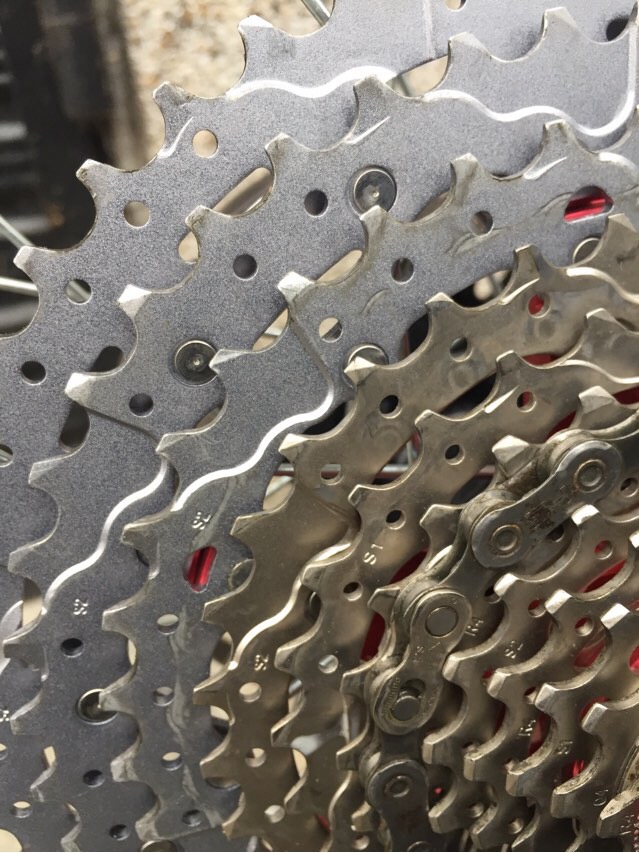

Мнениеот Boyan1984 » Сря Дек 16, 2020 12:51 pm
Това са зъбните, врътнал съм от различни места да има снимки. Четвъртото отгоре надолу.

Boyan1984 написа:Това са зъбните, врътнал съм от различни места да има снимки. Четвъртото отгоре надолу.
На 5 и 6 има ли шум ? Мисля ,че 4,5 и 6 са на паяк , може би и 7 ? Провери да не е огхлабил някой свързващ нит на зъбчатката към алуминиевия паяк ...

Мнениеот Boyan1984 » Сря Дек 16, 2020 2:55 pm
Никъде няма шум, вчера съм прегледал обстойно всичко за пукнатини по паяка и да не се е разхлабил нит - няма такива проблеми. Единственото, което ми идва като причина е, че веригата и четвъртото венче са се износили, тъй като с него катеря, а аз предимно катеря. Може бе съм за нова верига.
Чака ме чисто нова капла с 12 скоростна XT касета, но искам на тази да й взема душичката, преди да сложа новата :D

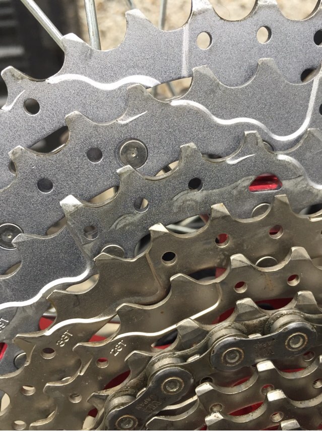

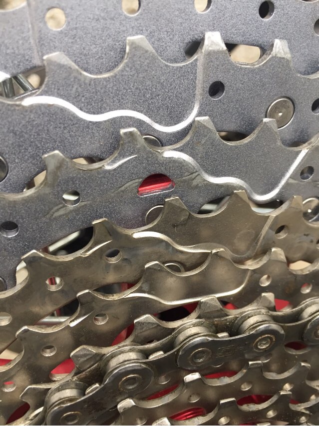

Мнениеот evilzet » Сря Дек 16, 2020 4:07 pm
Макар да не виждам типично износена зъбчатка, ей тия оградените изразстъци са ми подозрителни.
Вдясно съм посочил как се оформя зъба като се износи и започва да закача в ролката на веригата в момента, в който се разделят. Ако е така има едно постоянно жужене. Може да се изцеди още живот, ако с една пиличка изпилиш зъб по зъб, за да няма "обратен наклон". С червено съм ти показал къде да се пилне.

Мнениеот Bi11y » Сря Дек 16, 2020 4:19 pm
Boyan1984 написа:Никъде няма шум, вчера съм прегледал обстойно всичко за пукнатини по паяка и да не се е разхлабил нит - няма такива проблеми. Единственото, което ми идва като причина е, че веригата и четвъртото венче са се износили, тъй като с него катеря, а аз предимно катеря. Може бе съм за нова верига.
Не си ли измерваш веригите :) ? До 0.5% е за 11 и 12 скорости ... На колко км е веригата и касетата ?

Re: Тема за кратки въпроси
Мнениеот evilzet » Сря Дек 16, 2020 4:47 pm
Тия проценти са :bigeyes: , чисто нова 11ск ултегра беше 0,7.
Мнениеот Boyan1984 » Сря Дек 16, 2020 4:50 pm
Ще мина през сервиза да видиме дали не е за смяна веригата. Ами тия израстъци не знам, нищо не мога да кажа за тях. Струва ми се, че с нова верига ще изкарам до другата есен :D
Нямам представа на колко км са нещата, не ползвам километражи и не засичам нищо. Със сигурност са над 2000. Карам ги от януари редовно.
Мнениеот Bi11y » Сря Дек 16, 2020 4:52 pm
evilzet написа:Тия проценти са :bigeyes: , чисто нова 11ск ултегра беше 0,7.
Мнениеот evilzet » Сря Дек 16, 2020 5:09 pm
Да де, теорията ми е ясна, знам какво пише и точно такъв съм ползвал след като не повярвах на шублера...
Мнениеот edinmilion » Сря Дек 16, 2020 6:29 pm
Да се включа и аз в предположенията - подозирам че проблема е в крива плоча, виж колко зверско протриване има веригата докато се върти на 4-ти, направо се е "отпечатала" на 3-та плоча. Вероятно е крива плочата и опира във веригата.
п.п. и на това ли викаш чиста верига, имам предвид че си изчистил и т.н., трябва по малко чернилка да има.
Това е градивна критика, и на мен така ми бяха казали за моята и да видиш сега как си поддържам с минимално смазка и перфектна чистота, с цената на доста често забърсване, но не може да си изцапаш пръста като я пипнеш дори :D
Мнениеот Bi11y » Сря Дек 16, 2020 7:00 pm
edinmilion написа:
Според мен си прав - 3 или 4 плоча май е крива ...
Мнениеот Boyan1984 » Чет Дек 17, 2020 8:36 am
Интересно, и аз забелязах отпечатъка, но чак крива плоча :dontknow: Ама сигурно може и това да е. Фабрично крива да е била или да се е изкривила в последствие?
За протокола - веригата беше по-чиста, но няколко карания по мокрежите и така става :D
