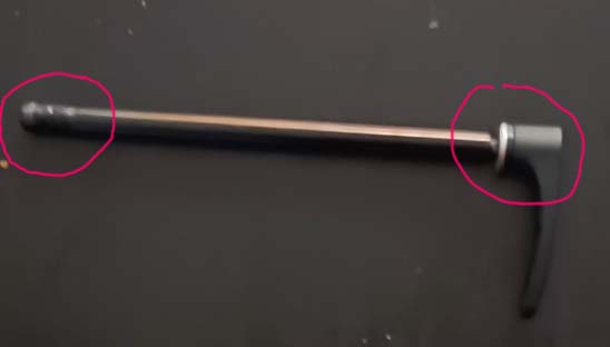

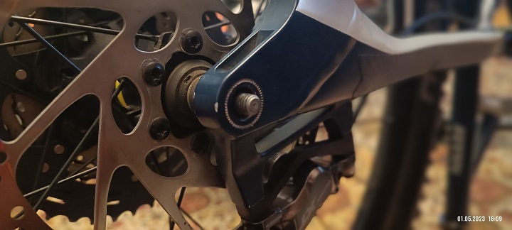

Мнениеот didkodidi » Пон Май 01, 2023 5:33 pm

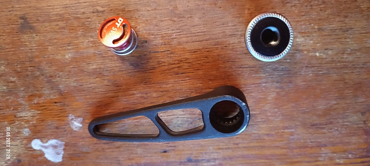

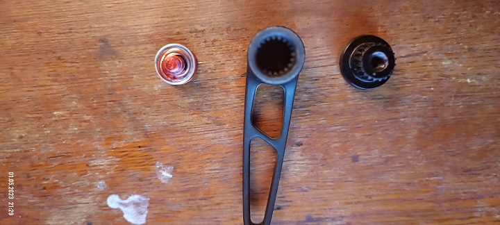

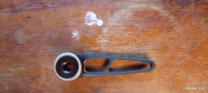

Здравейте,
Днес спуках гума, при опит да сваля каплата от рамката се счупи врътката и оста остана .Някакви идеи как да я развия и тази ос поправима ли е или трябва нова.
Мисля че това е моята нова

Мнениеот the_rookie » Пон Май 01, 2023 7:45 pm
От това което се вижда няма счупено, а по-скоро развито- но не от където трябва!Съдейки по снимките старата врътка не би трябвало да е със система RWS, а новата от линка е с такава,.. но не е проблем а даже си е +!
Предложение за лечение:
Почистваш и обезмасляваш много добре резбите на оста и дръжката (ползваш обезмаслител на органична основа). Слагаш осигурител за резби с висока якост (напр. Cyberbond TM 66 , LOCTITE 263) . Навиваш врътката на резбата без да пренатягаш и оставяш за предпочитане един ден да стегне добре лепилото. От другата страна през това време напръскваш 2-3 пъти с проникващ омазняващ агент (прословутото ВД 40). Казваш си :bowdown: и развиваш!
the_rookie

Re: Тема за кратки въпроси
Мнениеот didkodidi » Пон Май 01, 2023 8:11 pm
the_rookie написа:От това което се вижда няма счупено, а по-скоро развито- но не от където трябва!Съдейки по снимките старата врътка не би трябвало да е със система RWS, а новата от линка е с такава,.. но не е проблем а даже си е +!
Благодаря ,
Ако лечението се окаже успешно ,ще става ли за нещо тази проходна ос или да се купува нова.
За нова ,най вече трябва да се гледа да е със същия размер или и още нещо.

Мнениеот bdz43r » Пон Май 01, 2023 8:19 pm
Тая дръжка не е ли на шлици? Поне така я усещам аз като я нагласям накъде да сочи. Не става ли да я нахлузиш на шлиците и да отвиеш оста, държейки дръжката там.

Мнениеот the_rookie » Пон Май 01, 2023 8:32 pm
_SoRa_ написа:Точно като е заключен ме дразни най-много с потъването.
Това, както и омасляването ме навежда на мисълта че е дошъл момент за сервизация! Най-вероятната причината е изтичане на маслото от хидравличната част през уплътнението на стержена към въздушната камера. Налягането под плаващото бутало трябва да е 500 пси (доста високо) и при спад заради теч на масло се влошава работата при заключено. Сервизния интервал от 125 часа е сравнително кратък и мисля че си ги навъртяла. Лошото е че цената на тая подръжка не е ниска! Всичко това не изключва нуждата от по-голям токен, но имай предвид че при качествено обслужване сегашната работа ще се промени!
@ didkodidi, принципно ако е без щети по резбата (задирания) би могла да се ползва отново, но това ще стане ясно след като я развиеш!
Съвет от мен: Никога не ползвай обезмаслители/почистващи препарати на водна основа (от рода на разни Меглио и подобни)! Агресивни са и когато не се отмият добре стават различни бели! Не казвам че причината в случая е тази, но е добре човек да има едно наум.
the_rookie

Мнениеот didkodidi » Пон Май 01, 2023 8:38 pm
bdz43r написа:Тая дръжка не е ли на шлици? Поне така я усещам аз като я нагласям накъде да сочи. Не става ли да я нахлузиш на шлиците и да отвиеш оста, държейки дръжката там.
Да на шлици е,не знам дръжката как е била захваната за оста .Самата дръжка се навива на оста, но като почна да развивам се развива само дръжката а не и двете.

Мнениеот the_rookie » Пон Май 01, 2023 9:07 pm
Значи е с RWS!
Ако резбата на елемента с шлица е ок и се навива на оста, леко промени алгоритъма! След като почистиш резбите, завий само елемента с шлица като ползваш врътката и чак като хване лепилото сглоби с останалите елементи (пружина и червен болт).
А колко по-добре щеше да е ако го бяха направили с обратна резба!

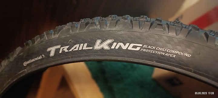

Мнениеот didkodidi » Пет Май 05, 2023 4:44 pm
Здравейте,
Подариха ми въпросната гума,чисто нова е .
Има ли смисъл да я слагам или да си търкалям моята Schwalbe
https://www.maciag-offroad.com/schwalbe ... 95890.html

Мнениеот didkodidi » Нед Май 07, 2023 10:42 am
didkodidi написа:
Благодаря ,
https://r2-bike.com/DT-SWISS-Thru-Axle- ... BOOST-X-12
Тази е по различна от предия линк.

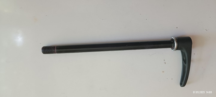

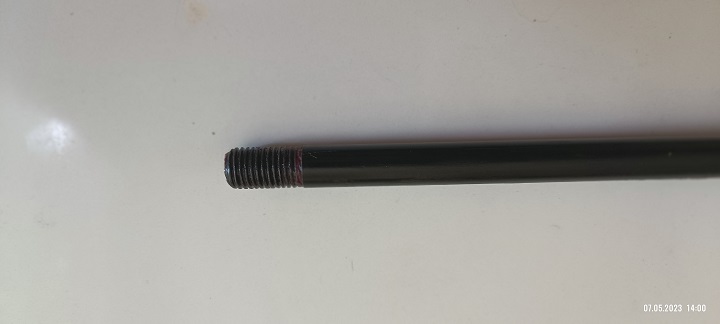

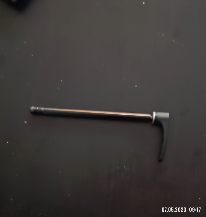

Благодарение на колегата the_rookie ,лечението се оказа успешно.
Оста е залепене и развита от рамката.Иаглежда доста здраво е залепено,все пак мисля да си купя и една нова.
Още веднъж блгодаря на the_rookie !!!! :beer: :beer: :beer:

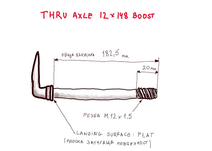

Мнениеот the_rookie » Нед Май 07, 2023 12:32 pm
didkodidi написа:Оста е залепене и развита от рамката.Иаглежда доста здраво е залепено,все пак мисля да си купя и една нова.
Тази която си посочил в последния линк е с конусна контактна повърхност от страната на врътката! Твоята рамка не е с такава (поне на първата снимка не личи), така че правилния вариант е от първия линк който си дал, но и там има две разновидности на резбите и дължината!
Ако ползваш старата трябва да навиеш елемента с шлица още, защото сега е много вероятно да не може да стегне добре главината! Качи ясни снимки на местата от старата ос които съм очертал.
the_rookie

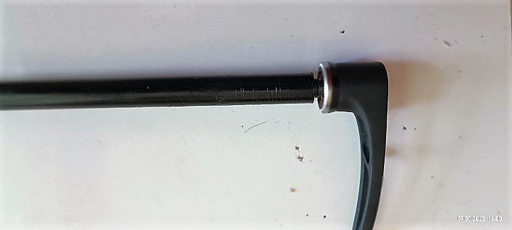

Мнениеот didkodidi » Нед Май 07, 2023 2:01 pm
the_rookie написа:

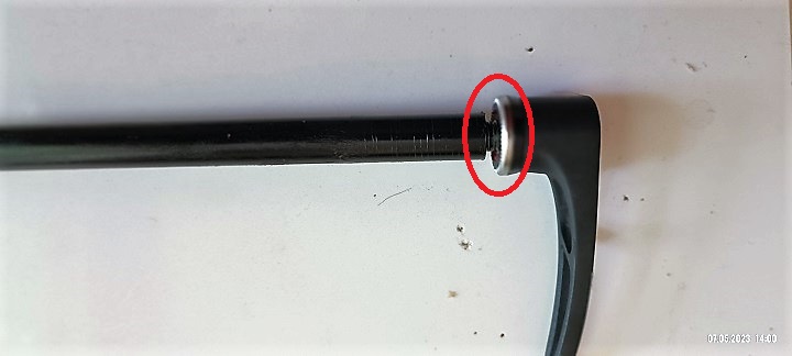

Прикаченият файл Podrobni_simki.jpg вече е недостъпен
Може би при лепенето трбваше да навия още.Наложи се да лепя на две места един път елемента с резбата към шлица и после двете към оста ,на която има вътрешна резба,Тука трбваше да навия повече,но ме беше старах да не се залепят частите за рамката,сбърках!Сега май ще е трудно да разлепя частта която отива към оста,пише че може с нагряване.
Ще си поръчам и една нова .Прдполагам че това са рамерите 12mm x 148mm rear.

Мнениеот the_rookie » Нед Май 07, 2023 6:30 pm
didkodidi написа:Може би при лепенето трбваше да навия още.Наложи се да лепя на две места един път елемента с резбата към шлица и после двете към оста ,на която има вътрешна резба,Тука трбваше да навия повече,но ме беше старах да не се залепят частите за рамката,сбърках!Сега май ще е трудно да разлепя частта която отива към оста,пише че може с нагряване.
https://www.vitalmtb.com/product/guide/ ... Base,25395
Трябва да се навие още. В зависимост от осигурителя, може и да се наложи нагряване при развиване! В случая е силно препоръчително, да не кажа задължително! Червената част нямаше нужда от лепене. Ако искаш прати ми я да ти я оправя. Мисля че няма нужда да купуваш нова, а от снимките (телефона доста изопачава!!!) според мен, настоящата ти ос е с продуктов номер HWQASM00S2155S

Мнениеот the_rookie » Съб Май 13, 2023 10:00 am
Alexi написа:а ако не работи на най големия венец отзад чупиш рамото на дерайльора .. упс ,не работи !
До колкото разбирам, идеята за промяна идва от недостиг в малкия венец (отзад) и тъй като последния не може да се намаля увеличаваме предния! По спомен колелото беше взето с мисълта за каране основно в града и тук таме по черно, което от своя страна означава че трябва да работи добре с малките венци отзад. Ако при преминаване към 32 зъба увеличиш с инч веригата, опъна ще е по-малък от настоящия, а при 34 ще бъде такъв какъвто е в момента без удължаване. Ако сега е оставена по-голяма компенсация (необходима заради удължаването по хода на задното окачване) е твърде възможно и на 34 зъба системата да работи без нужда от допълнителни звена (и съответно средства), като проверката може да се направи и без чупене на рамена или кривене на уши!
Картинката е за оста на didkodidi !
